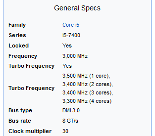

Das ist total normales Verhalten von Intel CPUs, die boosten höher oder niedriger wenn weniger oder mehr Kerne genutzt werden. Cinebench nutzt alle 4 Kerne, also boostet die CPU auf 3.3 Ghz.
https://en.wikichip.org/wiki/intel/core_i5/i5-7400

Weil er alle 4 Kerne nutzt, boostet er logischerweise mit 3,3Ghz wie es oben in der Grafik steht.
Deine CPU funktioniert wie vorgesehen.
Dein Problem ist höchstens, dass Cinebench offenbar alle Kerne nutzt, nicht dass deine CPU sich komisch verhält.
Das Problem ist also nicht die CPU, sondern Cnebench.
