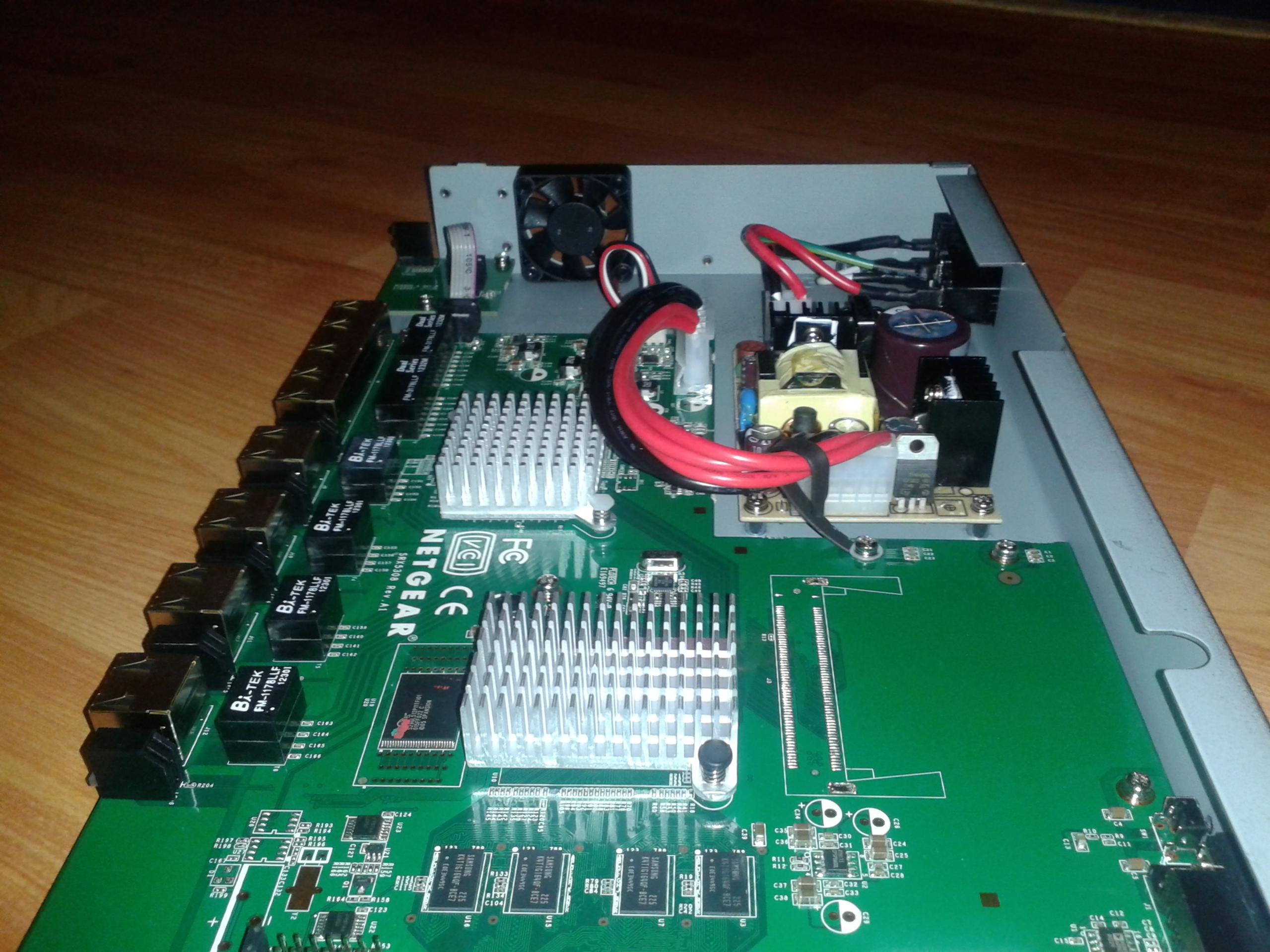

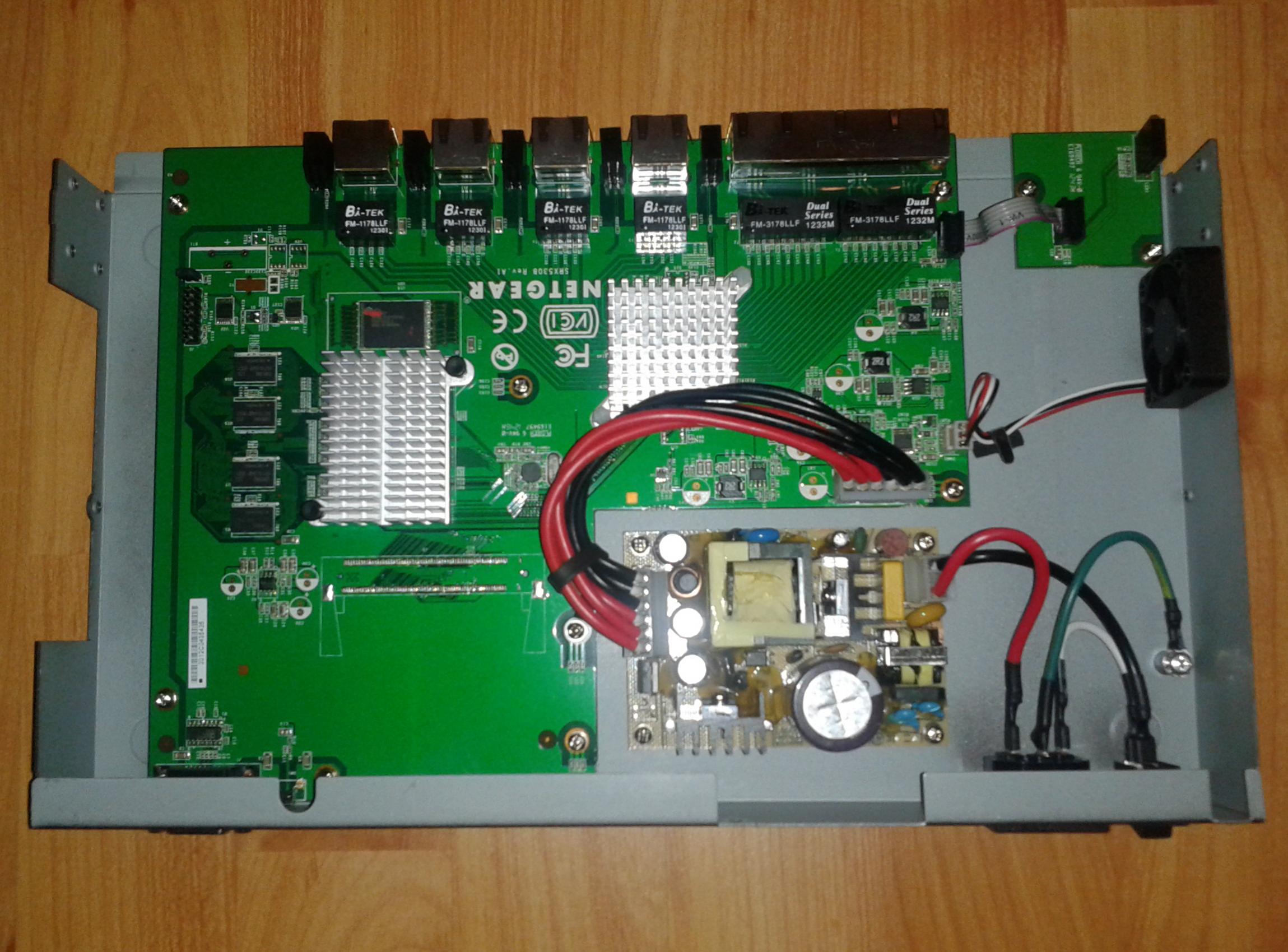

Ich suchen einen ersatz lüfter für meinen Netgear SRX5308 den ich heute aus RMA für mein FVX538 erhalten habe.
Verbaut ist der AD0405MB-G73
Bau höhe ist egal nur 40x40 ist wichtig.
Ich such einen möglichleisen Fan. Der Aktulle hat ca 9,6m³/h bei 5V etwas weniger sollte nicht das problem sein. Da die Leistungsaufnahme nur 12 Watt beträgt beim SRX5308 warum der überhaupt aktiv gekühlt wird k.a
Im moment habe ich an den Noiseblocker Black Silent PRO PM-2 geacht aber ka was der bei 5 v sobringt
Anhang anzeigen 325811Anhang anzeigen 325812
