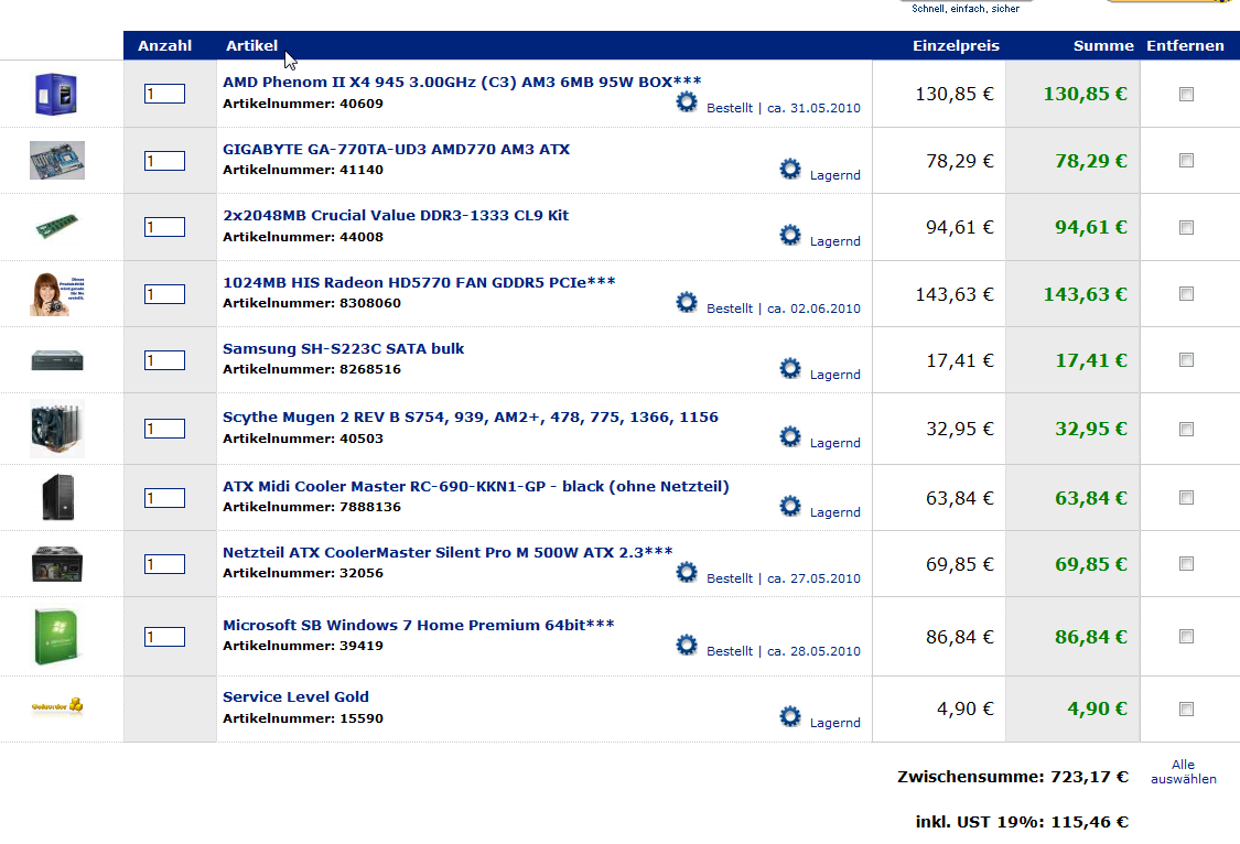

auch ich bin auf der Suche nach einem PC mit den Kriterien "spieletauglich und leise" deshalb häng ich mich mal hier mit dran.
Der PC wird auch für Officearbeiten und Webdesign benutzt, hierbei sollte er so gut wie nicht hörbar sein, beim Spielen so leise wie möglich. Gespielt wird auf einem 19'' Monitor, Auflösung 1280 x 1024. Spiele wie Far Cry 2, Dirt 2, Crysis, NFS Shift, Der Pate II sollten in hohen Details flüssig laufen.
Aus den Empfehlungen für den idealen Gaming PC 500,-€ und 650 ,-€ und diversen Posts anderer CBler habe ich bei Mindfactory einen PC zusammengestellt und unten angehängt. Bitte schaut mal drüber was noch getauscht werden kann/soll.
Ich habe noch zwei Samsung Festplatten (HD501LJ und SP2504C) aus meinem alten Rechner, die auch im neuen zum Einsatz kommen sollen.
Wie gesagt, er soll möglichst leise sein. Das Budget liegt bei ca. 700 € incl. Windows.
Freue mich auf eure Kommentare!
Chocolate
