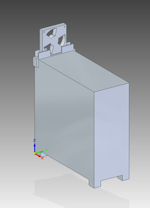

Ich könnte auch eine Kontruktion bauen, die hinten auf dem Gehäuse sitzt und mit einem Lüfter versehen ist, der die Luft nach vorne rausbläst. Dann dürfte das Gehäuse allerdings nur etwa 530mm hoch sein (Innenhöhe Schrank etwa 655mm).

Was haltet ihr von der Idee mit dem Lüfter, der oben auf dem Gehäuse sitzt und horizontal Luft nach vorne bläst?

Zum Verständnis:
Vom KONZEPT her denke ich an so etwas. Dies ist jetzt allerdings nur, um das Prinzip zu erläutern. :)
