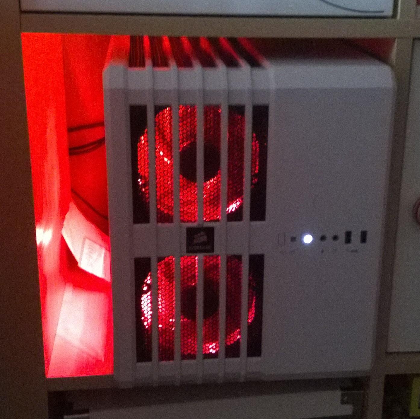

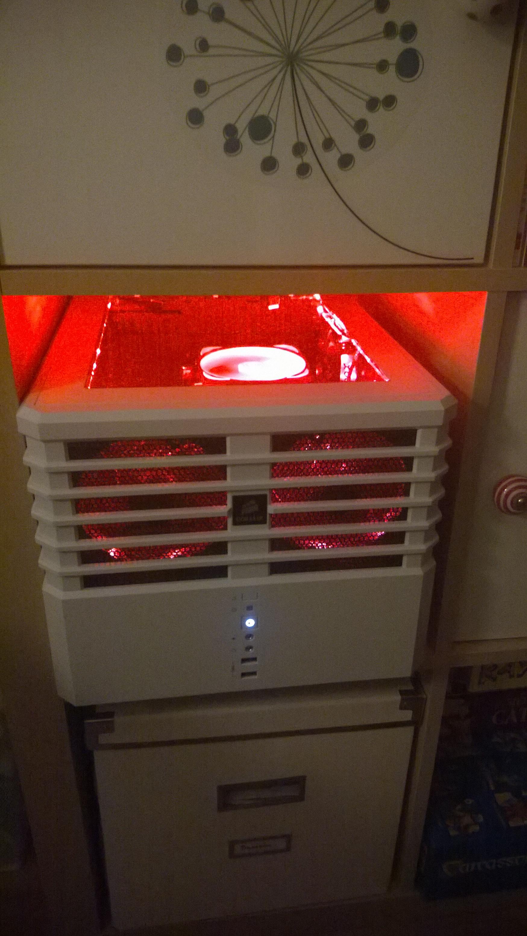

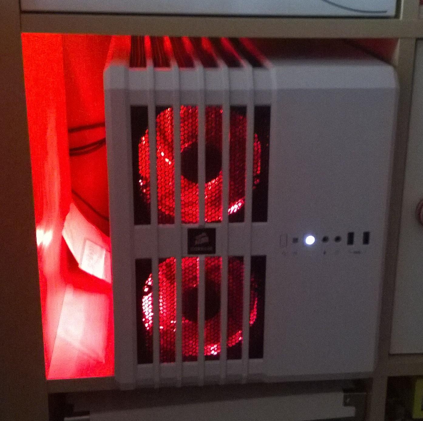

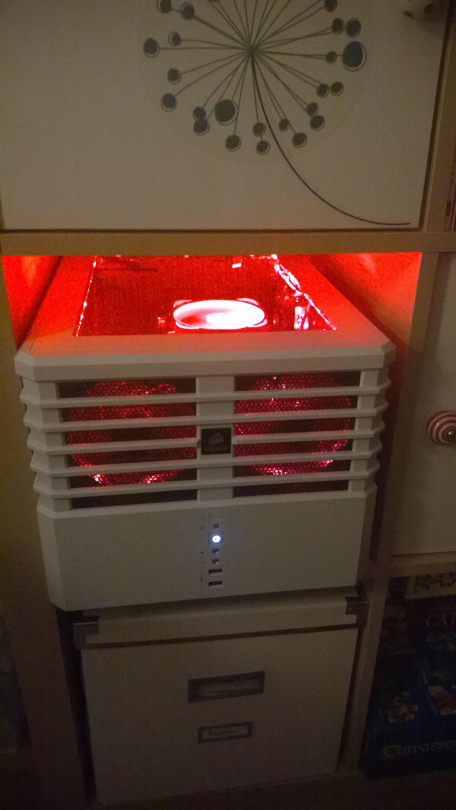

Hier mal ein Bild (leider nur mit Handy :()
Mit einem Lüfter würds nicht so gut aussehen :D
