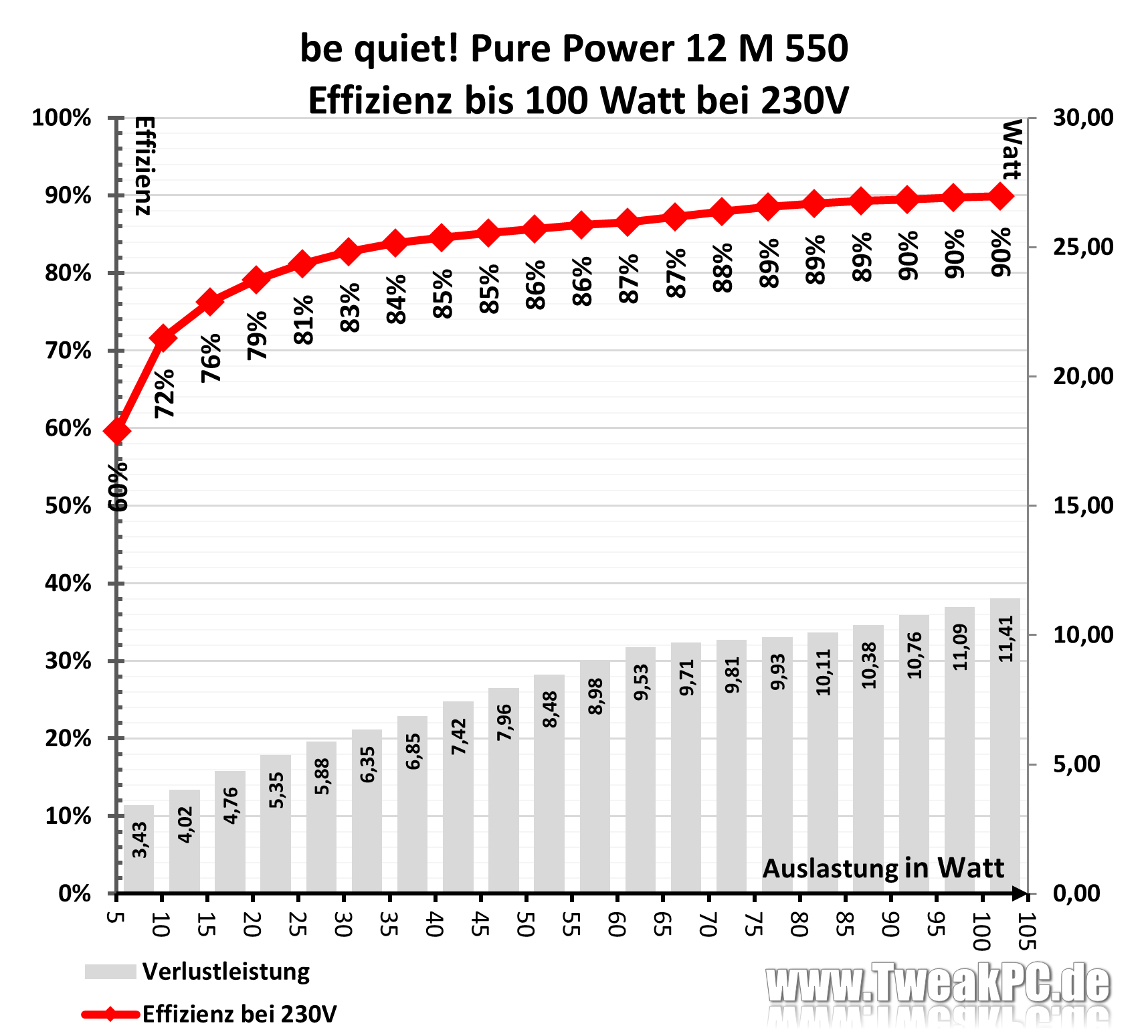

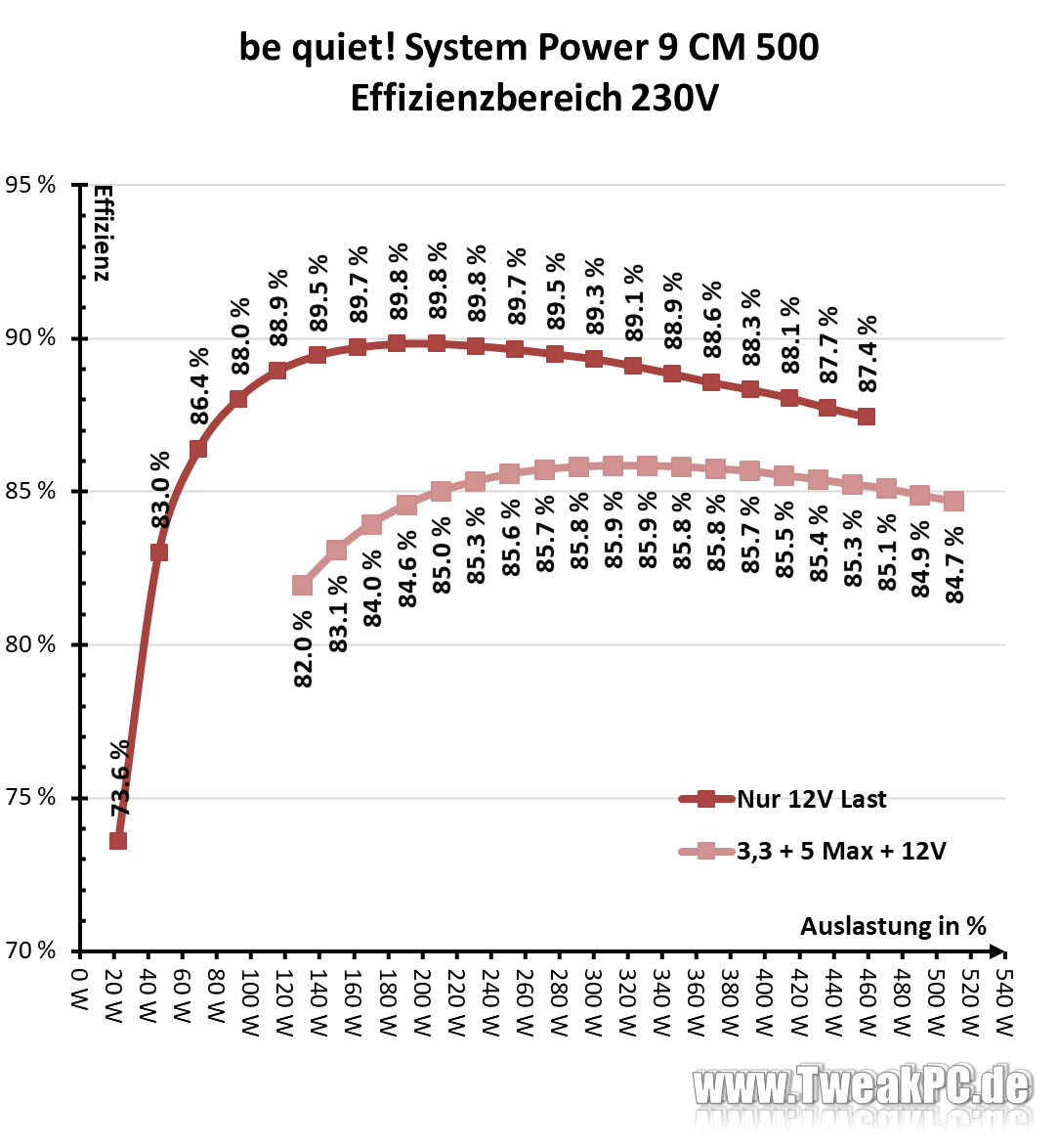

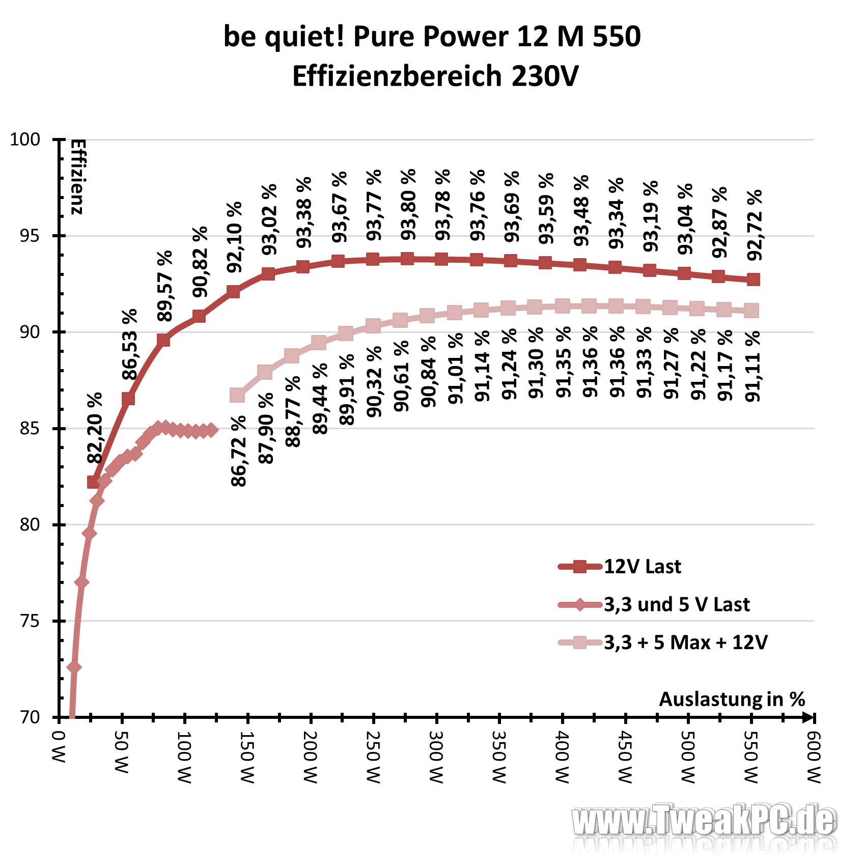

Bspw das BeQuiet Pure Power 12 M 550W wäre bei geringen Lasten deutlich effizienter.
Langsam setzen sich Netzteile mit Booster durch, um bei geringen Lasten effizienter zu sein. Aber noch hat nicht hat jedes NT sowas und die Älteren/einfach gestrickten wie die System Power schon mal gar nicht.
Da ist die maximale Leistung auch nicht mehr so wirklich relevant. Selbst 1,5 kW NTs mit Booster sind bei geringen Lasten effizient. Da die Preisklasse der 300-400 W NTs "innovative" nicht vorsieht, findet man dort auch keine.
Hier der relevante Graph von TweakPC:
(Festlasten, keine Prozentuale Lasten sind relevant)
https://www.tweakpc.de/hardware/tests/netzteile/be_quiet_system_power_9_cm/s01.php
Und hier ist das Pure Power 12 M
https://www.tweakpc.de/hardware/tests/netzteile/be_quiet_pure_power_12m_atx3_550_650_750/s02.php
Und da dann noch genauer:
Während das eine noch bei 50 Watt ca. 82-83% Effizienz hat, ist das andere schon bei 85-86%.
Was etwa bei 24/7 einen Unterschied bei konstant 50 Watt von etwa 27 kWh im Jahr macht. Je nach Preis also 8 Euro. Mag nicht viel sein, summiert sich aber über die Zeit.
Bei 20 Watt 73% zu 79% Effizienz.
