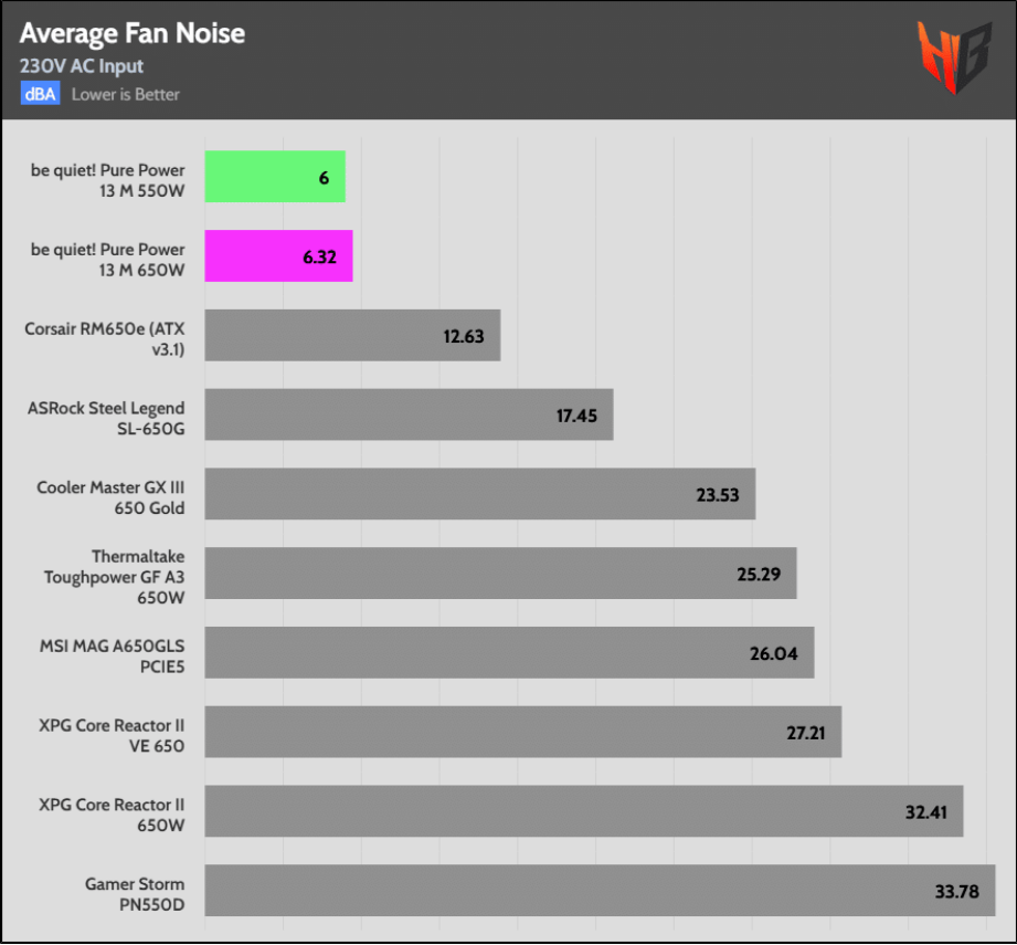

Zwirbelkatz schrieb:
https://hwbusters.com/psus/be-quiet-pure-power-13-m-550w-atx-v3-1-psu-review/9/
Bis etwa 200w läuft der Lüfter nicht einmal. (0-400)
Für die 12M Serie, da galt das mit den klackernden Lüftern, angeblich.
Ansonsten - das RMe 650w empfehle ich ebenfalls gerne; gemäß Test schneidet es super ab.

Dieses Brummen hat mein Pure Power 11 ebenfalls. Vom PP 13 dagegen habe ich noch keine einzige Rezension in dieser Richtung gefunden. Und die Tests sind des Lobes voll.

Greif einfach zum Pure Power 13M. Das ist eines der leisesten oder gar das leiseste Netzteil am Markt und Technisch auf absoluten Highend Niveau.
Da würde ich gar nicht erst weiter suchen. Mit dem Modell gibt es auch keine Probleme.
okay danke euch - dann kaufe ich einfach das Pure Power 13M - der Lüfter wird sich bei mir ohnehin so gut wie nie einschalten....
