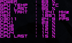

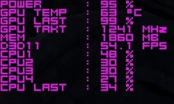

- MSI Afterburner geladen um dann im Spiel die Werte besser zu vergleichen.
Bilder dazu:
Normal
Schlecht
Die CPU wird im unteren Bild allerdings auch geringer belastet, wie es aussieht.
