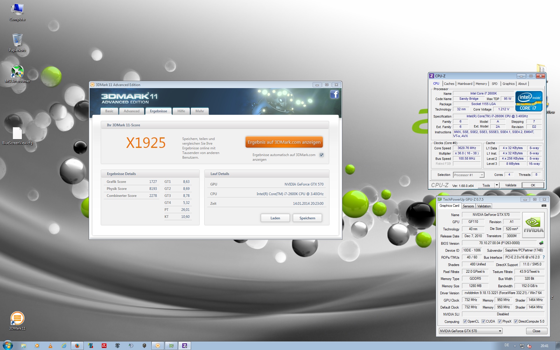

Ich habe auch mal 3D Mark11 durchlaufen lassen und mir von vergleichbaren PC´s mal die Ergebnisse gegoogelt und festgestellt ich liege weit drunter.

Indem du schaust, ob sie im Spiel auch auf die vollen 732MHz, die GPU-Z auf deinem Screen angibt, taktet.
Aufzeichnen tut den Takt Afterburner oder auch GPU-Z.
Übrigens: Deine X1900 Punkte im 3DMark11 sind völlig angemessen, auf CB erreicht die GTX580 etwa 2200 Pkt. mit übertaktetem Prozessor:

Na der Takt müsste ja der sein der oben auch im Screenshoot angezeigt wird

Also momentan hab ich Spiel laufen und After. zeigt 732Mhz Taktfr. an.

Also bei den Punkten sieht man auch Werte von bis. Hatte vorhin Werte gelesen da hatten Leute mit i7-2600k und 570gtx Werte bei Grafik Score von 12000.
Vor allem was mir sehr wenig vorkommt sind die fps bei den Grafik tests von 3dMark
