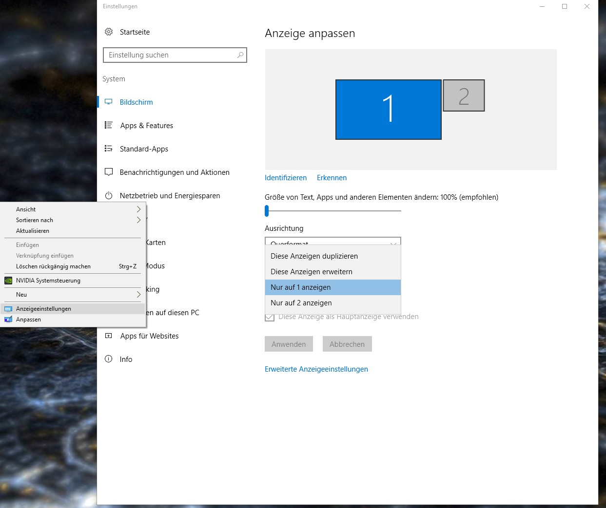

Das geht schon. Zwei HDMI Kabel, eines für die dGPU zum HDMI1 vom TV und eines für die iGPU zum HDMI2 vom TV.
Dann wie im Bild zwischen den beiden hin und herwechseln - am TV entsprechend den Eingang wählen.
Filme / Serien schaue ich am TV über die iGPU und der Rest läuft über die 980Ti am Monitor.
