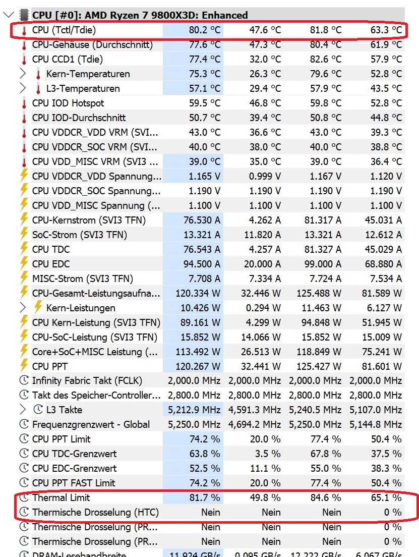

Meine CPU hat bei 82°C ein Temp Limit von fast 85%
Da kann es bei deinen 90°C schon sein das die CPU den Takt drosselt.

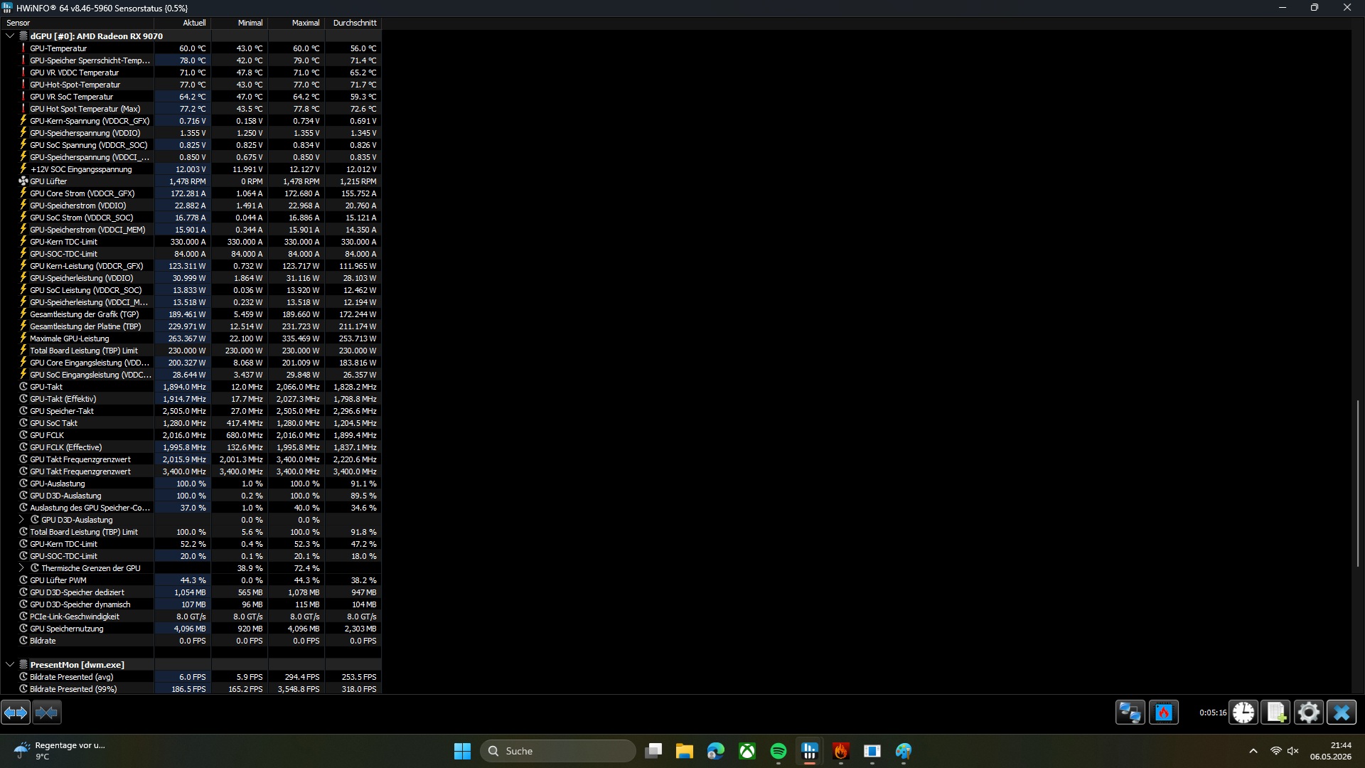

So sieht das mit dem GPU Daten aus während des FurMark hatte dort auch gleichmäßig 230w sofern die Anzeige im Rendertest stimmt.
Ich mach mich mal an ein Cinebench oder FF 16 und schaue nach was mich da erwartet in richtung CPU.

So sah es während Final Fantasy 16 aus.

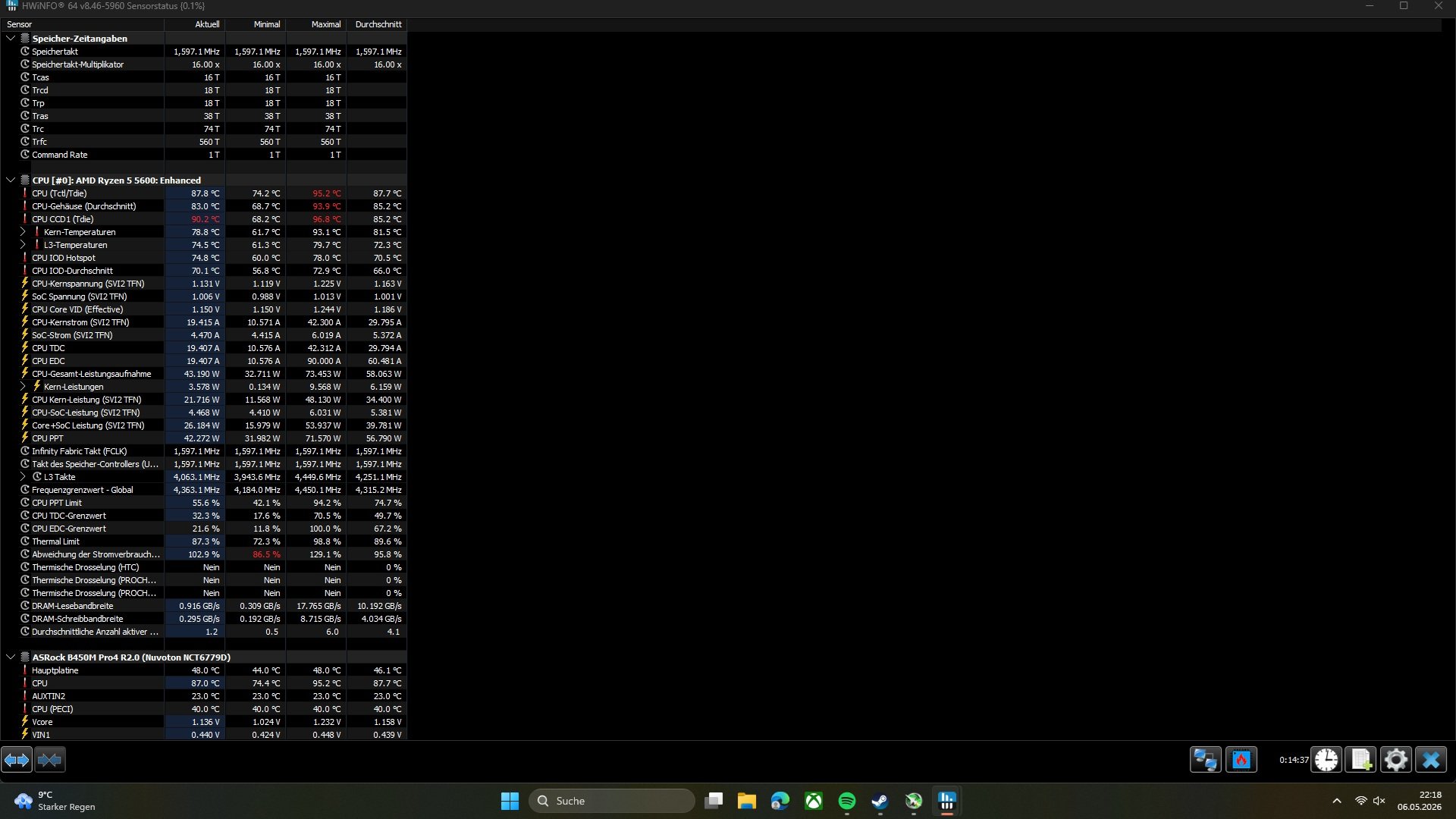

CPU viel zu heiß daher wird die gedrosselt und läuft nicht mehr auf vollem Takt und kann die 9070 nicht mehr richtig füttern.

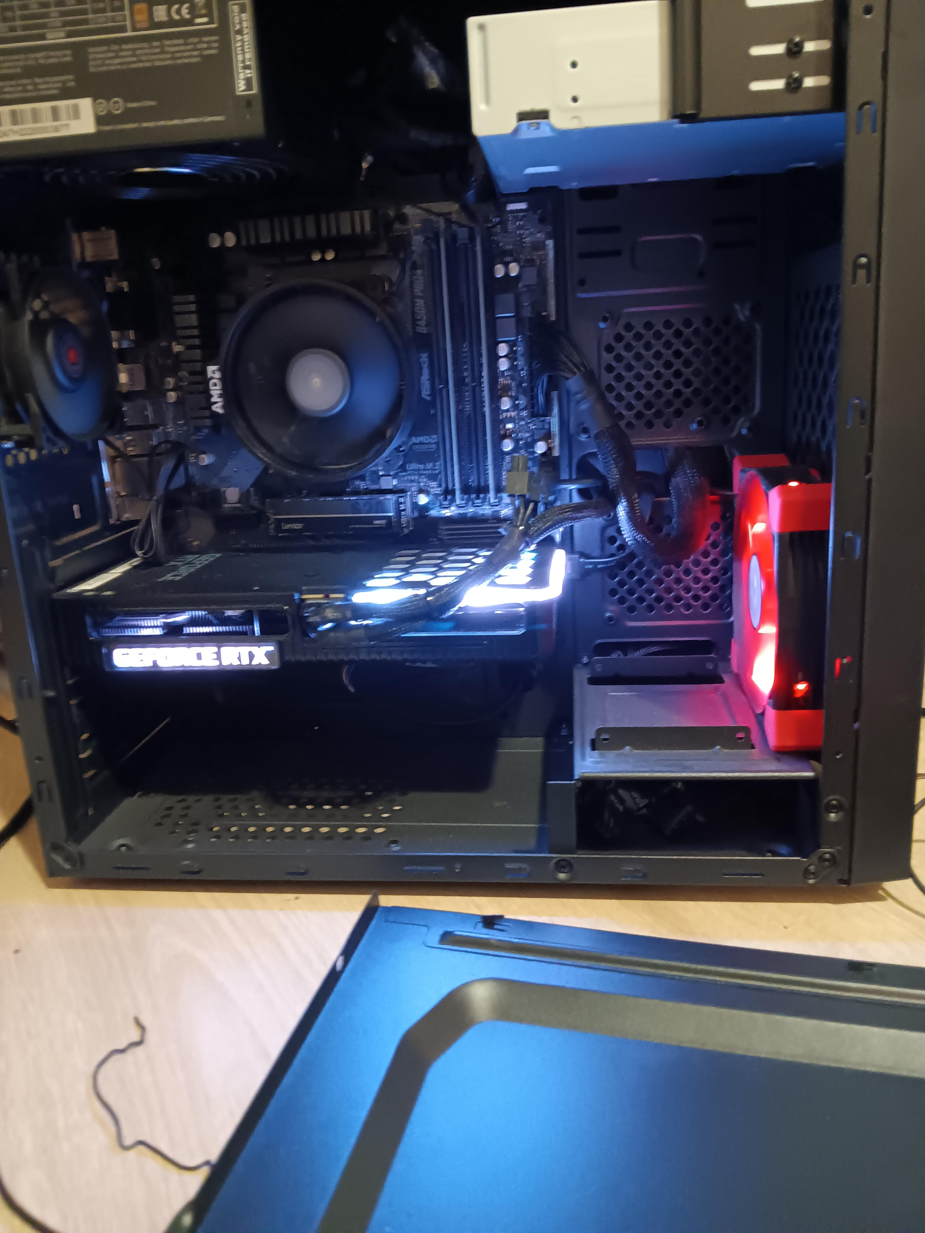

Ich habe auch nur den Boxed Lüfter.
Wird sich das durch ein guten Lüfter alleine schon beheben?
Oder ist die CPU nicht mehr so wirklich gut gebrauchen , würde ein AM4 sockel CPU upgrade schon genügen?
Mein Gehäuse ist auch nicht mehr das größte.
Ich dachte immer die CPU hitze macht sich nach längerer Zeit spielen bemerkbar.
Fordern manche Spiele die CPU so stark das die direkt auf so ne hohe Temperatur kommt und gedrosselt wird?
ein guter lüfter alleine ändert hier nicht viel:evillol:
kleines gehäuse mit miesem airflow, graka mit 220W+ verbrauch, minikühler auf der CPU... da muss man sich über hohe temps nicht wundern.
meine meinung: gescheites gehäuse und gescheiten CPU-kühler kaufen und dann weitersehen.
Reaktionen: JustAnotherTux, 655321, lazsniper und eine weitere Person
Das Bild kommt mir bekannt vor, is das net der, der den Frontlüfter falschrum drin hat?
Angenommen, er geht auf den Freezer 36, dann könnten die Spawas überhitzen.
Ich würde versuchen, WLP zu erneuern, den Frontlüfter überprüfen - Einbaurichtung. CPU optimieren müßt auch gehn. Evtl auch FPS-Limit setzen.
wenn es wie hier angegeben dieser lüfter ist scheint der reverse blade und richtig verbaut zu sein.
passt nicht ins gehäuse.
halte ich für unwahrscheinlich; das B450M Pro4 hatte da recht ordentliche werte abgeliefert und der 5600 schluckt ja nicht viel.
