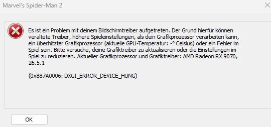

hat das problem die Hitze der CPU ist?Meine Spiele stürzen auch ab und zu ab mit meldungen wie diese welche ich hier eingefügt habe.
Oftmals kommt auch eine Fehlermeldung vom AMD Treiber.

Die Meldung des Treibers deutet eher auf das Problem mit der Grafikkarte selbst an, als auf einen Konflikt mit irgendeiner Software. Denn dann würde die Software sich aufhängen oder einfach abstürzen, aber der Treiber setzt sich dadurch nicht zurück.

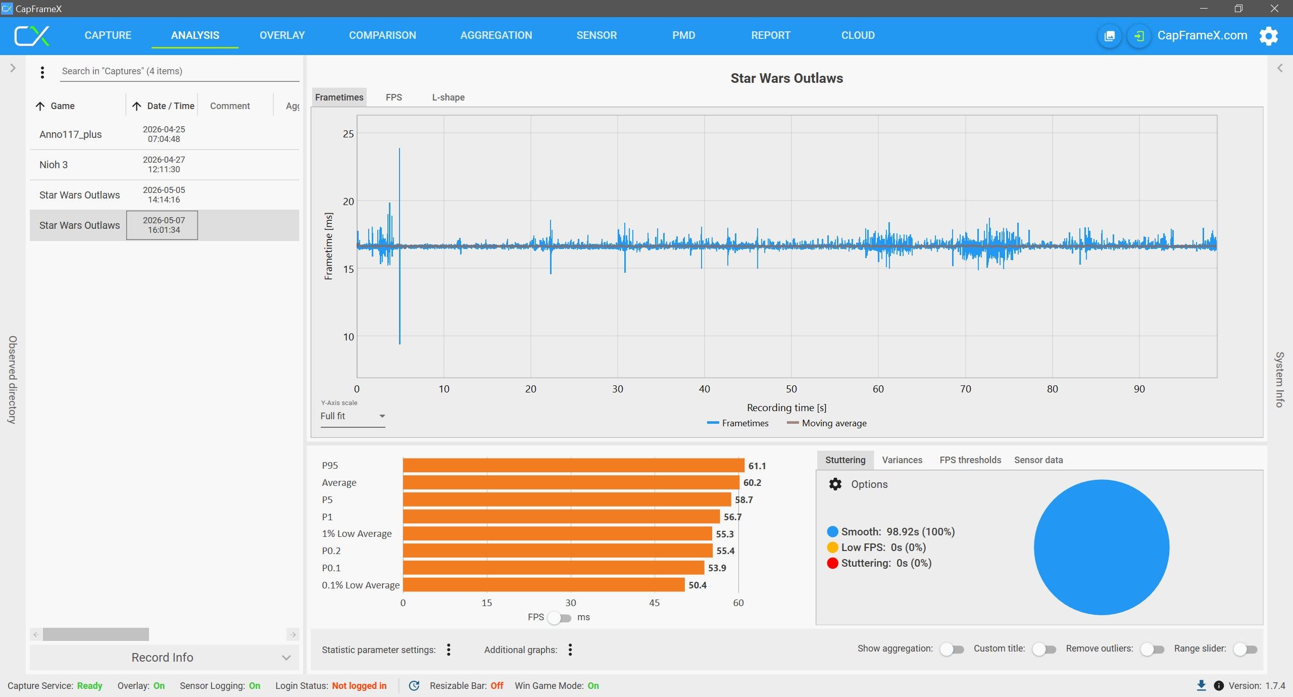

Zeichne doch ein Spiel, welches die Probleme macht, mit CapFrameX auf. Deine Hwinfo Screens helfen hier gar nicht. Wenn es tatsächlich so ist, wie du das Verhalten im Spiel beschreibst, dann würden deine aufgezeichnete Werte sich radikal von meinen unterscheiden, vor allem Stuttering.
Capframe ließ sich bei mir nicht ausführen weil Microsoft die Ausführung als gefährlich gekennzeichnet hat.

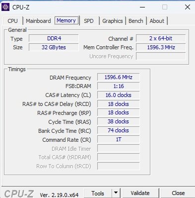

Der Ram läuft auf DDR4-3000 , ist in #Post 14 zu sehen.
@psy187:
ah, danke, hatte ich offensichtlich gleich zweimal übersehen:freak:
sogar 3200:p passt also.
