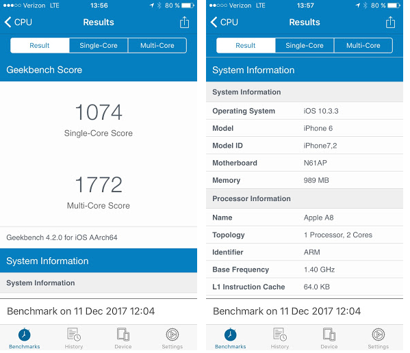

Meine Testergebnisse iPhone 6 64 GB
Geekbench 4
Single Core
1074 vs 1432 (Geekbench Website Score)
Multicore
1772 vs 2414 (Geekbench Website Score)​
