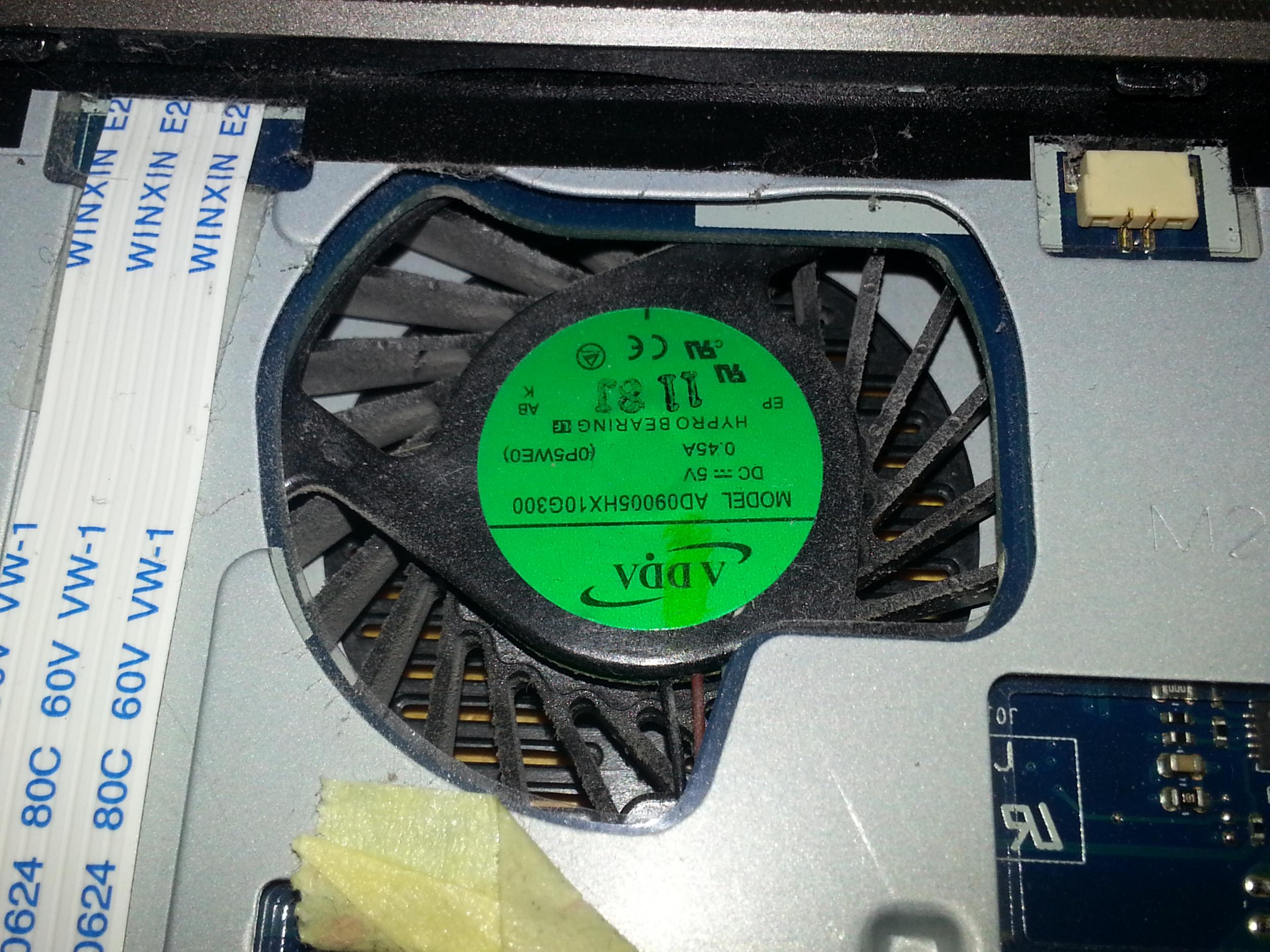

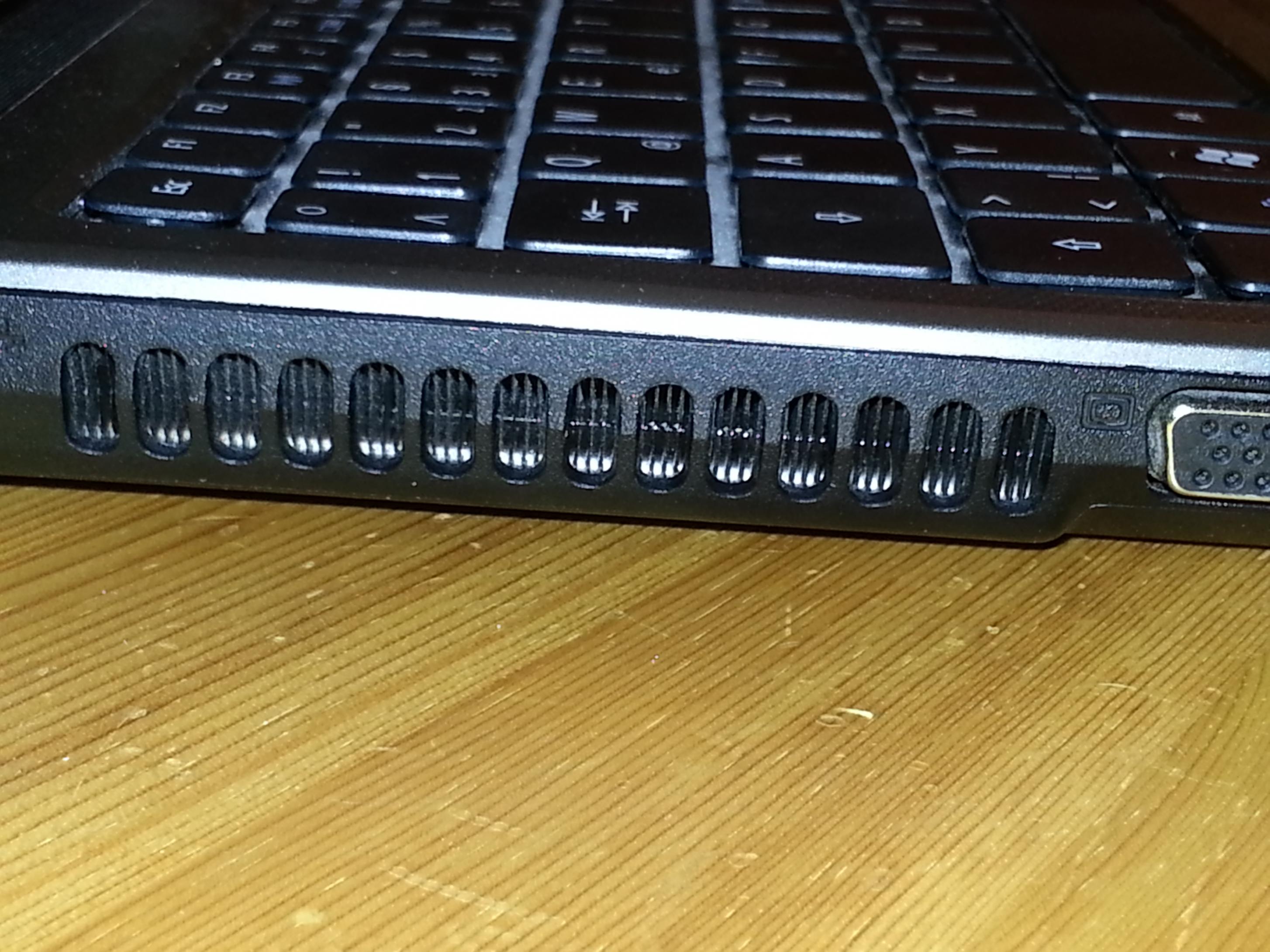

Eine Drucluftpistole wirkt Wunder, das war zumindest bei mir so. Ich bin von 95 auf 45° gekommen!
Baumarkt oder Amazon.
Würde ich aber nicht machen, da das die Lager der Lüfter verhunzen kann. Lieber vorsichtig auseinandernehmen. Anleitungen gibt es meist im Netz.
Mein Modell ist so konzipiert, dass man keine Service Platte oder sowas hat. Baut man das Teil auseinander, erlischt die Garantie... ich kann nur die Lamellen und durch geöffnete Tastatur etwas machen...
Ich werde da noch mal mit ner feinen Bürste dran gehen
