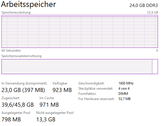

Der Arbeitsspeicher war gemeint.. Geprüft habe ich dies nur mit der Leistungsanzeige lt. Task Manager. Laut dessen Anzeige lag die Arbeitsspeicher-Nutzung zuvor bei ca. 70%, die GPU war immer bei 95%-100%.
Jetzt liegt auch die Auslastung des Arbeitsspeichers bei konstant > 23 GB von 24 GB zu liegen..

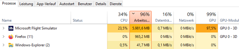

Ist es denn auch der Flugsimulator alleine, der den ganzen Arbeitsspeicher frisst? Das kannst du auch im Taskmanager sehen.
Mal eine eventuell blöde Frage: Warum wird dort als Arbeitsspeicher beim FS "nur" 5.981,6 MB genannt?

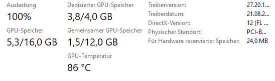

Hier noch die Zahlen der GPU:
Weil der FS nur 5.981,6 MB gerade verbraucht und nicht 23GB von 24GB. Da steht einfach der aktuelle Verbrauch. Er ist also wohl kaum alleine dafür verantwortlich, dass dein RAM komplett ausgelastet ist. Dein Firefox genehmigt sich z.B. auch noch ein knappes Gigabyte.
Was hier auch auffällt, ist eine Datenträgerauslastung von 16%. Offenbar laufen gerade viele I/O Operationen auf der Platte. Das kann bei so Sachen wie dem FS, da ja viel zu laden und nachzuladen hat, durchaus bremsen. Und er selber ist es offenbar nicht mit gerade mal 0,7%.
Könnte sein, dass er wegen des vollen RAMs die Auslagerungsdatei benutzt. Das würde in der Tat das System bremsen.
Trotzdem kommt es mir komisch vor, denn du hast ja absteigend nach RAM-Verbrauch in der Ansicht sortiert. Und nach FS und Firefox ist der dritt-höchste Verbrauch gerade mal 41,7 MB. Also wenn du nicht exorbitant viele Prozesse mit kleinem RAM-Verbrauch laufen hast, würde ich sagen, dass der RAM mit PreFetch voll ist.
Das ist nicht schlimm, das ist so eine Art Cache, damit Programme schneller laden. Was natürlich sinnlos ist, wenn der nicht sofort wieder freigegeben wird (und das wird er normalerweise), sofern viel RAM benötigt wird: Sprich: Wegen PreFetch sollte der rechner nicht anfangen zu swappen (die Auslagerungsdatei stark zu benutzen). Und normal genehmigt der sich auch nicht so viel.
Irgendwas liegt bei dir im Argen.

Offenbar hast du auch ein Speicherleck in einem Treiber, denn du hast ja auch satte 13,3 GB nicht ausgelagerten Kernelspeicher (die Übersetzung ist schräg...). Vielleicht helfen dir die Schritte aus dem Link weiter.
Und hätte ich mal ordentlicher hingeguckt, hätte ich auch gesehen, dass in deinem PreFetch (hier "im Cache") gerade mal ein knapper GB drin ist. Der müllt deinen RAM also auch nicht zu. Die Aussage/Der Verdacht von mit war also quark.
Nein, irgendwas auf Systemebene mampft schon 13,3 GB RAM weg. Rechnest du jetzt die 6GB von FS und das 1 GB von Flugsimulator dazu, dann noch die 1 GB Cache... naja, so langsam wirds halt dann eng.
Zum Vergleich: Da wo bei dir 13,3 GB steht, steht bei mir 706 MB
