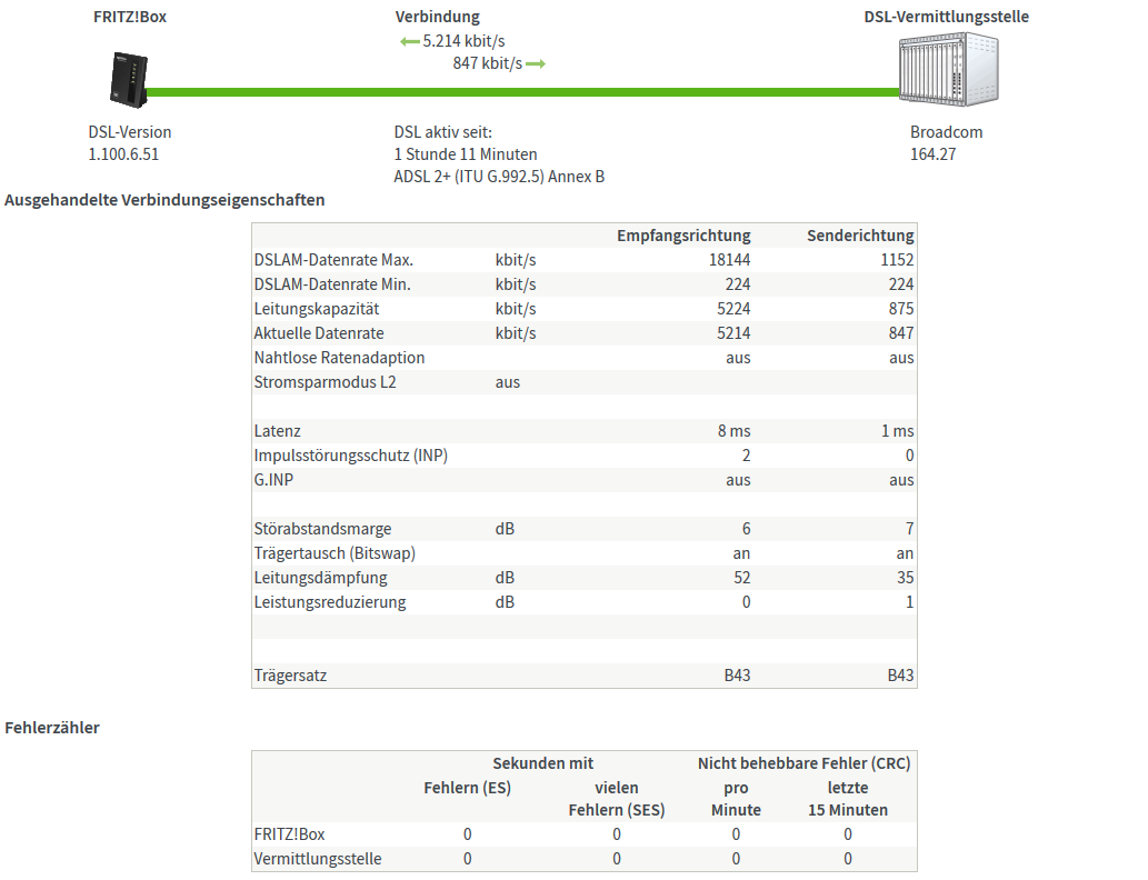

Folgendes zahle aktuell für DSL 16k und bekomme hier nur etwa 0.5k Downstream was wohl an der Dämpfung von 53 dB liegt.(dB wert von der Fritzbox 7412)
Jetzt frage ich mich ob ich mich bei 1&1 beschweren soll damit ich weniger Zahle oder lieber froh sein sollte das der Telekom Techniker die Leitung überhaupt geschaltet hat.
Bin auch für andere Vorschläge offen …

Das ist die aktuelle Ausgabe meiner FB.

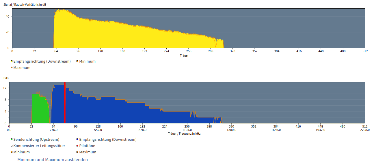

Wäre auch interessant mal die FB Seite mit dem DSL Spektrum zu sehen.

Da wäre schon einmal die Antwort auf meiner Frage danke dafür und es sind bis zu 500 Kilobyte Spektrum ist ganz unten.

Man sieht deutlich, anhand der fehlenden Träger ab ca. 1300 MHz und der stufenweise abnehmenden Trägerbelegung mit steigender Frequenz, dass deine Leitung zu stark gedämpft ist, um mehr Bandbreite zu realisieren. Da dein Spektrum keine Gaps hat und halbwegs gesund aussieht, wird auch ein Umschalten auf eine andere CuDa nicht viel bewirken können.
Zudem ist das Modem (FB 7412 = Lantiq VR9 (VRX220)) für derartige ADSL2+ Leittungen im grenzwertigen Bereich Schrott. Du solltest dringend ein TI/Infineon UR8 Modem (3270 v3, 7240, 7270 v3) verwenden, um das Maximum an Bandbreite zu realisieren. Mittels dessen sind locker noch mal 1 - 3 MBit/s mehr Downstream drin. Insbesondere bieten diese Router Telnet, mittels dessen du einzelne Aushandlungsparameter manuell justieren kannst.
