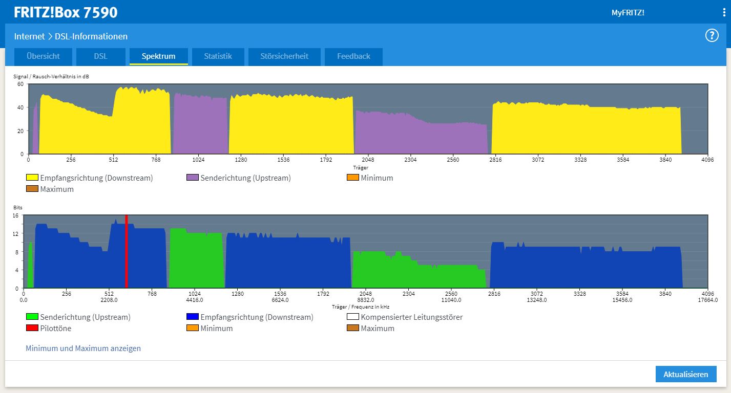

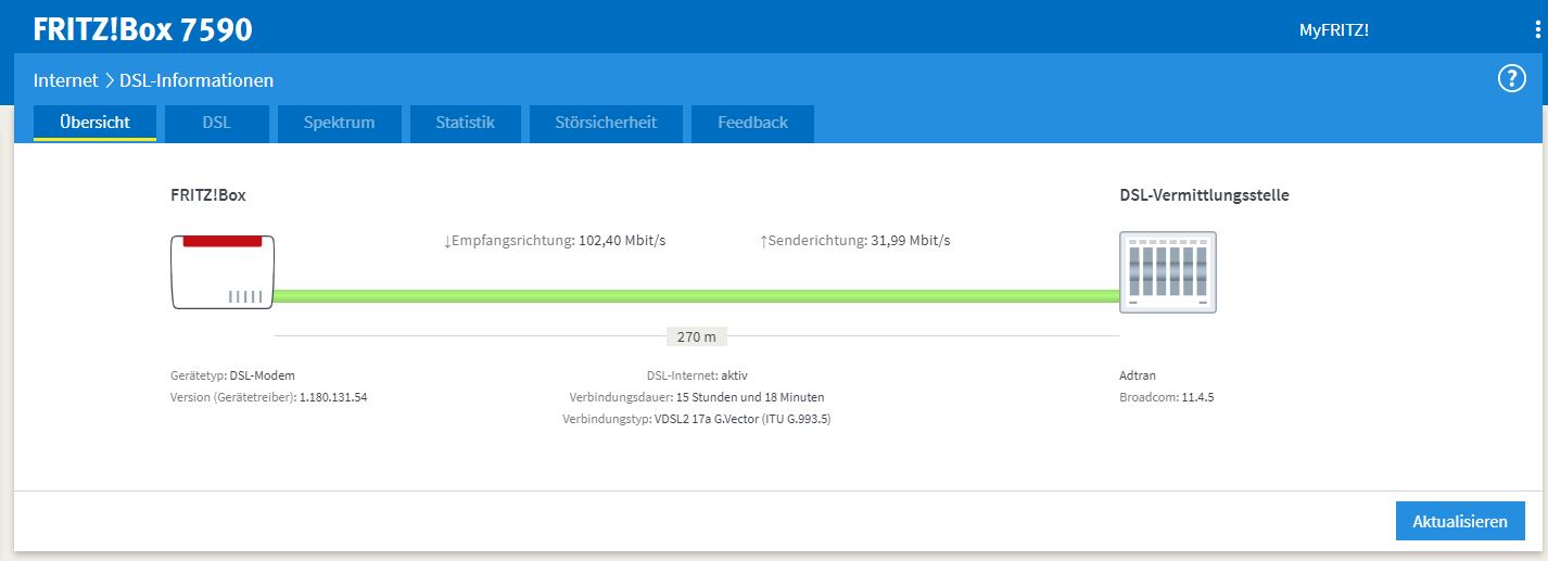

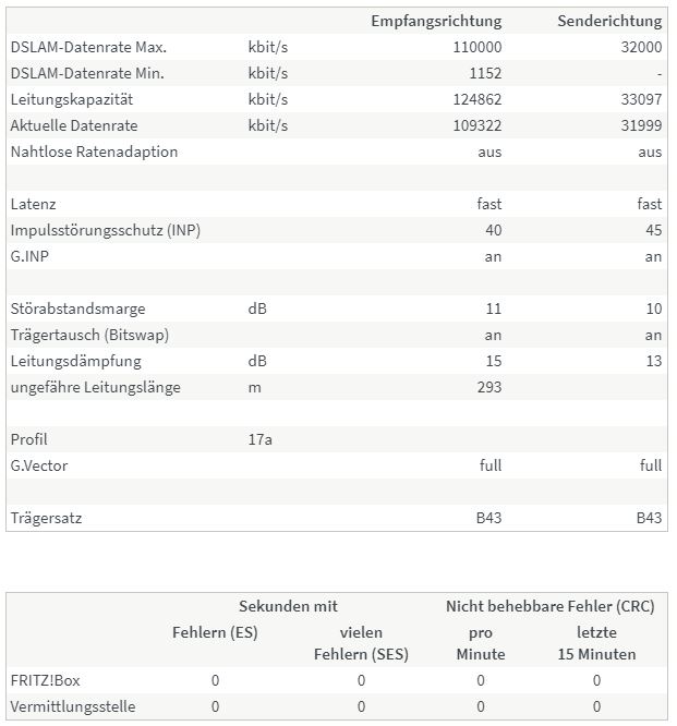

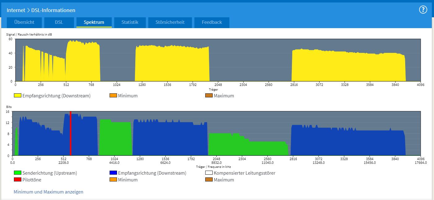

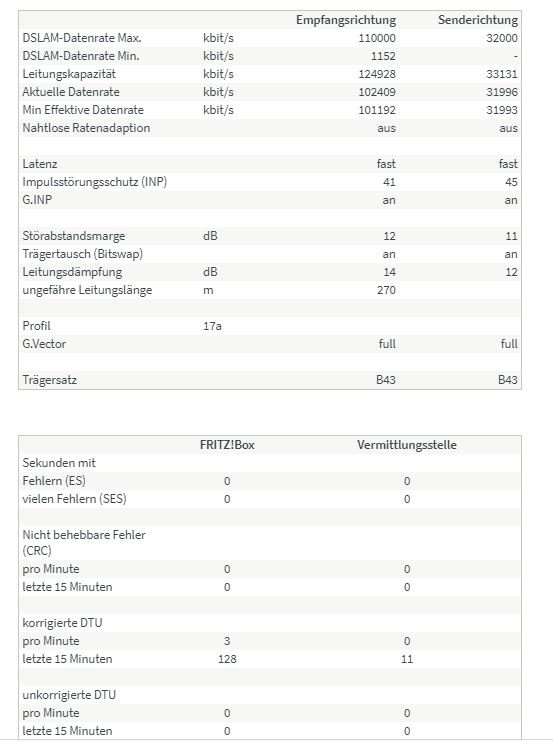

Damit du mal einen Vergleich hast hier meine Werte einmal mit 7.12 und 7.20
7.12:
7.20:
Wie man sehen kann sind die Werte mit dem neuen Treiber viel besser und die Leitungslänge ist kürzer trotzdem ist mein DSL Sync niedriger. Nach dem Update am Mittag lag der Sync bei 97,8 Mbit/s Ich habe erst nach Mitternacht die Box einmal neu gestartet und komme jetzt auf 102,4 Mbit/s.
Aber das war auch mit der Firmware 7.12 so. Die Box hat immer unterschiedliche Geschwindigkeiten ausgehandelt. Mal 93,8 Mbit/s mal 104,2 Mbit/s dann wie zuletzt auf dem Bild zu sehen ist auch mal mit 109,3 Mbit/s.
Am Spektrum kann man sehr gut sehen das es einen Störer in der Leitung gibt und das könnte auch der Grund sein warum der Sync jedes mal anders ist.
Ansonsten ist die Leitung Stabil und Ich hab keine Sync Probleme mehr seit dem ASSIA-DLM eingegriffen hatte.
