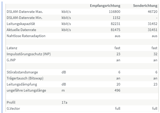

Eventuelle Folgen wäre, dass ASSIA mich drosselt oder eben mehr Fehler auftreten. Wenn eines von beiden der Fall sein sollte, stelle ich es wieder um. Wenn nichts von alledem eintritt profitiere ich von knapp 20Mbit mehr im Downstream. Also da sag ich nicht Nein. Solange die Fritzbox nicht abfackelt, sehe ich hier kein großes Problem. Wie gesagt, da ich bald 100Mbit bekomme liegt es auch ein Stück weit in meiner Hand, ein paar Mbit rauszuholen. Und wie man sieht, habe ich das gerade eben schon geschafft. Ich hoffe halt, das jetzt auch alles stabil läuft. Was wirklich ankommt, sehe ich dann in den Speedtests ab 09.07.

Moment! Wenn der Speedtest nach diesem Stunt eine höhere Geschwindigkeit misst (und das macht er bei genug Leuten, die genau das getan haben) dann habe ich doch nicht nur irgendeine Anzeige verarscht, wie du es beschreibst.
Aktuell hat deine Einstellung noch keine Auswirkung auf deine Geschwindigkeit sowie deine Leitungsstabilität, weil die Geschwindigkeit noch vom DSLAM begrenzt wird. Es ist nicht unwahrscheinlich, dass durch die Einstellung dein SNR zu niedrig ist und Neusynchronisationen die Folge sind.

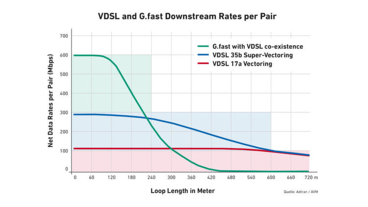

Bei 540 etwa müssten wir liegen. Und JA - die Fritzbox schätzt nur. Aber die wird sich auch nicht um 200m verschätzen. Und laut dieser Grafik - und JA, es ist nur eine Grafik - sollten mit 35b 100Mbit drin sein.

Laut Aussage der Telekom hänge ich bereits an einer SuperVectoring Linecard, welche 35b beherrscht (Adtran Broadcom: 12.3.90). Ich hänge nur im Fallback Profil oder wie das heißt. Außerdem wäre ich sofort bereit, auch für ein 250mbit Profil zu zahlen, wenn ich dadurch das 35b und somit meine 100Mbit voll bekommen würde. Das habe ich der Telekom so auch schon mitgeteilt. Ich wäre also bereit den vollen Preis zu zahlen. Somit würden sie an mich auch keinen 35b Port "verschenken".

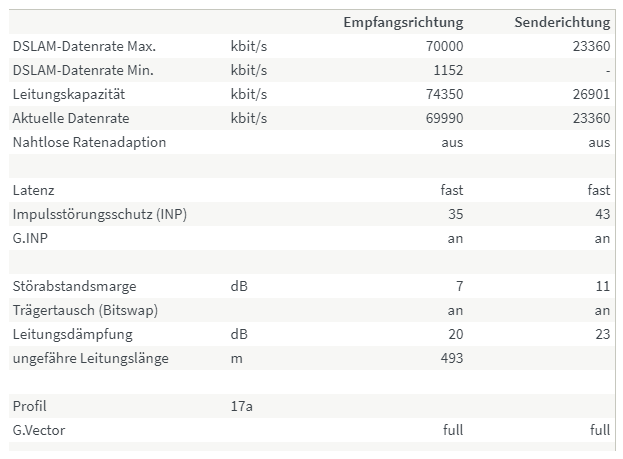

Ich habe eine ähnliche Leitung. Nach der Schaltung sah es so aus:
DLM wird dich egal was du versuchst über kurz oder lang drosseln...
Das sieht dann so aus:
Auch das optimieren der Kabel hätte ich mir sparen können gegen teure...
Selbst das hängen der Fritzbox neben den APL hat es nicht geschafft den download DLM bei 80 zu belassen.
Schreibe dir das nur, damit du dir nicht zuviel Hoffnung machst.
Im Prinzip war alles für die Katz. Habe zwar etwas mehr upload und paar mbits downstream mehr, sonst nichts.
Und ein Supervectoring Profil wird dir auch nicht geschaltet.
Und das rumspielen an den Werten mit Downstream -2 etc. kannst du dir auch sparen.
DLM juckt das nicht was deine Box anzeigt.
