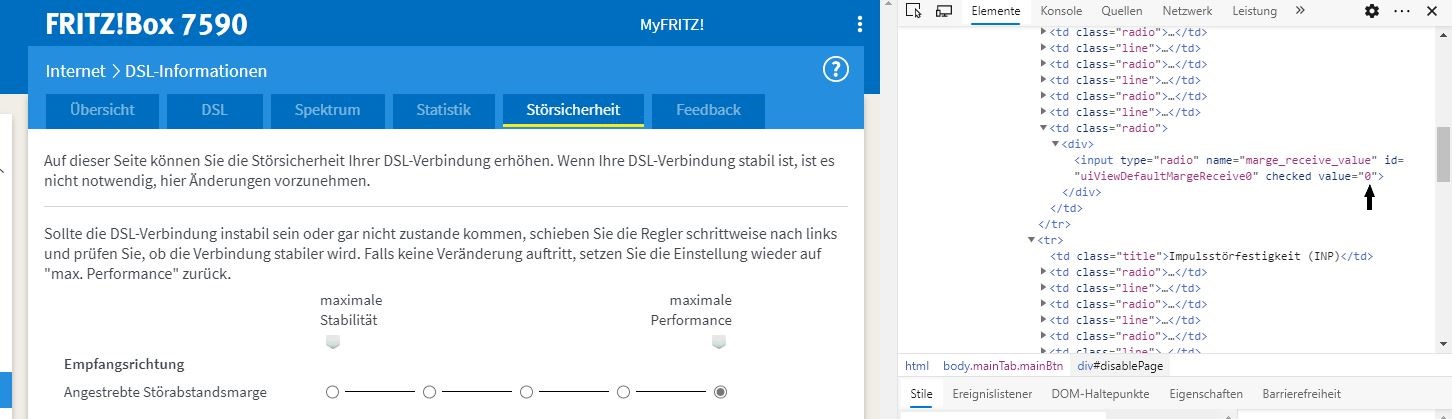

Was du noch Versuchen könntest ist die Downstream Target SNR auf "-2" zu ändern wie hier erklärt ist. Ich weis nicht ob es mit dem Aktuellen Labor noch funktioniert.
Reaktionen: longdonjohn

Ah cool, hab ich auch noch nicht gehört. Teste ich mal. Und ja, ich weiß dass da nicht mehr viel gehen wird. Aber zumindest den Upload verdoppeln von jetzt 10 auf 20 oder 25Mbit sollte ja noch drin sein. Mal schauen, bin selber gespannt.

Auf Tabellen solltest du dich nicht zu sehr verlassen bedenke das du nicht der einzige Teilnehmer auf dem Bündel bist und wenn es zu Störungen oder Instabilitäten kommt wird DLM ( Dynamic Line Management ) höchstwahrscheinlich die Geschwindigkeit soweit drosseln bis es stabil läuft.
longdonjohn schrieb:
Wow! Faszinierend!
Finde ich auch. Du beeinflusst Schätzwerte zu Lasten der Leitungsstabilität und glaubst immer noch, dass Du das sogar messen kannst. Wenn Du DLM provozieren möchtest, bist Du jedenfalls auf nem guten Weg.
Glaubst Du etwa, Du kannst mit einer Fritzboxeinstellung die Physik austricksen?
