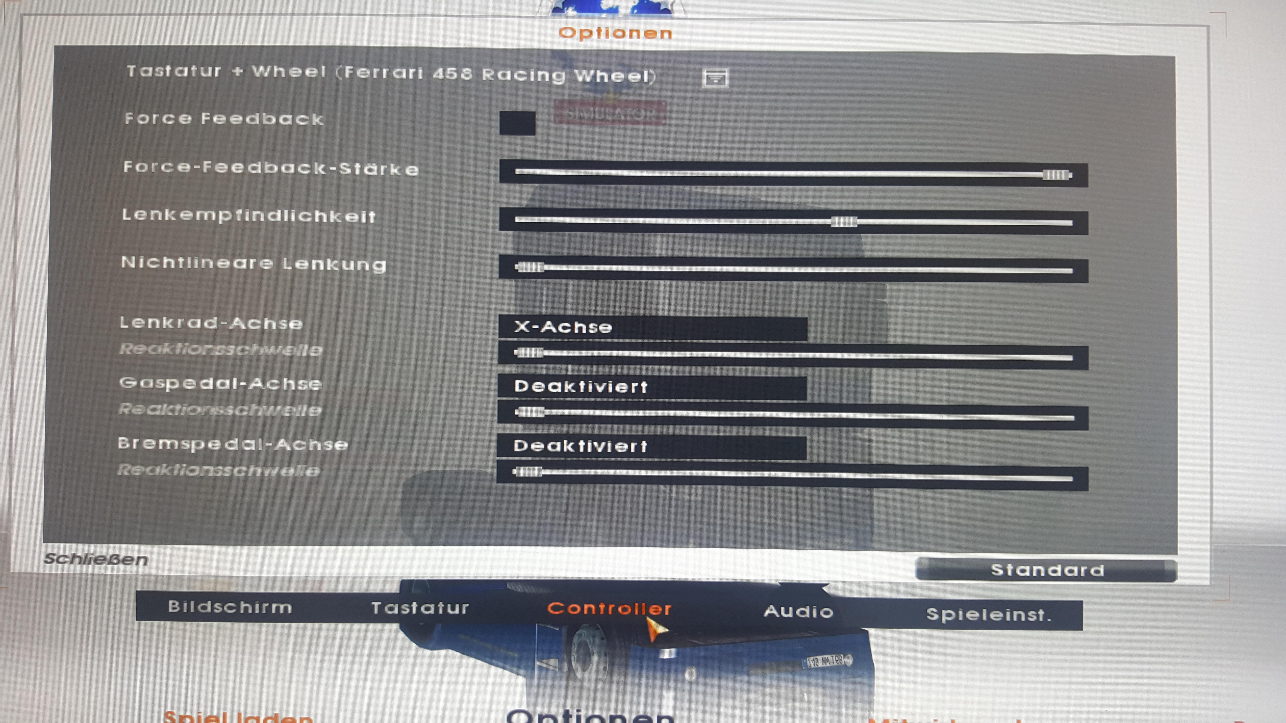

Das sind die Einstellungsmöglichkeiten von Euro Truck Simulator, wenn ich auf dieses Deaktivieren klicke und das Gaspedal betätige passiert garnichts, da sie in diesem Spiel überhaupt nicht erkannt wird.
Ach sorry ich dachte du meinst den ETS 2. Beim 1. Teil weiß ichs leider nicht...

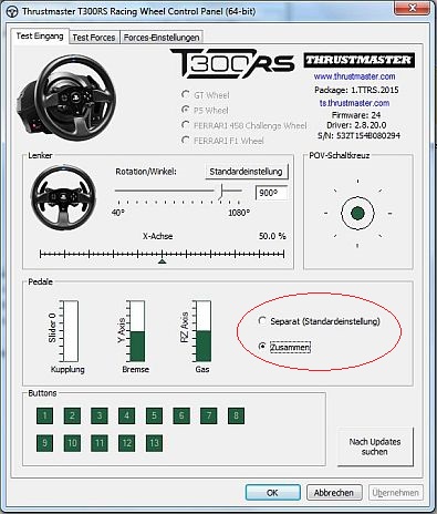

Hier einfach mal ein Bild von Google wo ich das markiert habe:
Kann bei dir auch anders aussehen

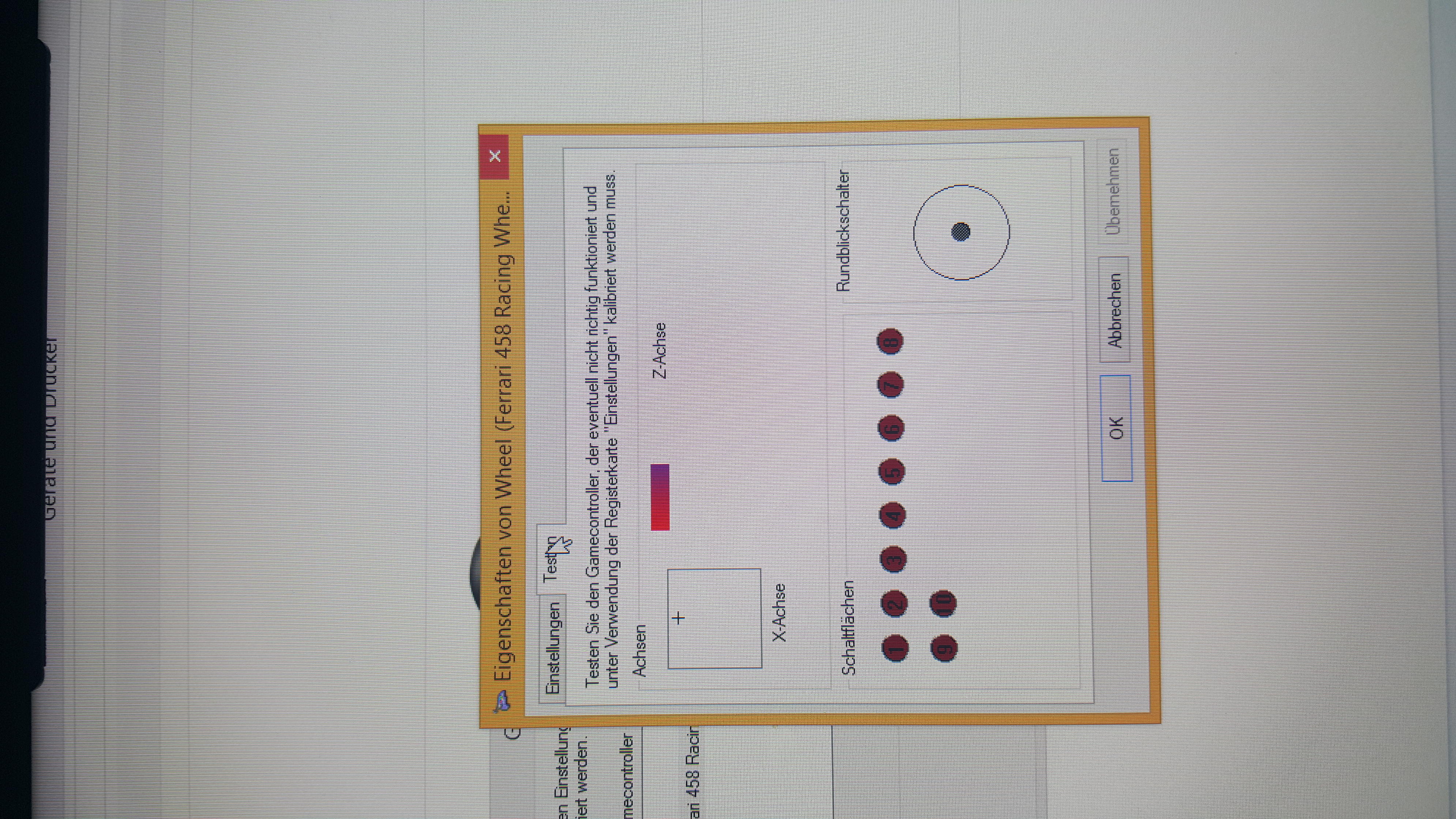

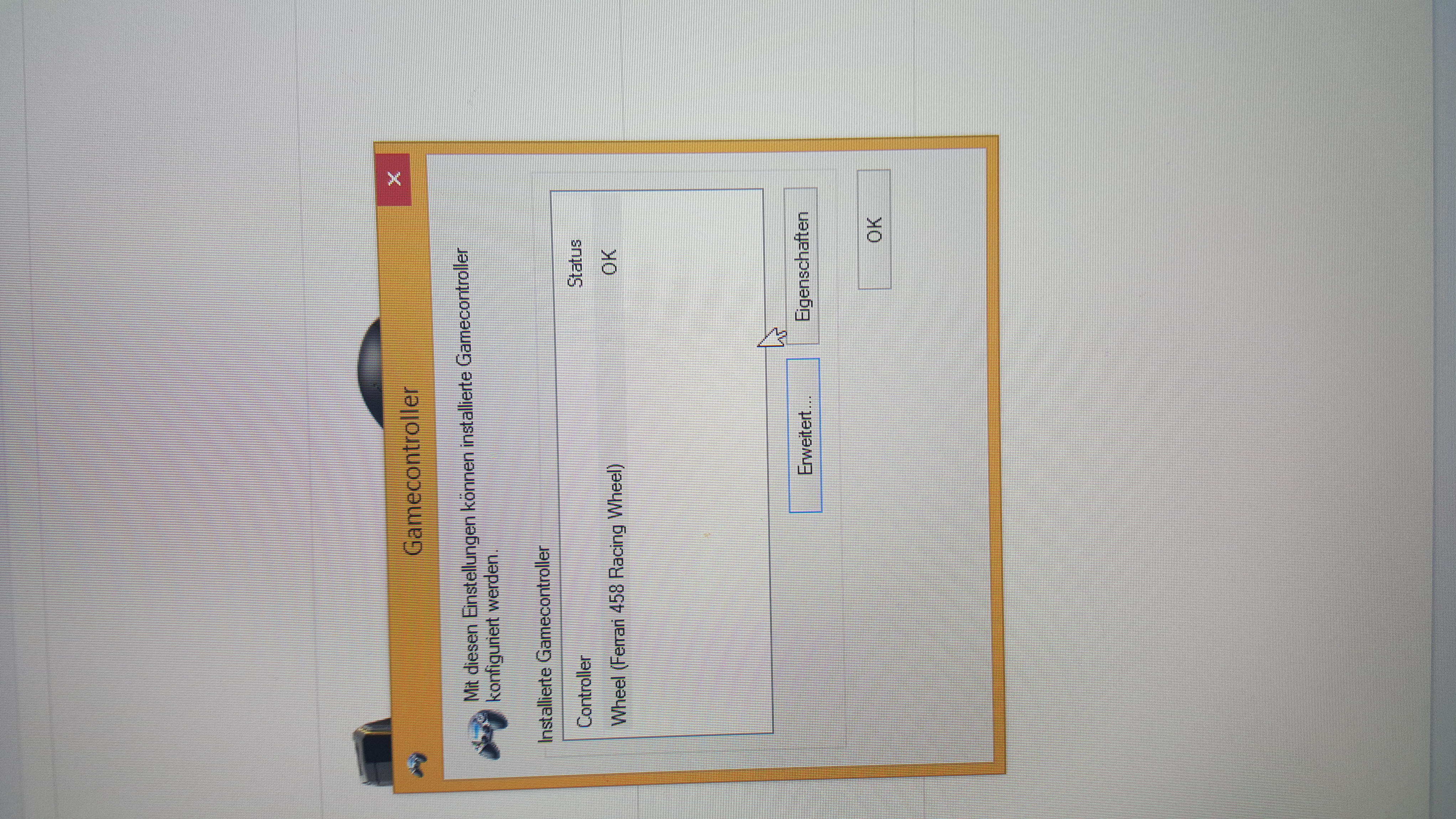

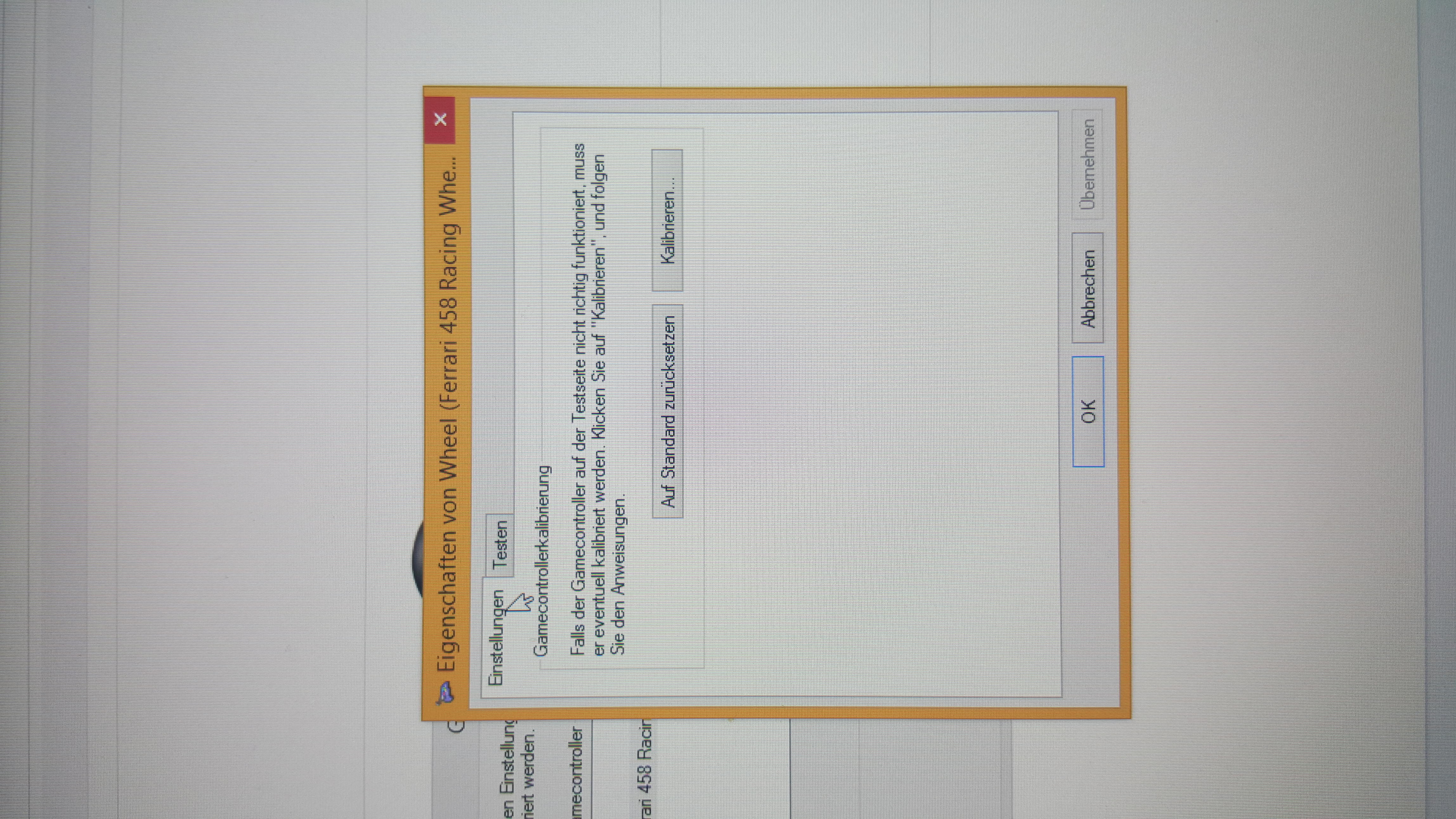

Ich habe hier nun alle Einstellungsmöglichkeiten für das Lenkrad eingefügt. Mir ist nun aufgefallen das z.B. bei GTA V ich die Bremse betätigen mus und dann das Gaspedal, dann kann ich im Spiel auch fahren, nur der Wagen bremst dann die ganze Zeit und sobald ich anhalte, macht er kontinuierlich einen Burnout. Gibt es keine Möglichkeit das Gaspedal und das Bremspedal softwaretechnisch zu trennen?
