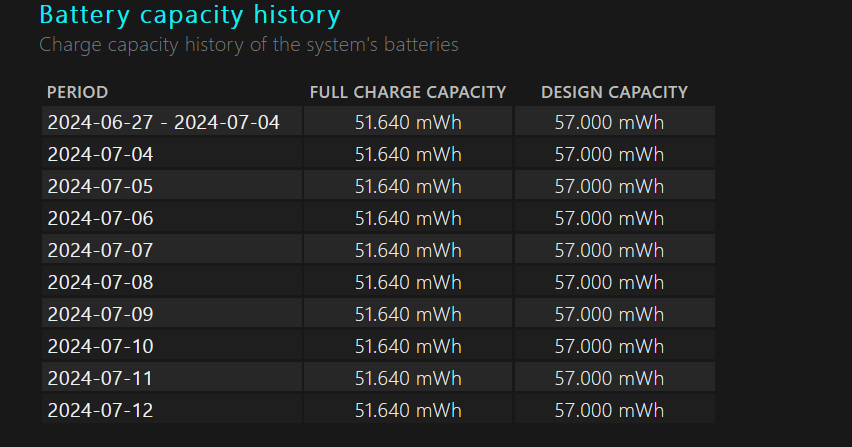

ich habe seit kurzem ein Problem mit meinem Lenovo Thinkpad E15 g3, welcher ungefähr vier Jahre alt ist (tägliche Benutzung). Das Problem besteht darin, dass der Laptop sich ausschaltet, sobald ich vom mobilen Modus wieder in den Netzbetrieb wechsle und das nur (nach heutigem Test), wenn der Akkustand unter 85% liegt. Bei bspw. 93% lädt er einfach weiter und geht nicht aus. Normalerweise ist es ein stationärer Laptop, der nur mit Netzteil betrieben wird.
Was ich schon probiert habe:
Battery report
Batterieverbindung trennen und wieder einstecken.
Das Netzteil lädt den Akku, sobald dieses eingesteckt ist. (Test Akku entladen und wieder aufgeladen), somit fällt meines Erachtens nach der Akku und das Netzteil raus.

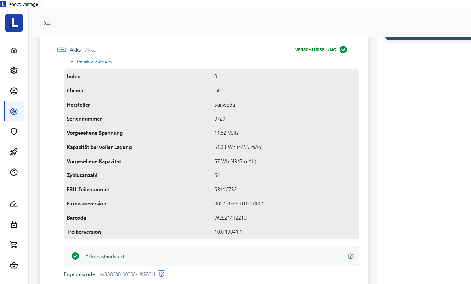

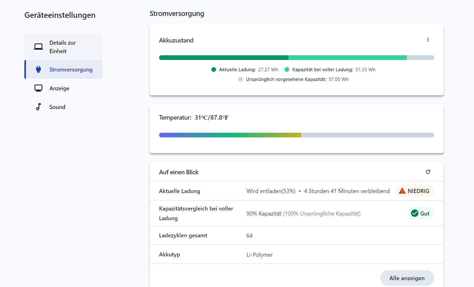

Was zeigt denn die Batterieanzeige/Gesundheitszustand der App Lenovo (Commercial) Vantage an?
Habe gerade die hardware diagnose durchlaufen lassen. Weder bei der Batterie noch beim Motherboard zeigt er einen Fehler. (Neustart F10)
Denke wird der Hardware diagnose ähnlich sein.

Ist das eigentlich noch der originale Akku?
Falls ja, sind da die angezeigten nur 64 Ladezyklen bei deiner täglichen Nutzung realistisch?
Denn ich sehe, deine Akkuladeverwaltung mit einstellbaren Schwellenwerten ist nicht aktiviert. War das vielleicht früher aktiviert?
Das ist der originale Akku und vielleicht aufgrund der kontinuierlichen Stromzufuhr so gering? Umgestellt habe ich auch nichts.

Wenn ich anhand deiner Screenshots richtig deute, dann läuft dein Laptop ohne Netzteil mit Akku selbst dann, wenn die Akkuladung etwa bei der Hälfte liegt.
Erfolgt denn der Absturz (bei Akkustand unter ca. 85%) immer sofort in demjenigen Moment, wo du im laufenden Betrieb das Netzteil anschließt?

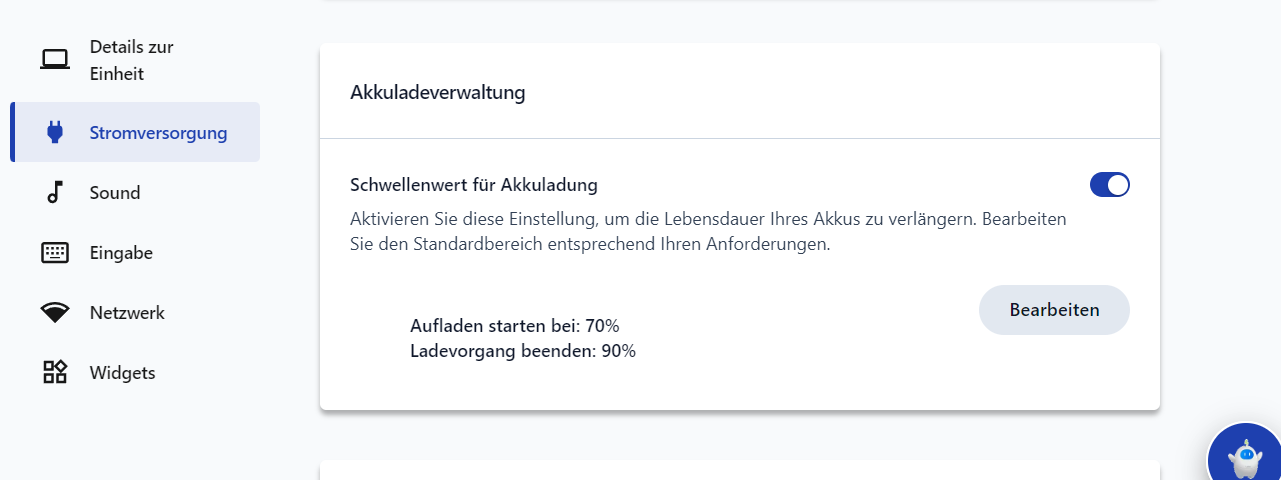

Du könntest auch noch probieren, in der Stromversorgung/Akkuladeverwaltung die Funktion "Schwellenwert für Akkuladung" zu aktivieren, um evtl. weitere Erkenntnisse zu gewinnen:
Zuvor Netzteil anschließen und (vor der Aktivierung) den Ladezustand des Akkus auf über 85% bringen und dann mal die Schwellenwerte einstellen auf
Aufladen starten bei 70%, sowie
Ladevorgang beenden bei 90%.
Erst nach (!) dieser Einstellung die Funktion "Schwellenwert für Akkuladung" aktivieren.
Theoretisch müsste ja dann der Laptop zunächst seinen Strom ausschließlich aus dem Akku ziehen bis der runter auf 70% abgesunken ist. Dann müsste die Laderegelung bei noch immer angeschlossenem Netzteil den Laptop in den Ladebetrieb schalten. Spannend wäre, wie der Laptop in genau diesem Moment reagiert, also ob er dann ebenfalls abstürzt, analog dessen, als wenn man bei 70% das Netzteil manuell anschließen würde.

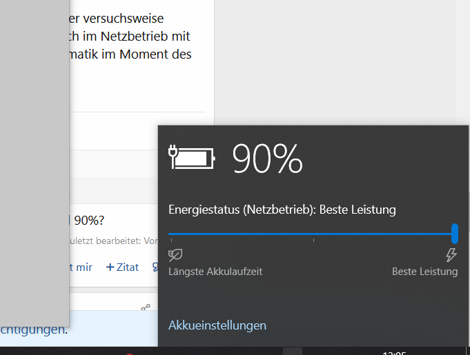

Zu meiner Verwunderung hält er nach der Einstellung und eingestecktem Netzstecker den Akkustand bei 90%. Auch bei der Einstellung beste Leistung, Videos für die Entladung und volle Leuchtkraft des Displays.
Wie hoch war der Ladestand bei Aktivierung der Schwellensteuerung? War er zwischen 70 und 90%?
#Oben habe ich den Beitrag editiert (nr. 15)
output: 20,0V- 3,25A 65,0W/15v
Denke bei 90. Bin mir gerade nicht sicher
Die 90% hält er weiterhin bzw. ist im Netzbetrieb obwohl die Einstellung stattgefunden hat? Er lädt demnach ununterbrochen bzw. übergeht den Akku?

Dann vielleicht doch mal noch gezielter wiederholen, in folgender Reihenfolge vorgehen:
Zuerst nochmals Netzteil entfernen und
"Schwellenwert für Akkuladung" deaktivieren.
Dann warten bis der Ladezustand höchstens 88% beträgt, dann
Netzteil anschließen, und wieder
Dann müsste er eigentlich zuerst mal trotz angeschlossenem Netzteil im Akkubetrieb bis runter auf 70 entladen, und danach automatisch in den Ladezustand übergehen.
Probiere vielleicht gleichmal zusätzlich den Schieberegler bei Netzbetrieb auf ganz niegrig zu stellen, statt "beste Leistung"
Kurz zusammengefasst: Bei 88% Netzteil eingesteckt und er hat sich abgeschaltet. Dann ist der 85% Wert wohl hinfällig. Dann wird der kritische Punkt die 90% sein. Werd jetzt noch einmal bei 95% das Netzteil einstecken. Vielleicht hat sich da auch etwas geändert.
