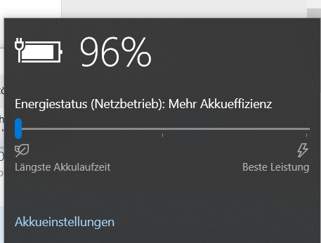

Bei Screenshot "Energiestatus Netzbetrieb" den Regler ganz nach links ziehen, also niedrigste Leistung unter Netzbetrieb.

Also ich bin jetzt nochmal Schritt für Schritt die Anleitung durch. Die einzige Abweichung die ich vorgenommne habe ist die prozentuale Einstellung, da man nur aus einer Liste auswählen kann.
Der Akku bleibt bei den 96% die der Akku angezeigt hatte,bevor ich das Netzkabel eingesteckt habe. Das war vor ca. 45min bei normaler Nutzung. Auch der Schieberegler ist auf der Position ganz links.
Die Vermutung ist, dass er den Akku umgeht.

Aus meiner Sicht wäre das eine Fehlfunktion, aber ich bin mit den Windows-Sachen nicht im Detail vertraut. Seht für mich nach defekter Laderegelung aus, oder aber irgendwas ist mit dem Akku; evtl. liefert der Akku fehlerhafte Daten an das System.

Demnach läuft wohl der Laptop trotz der aktivierten Ladeschwelleneinstellungen auch oberhalb der Abschaltschwelle weiterhin im Netzbetrieb.saveit schrieb:Der Akku bleibt bei den 96% die der Akku angezeigt hatte,

Erstmal Danke für deine Hilfe! Sind ja jetzt auch schon einige Stunden!!!Espero schrieb:Wurde schon probiert, nachdem der Energiestatusregler für Netzbetrieb nun ganz links (im Minimum) steht,
