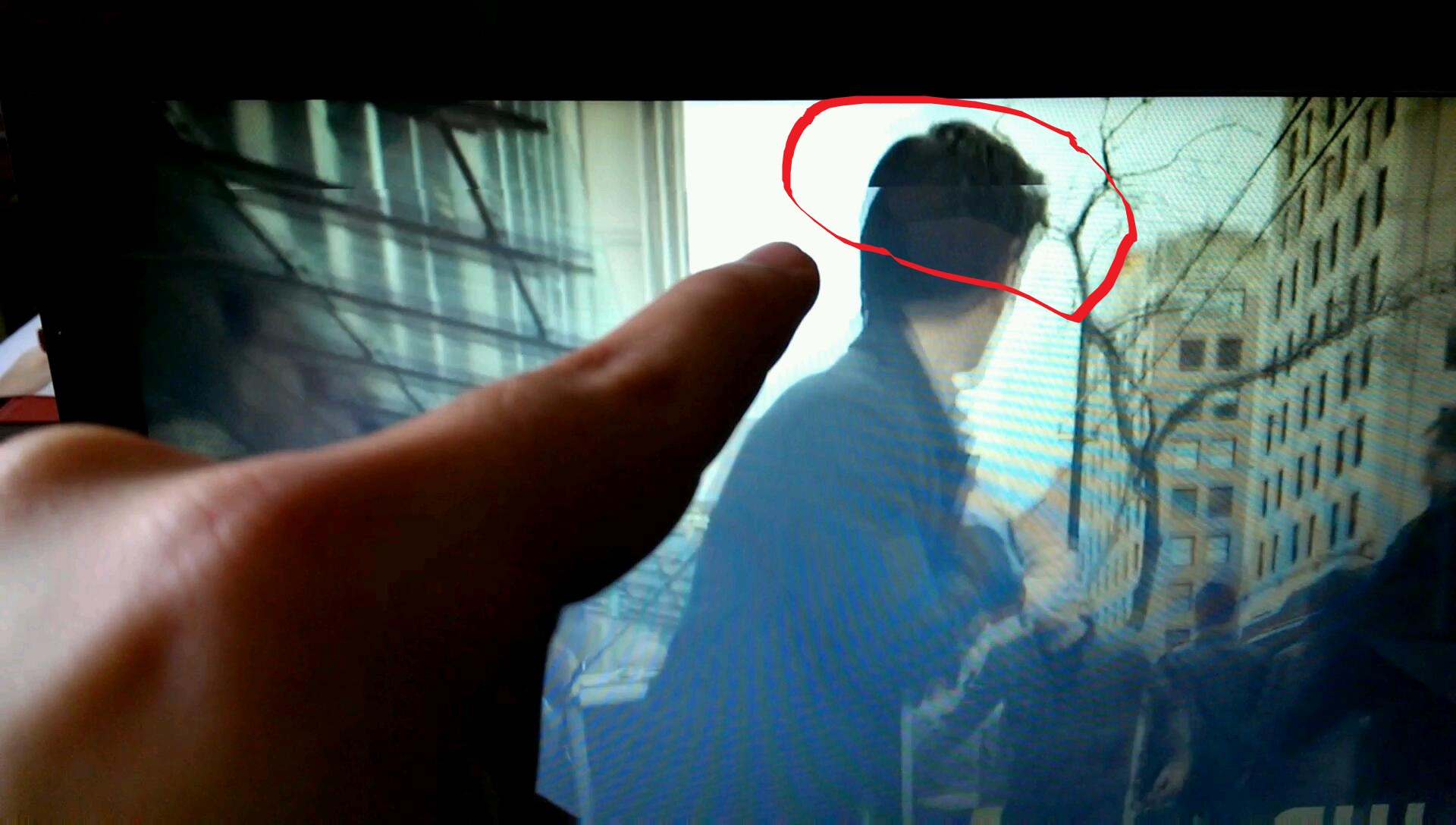

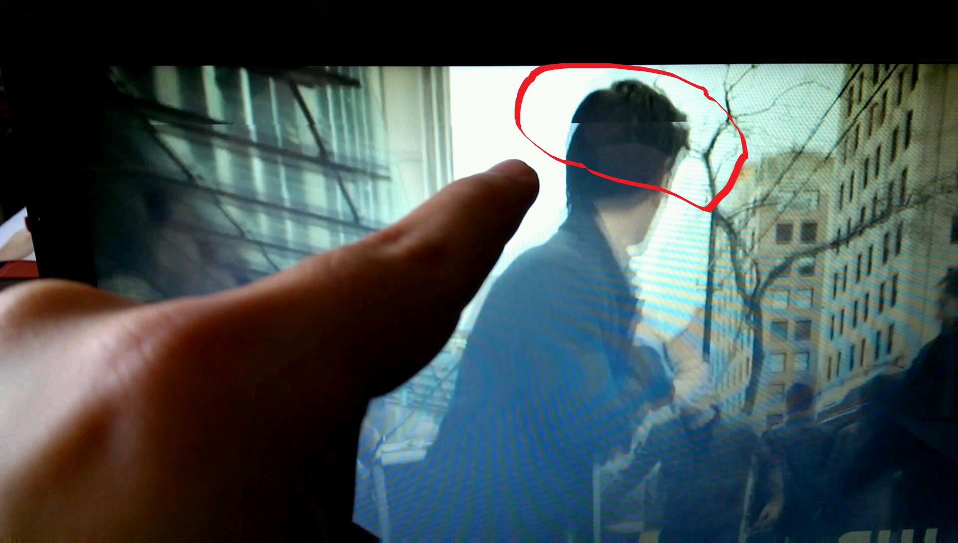

okay, also das Bild finde ich jetzt super. danke für den Tipp. Das einzige was weiterhin besteht ist, dass sich im oberen Drittel eine Art bruchstelle immer einblendet. das ist jetzt etwas schwierig zu beschreiben. es kommt mir vor als ob es immer bei schnellen bewegungen stattfindet. es sind ganz gerade "Brüche", die immer auf einer wie mit einem Lineal gezogenen Linie auftreten. und die flackern immer unregelmäßig ins Bild. verschiedene Videos und Formate wurden getestet (720p 1080p)

Ich könnte das ganze mit meinem Handy filmen und nochmal gesondert hochstellen. da müsste man es ja eigentlich sehen oder? könnte ich in ca einer Stunde machen okay?

ich weiß, dass es ein bisschen schlecht einzufangen ist. aber hier sieht man es deutlich.
erkennt man es jetzt? Es kommt immer fast schon blitzartig :-(
Ja, jetzt sieht man das sehr gut. Leider weiß ich auch nicht, was man dagegen tun kann. Normal ist das jedenfalls nicht. Klar, könnte ab der Bildquelle liegen, aber du sagst ja, du hast das bei jeder Auflösung egal welcher Quelle.
