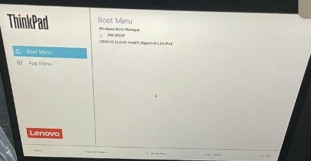

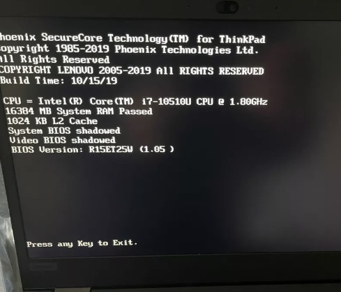

Notebook startet und piepst dann zweimal. Man sieht kurz das Lenovo Zeichen welches aber nicht hinter leuchtet ist. Man kann es nur im Dunkeln erkennen. Laptop Lüfter bleibt dann an und die ON Knopf leuchtet, jedoch bleibt der Display nach dem piepsen schwarz. Anbei nochmal 2 Bilder aus dem BIOS wo ich aber nicht mehr rein komme

Man kommt doch auch ohne Festplatte ins bios oder nicht bzw. der pc startet ?
Ja, in das BIOS kommt man auch ohne Festplatte.
Die deinem Post beigefügten Bilder zeigen ja auch dass der PC startet. Um ins BIOS zu kommen musst du eine bestimmte Taste ("F2" oder "Entf") drücken.
Die Bilder sind etwas älter. Ich komme nicht mehr ins BIOS. Der pc piept zweimal und dann erscheint ganz blass und kaum zu erkennen das Lenovo Zeichen. Habe es erst Nacht sehen können da es dort dunkel genug war. Nach 1-2 Sekunden verschwindet das Zeichen und der Display bleibt schwarz. Der Lüfter läuft aber weiter
