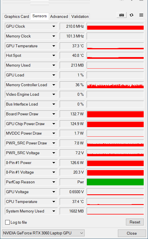

Nun habe ich das Problem, dass die ich die Grafikkarte nicht zum richtigen funktionieren bringe. Bin mir jetzt nicht sicher ob irgendwas tatsächlich defekt ist oder ich auf dem Schlauch stehe...
Die Grafikkarte steckt im Minimal-Takt fest und taktet nicht hoch. Dementsprechend ist auch die Performance mit 210MHz...
Wenn man mit GPU-Z nachschaut, sieht es für mich so aus als würde die Erkennung der Leistungsaufnahme nicht korrekt funktionieren, und das System denkt permanent die Karte sei im Limit und taktet dementsprechend nicht hoch. Einen Screenshot habe ich angehängt, dort sieht man, dass die Karte im IDLE auf max. Power (~130W) steht (Temperaturen sind alle OK). Die Board Power Draw mit 130W kann jedoch unmöglich stimmen, da ich das Netzteil längere Zeit am Leistungsmessgerät beobachtet habe und das so im Bereich 40-50W für das gesamte System zieht.
Bin nun etwas ratlos ob ich etwas übersehen habe (z.B. ein spezieller Treiber fehlt) oder das Teil einfach defekt ist.

PS: Screenshot zeit IDLE-Betrieb

Mich wundert bei deinem Screenshot das "PerfCap Reason: PWR".

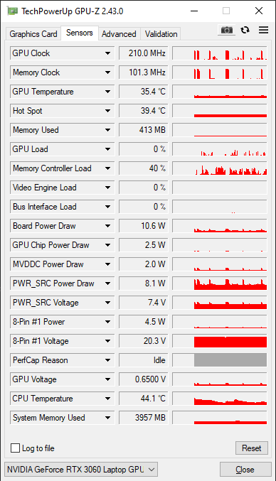

So sieht es bei mir aus:

Irgendwie hast Du auch Auslesefehler:
130W bei 210Mhz und 40C kann nicht stimmen.

Aber die Werte können so nicht stimmen.
Sollten tatsächlich 130W gezogen werden, dann nur von der NV GPU.
Aber sicher nicht bei 40C und 210Mhz.
Bei dem Takt ist es unmöglich 130W zu ziehen.

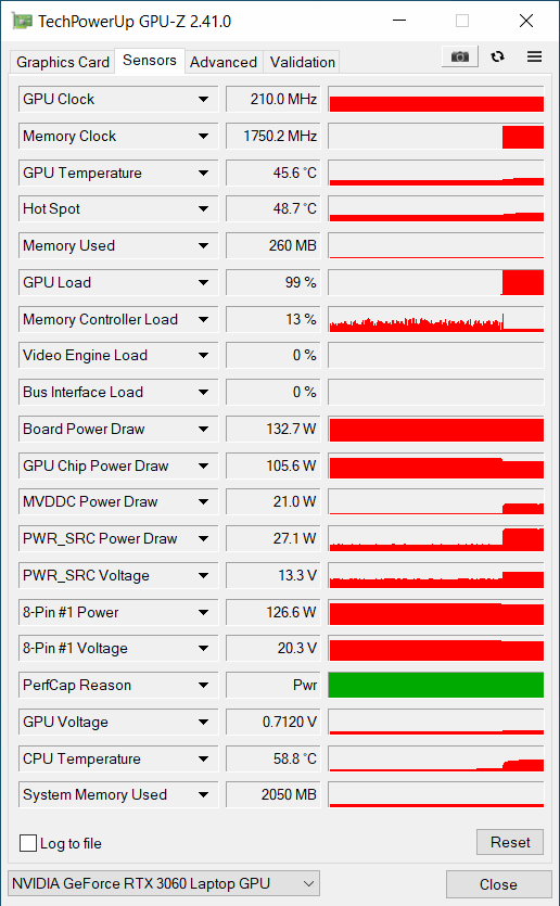

Die Auslastung habe ich zu Testzwecken jetzt mal mit FurMark erzeugt. Dann geht GPU Load hoch, Takt aber nicht (siehe Anhang).
Nutze mal die aktuelle GPU-Z Version 2.43.0, nicht, dass es tatsächlich einen Auslesefehler gibt bei der von dir genutzten 2.41.0.
Aber wie gesagt, ich störe mich immernoch an dem "PerfCap Reason", irgendwas scheint da echt im argen zu sein oder zu limitieren.
Habe auf die Version 2.43.0 aktualisiert, die Werte sind jedoch unverändert.
PerfCap Power bedeutet ja nach meinem Verständnis, dass die Karte die maximal erlaubte Leistung zieht (siehe Power Draw) und daher gedrosselt wird.
Nun ist mir aufgefallen, wenn ich das System belaste (soweit das mit 210MHz möglich ist), geht PWR_SRC Power hoch (logisch), GPU Chip Power jedoch um den entsprechenden Betrag runter. Beides addiert ergibt den Wert Board Power.
Ich schätze also mal vorsichtig, dass die ausgelesenen Werte bei Board Power und GPU Chip Power irgendwie "invertiert" sind, also nicht den tatsächlichen Wert darstellen, sondern sozusagen die "Reserve" was noch zur Verfügung steht bis das Limit erreicht wäre.
Das PerfCap sieht jetzt jedoch den hohen Wert und sagt "oh, jetzt mal auf die Bremse treten".
Falls die Theorie irgendwie stimmt habe ich jedoch keine Ahnung ob das ein Softwareseitiges Problem oder ein Defekt ist.
