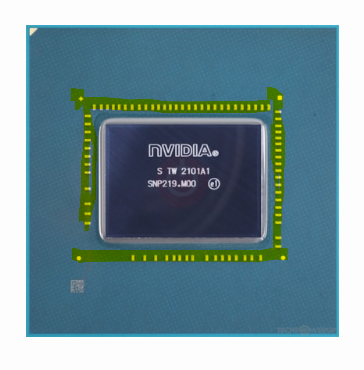

Der DIE von der RTX3060 ist 14,48mm×19,82mm da du etwas mehr brauchst da das Pad am Rand etwas überstehen sollte sollte man eher 16x22mm einplanen. Das Grizzly PTM würde also für 2 Anwendungen reichen.

Naja ich weis nicht wie toll es das KryoSheet findet wenn man die Kühler ausbaut um sie zu säubern. Eventuell wenn man den Lüfter raus nehmen kann um den Staub zu entfernen eine Möglichkeit. Zudem Vorsicht beim Kryosheet auf GPUs das ding ist eklektisch leitfähig. Auf jeden Fall die Kondensatoren mit Nagellack schützen. Sonst war es das ganz schnell mit der GPU. siehe Beitrag von @Merlin352
Alles was im Bild gelb markiert ist muss mit Nagellack geschützt werden!

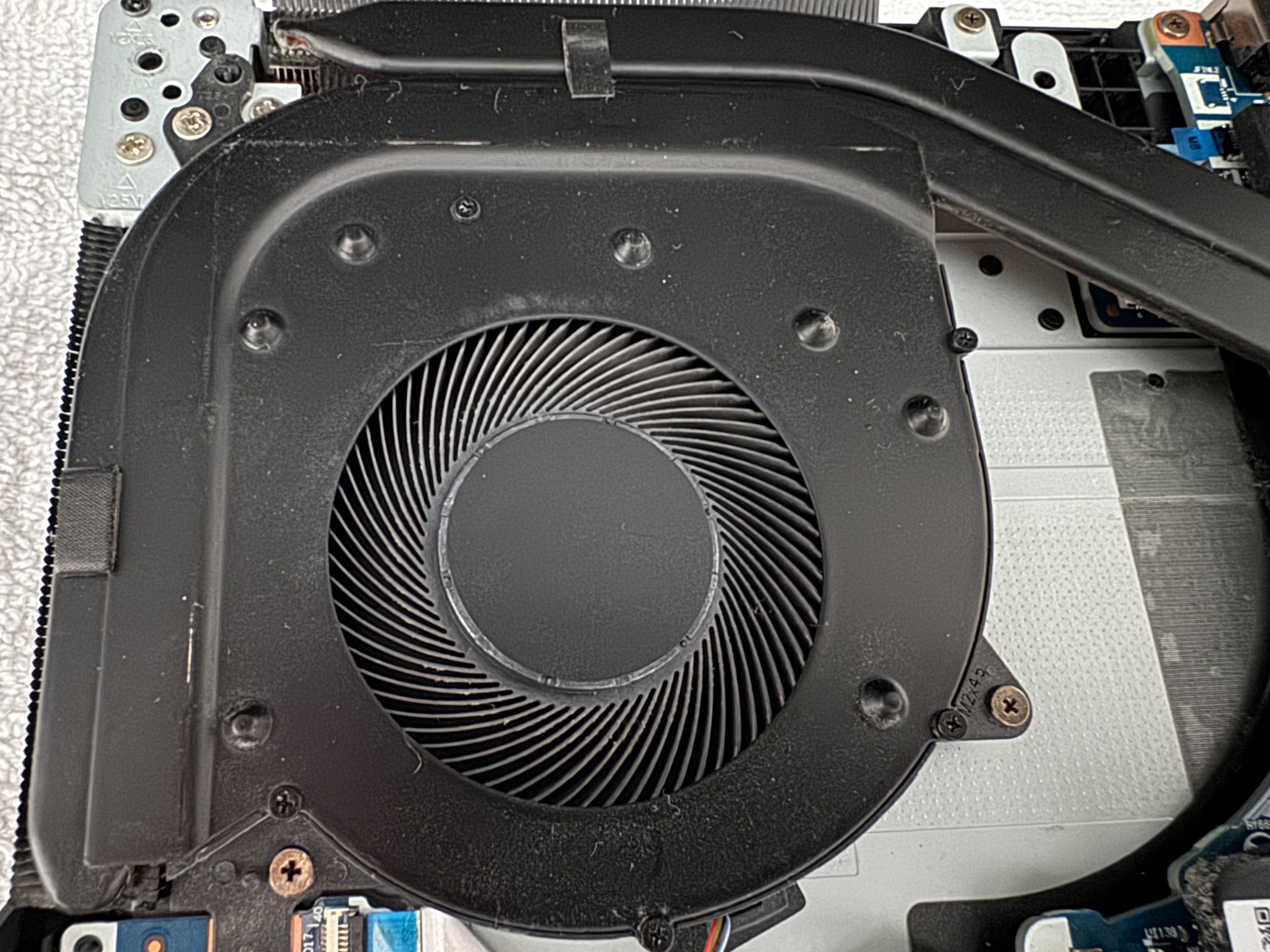

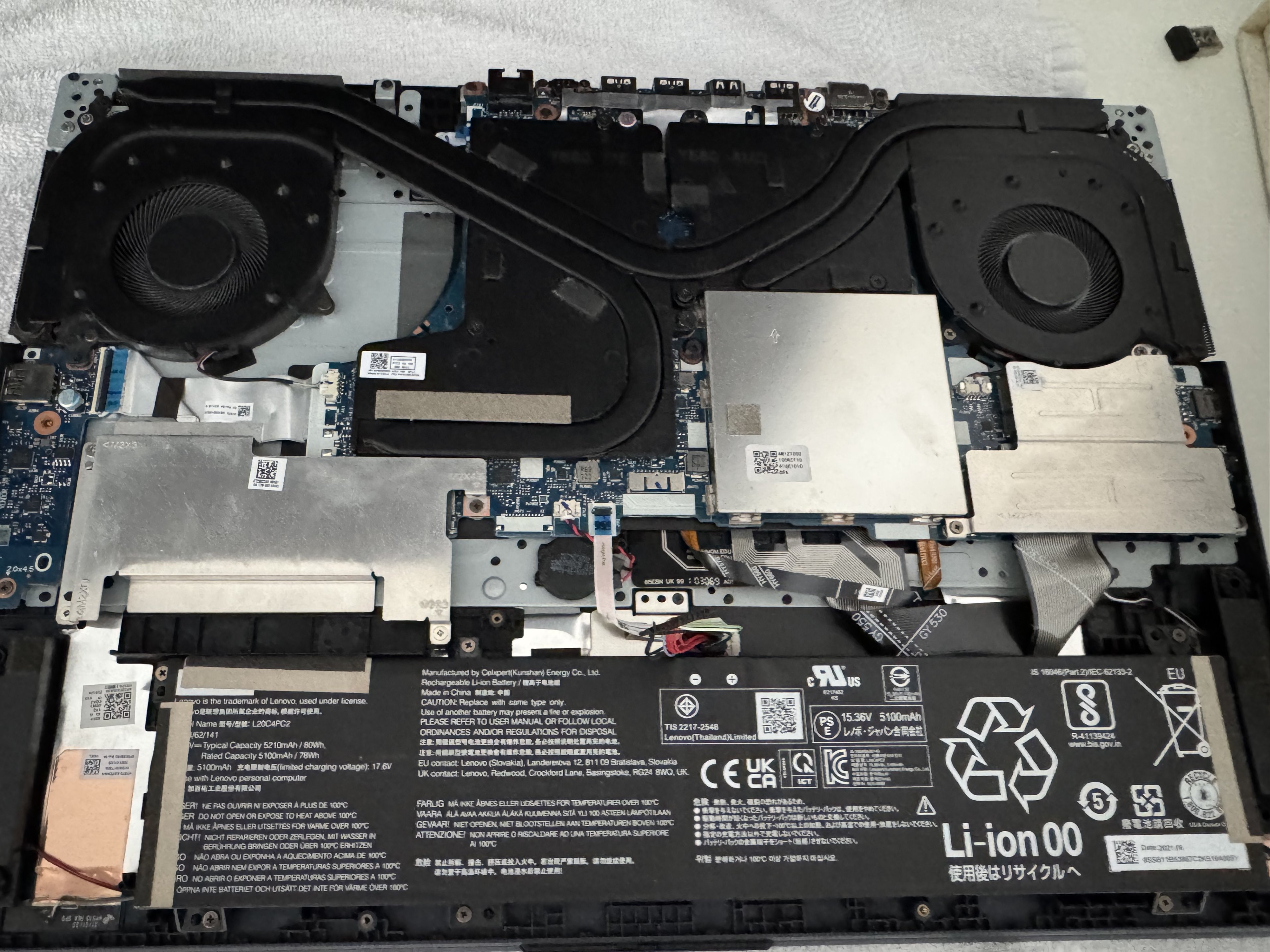

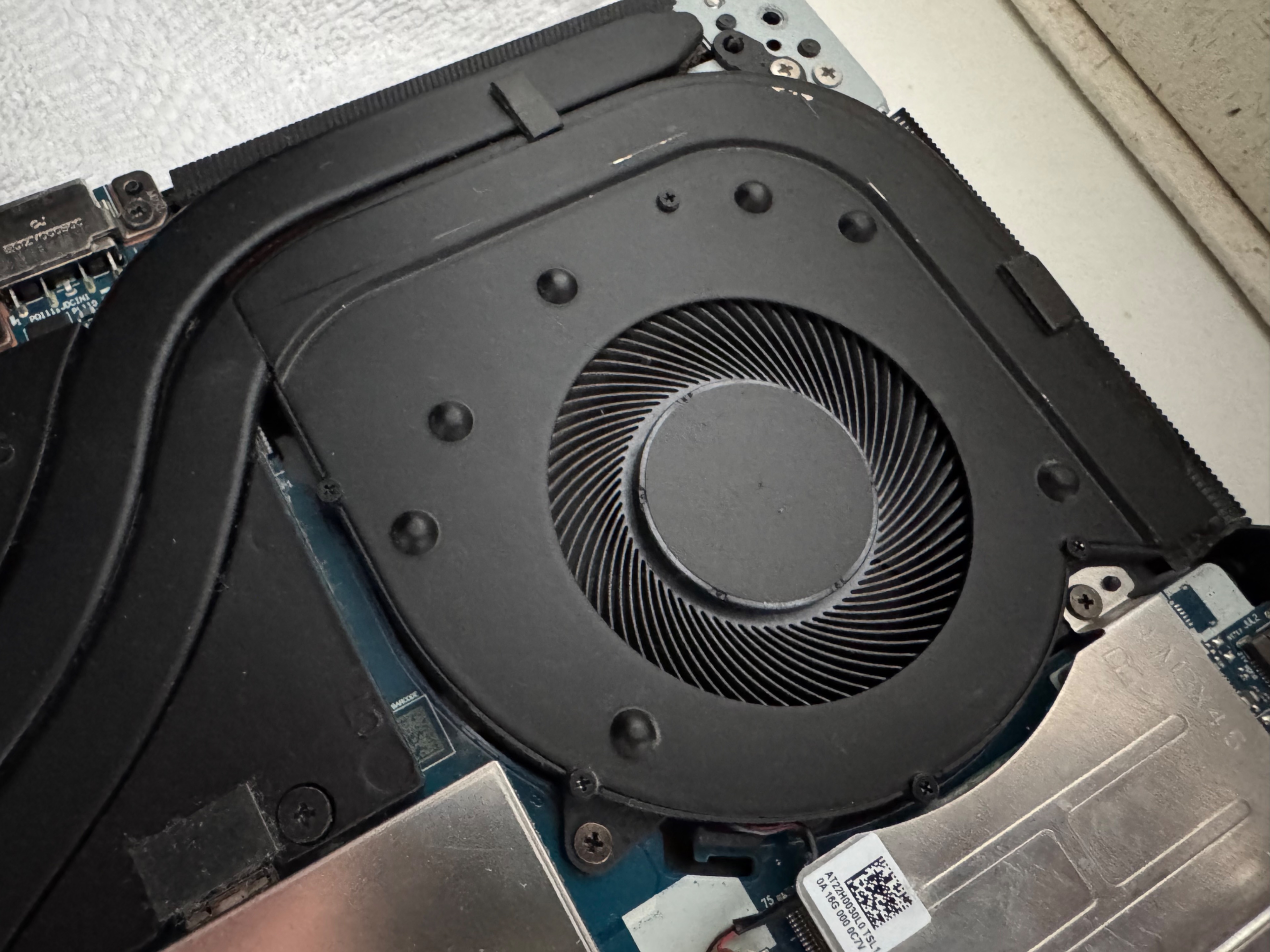

So wie es aussieht, könnte ich auch mal die Lüfter so abschrauben und reinigen, ohne die kühleinheit zu trennen oder ?
Kann man ggf. machen, bei dir sehen die Finnen der Lüfter eher nicht so doll zugestaubt aus, weshalb ich eher von degradierter WLP ausgehe.
Ich habe da für dich ein Video: klick
Da werden die Lüfterabdeckungen aber unter den Heatpipes festgeklemmt, bei dir offenbar nicht. Den weiteren Abbau der Platine solltest du natürlich nicht machen, das Video zeigt eine Komplettzerlegung.
Da sieht man auch, dass die Wärmeleitpads nicht reißen. Kann dir natürlich trotzdem passieren, dafür kann man sich ne Tube Putty als Reserve besorgen. Ansonsten würde ich einfach die WLP gleich mit machen, wenn du schon an dem Konstrukt rumschraubst.
