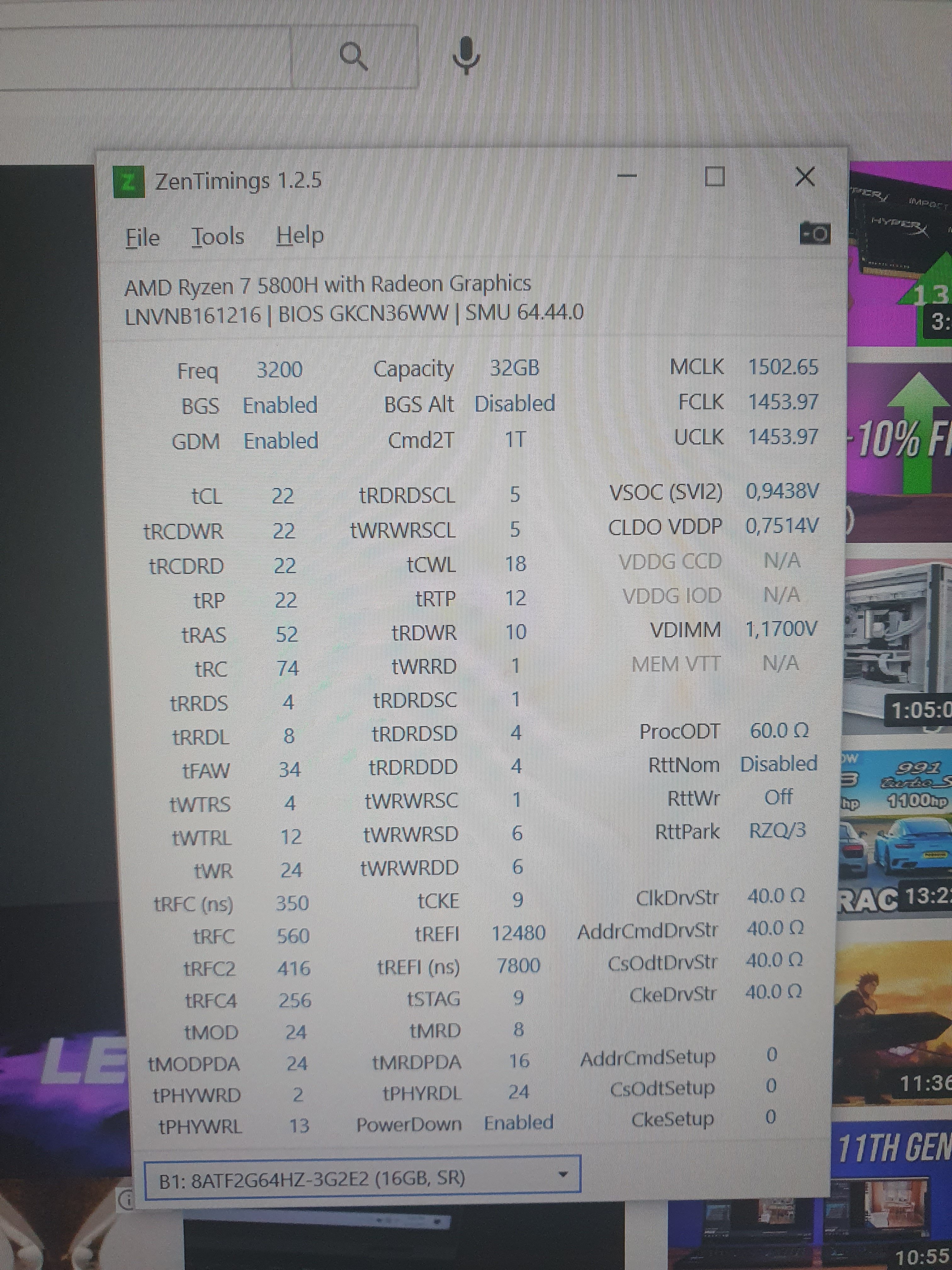

Das is ein Screenshot von Zen Timing mit dem verbauten RAM, von den Timings ist der doch nicht der gleiche wie bei Jarrod Tech?

hugolost schrieb:Die 32GB Version hat auch den Langsamen RAM verbaut.
Meine 32GB RAM (Version: 5800H/RTX 3070/SSD 1TB) haben ebenfalls die schnelleren RAM-Timings verbaut (tRFC (ns) 350, tRFC 560, tRFC2 416, tRFC4 256). Hier scheint Lenovo also wirklich zu variieren.

also wenn ich die Beiträge von Murray und Derin richtig verstehe, verkauft Lenovo das Modell Legion 5 Pro
16ACH6H (die Version mit 32GB RAM und 1TB SSD + AMD Ryzen 5800h sowie Gefroce RTX 3070) mit unterschiedlicher Ramqualität. Einmal mit hochwertiger und einmal mit minderer Qualität (bzgl. der Timings).
Dies führt wiederum zu deutlichen Leistungsunterschieden, welche für den normalen Kunden vor dem Kauf überhaupt nicht erkennbar sind. Es findet hierdurch de facto eine Ungleichbehandlung statt, welche auf reinem Zufall beruht. Denn der Preis ist ja identisch. Laut Jarrod's Tech machen die unterschiedlichen Ram Timing beispielsweise bis zu 10% Differenz beim Gaming aus. Da komme ich mir als Besitzer der langsameren Variante, welche ich hier stehen habe, recht bescheiden vor. Würde mich auch mal interessieren, ob das überhaupt zulässig ist, bei ein und demselben Modell? Zumal für den Kunden extra Kosten in Höhe von ca. 150 - 170 Euro entstehen, nur damit er auf das Niveau der schnelleren Ram Variante kommt.
Würde gerne mal eure Meinung und Erfahrungen dazu hören. Vielleicht hat ja jemand diesbezüglich auch schonmal Kontakt mit Lenovo aufgenommen?

@derin Danke für die Informationen.
@hugolost Danke für den Videohinweis. War sehr aufschlussreich.
Nachdem ich mir das ganze angesehen habe, steht für mich fest, dass ich den Ram in jedem Fall auswechseln werde. Die Frage ist nur, welcher sich empfiehlt. Hat jemand schon praktische Erfahrungen gesammelt?
Soweit ich das recht verstehe, sollten der Arbeitsspeicher folgende Eigenschaften haben.
Hab ich was vergessen?
