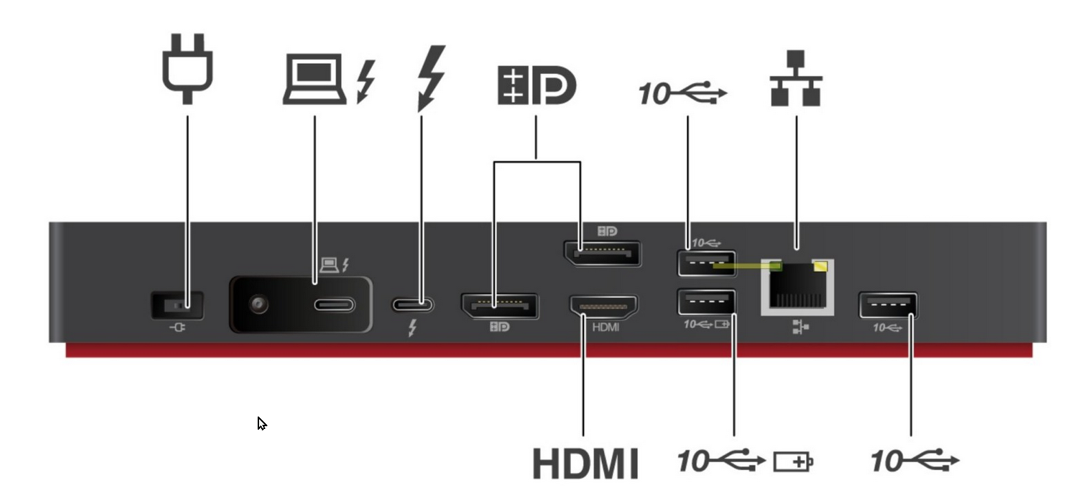

Hat das Dock den zwei USB-C Eingänge für 2xDP??
Ich seh eigentlich nur einen TB 4 Eingang, und einen TB4 Ausgang, oder?
dann müsste das eine USB-C DP wahrscheinlich direkt an den einen Monitor.
natürlich Unschön...

Blende Up schrieb:
Hmm, passt jetzt nicht zu cvzones Aussage, aber zur Not auch das okay
Normalerweise hast du bei einem Dock nur USB-C / Thunderbolt mit Power Delivery.
Bei diesem speziellen Dock wird zusätzlich das Netzteil des Docks über ein separates Kabel zum Laptop weitergeleitet. Das ist logischerweise kein USB-C PD und damit gibt es auch mehr als 100W. Du schließt dann beides an.
