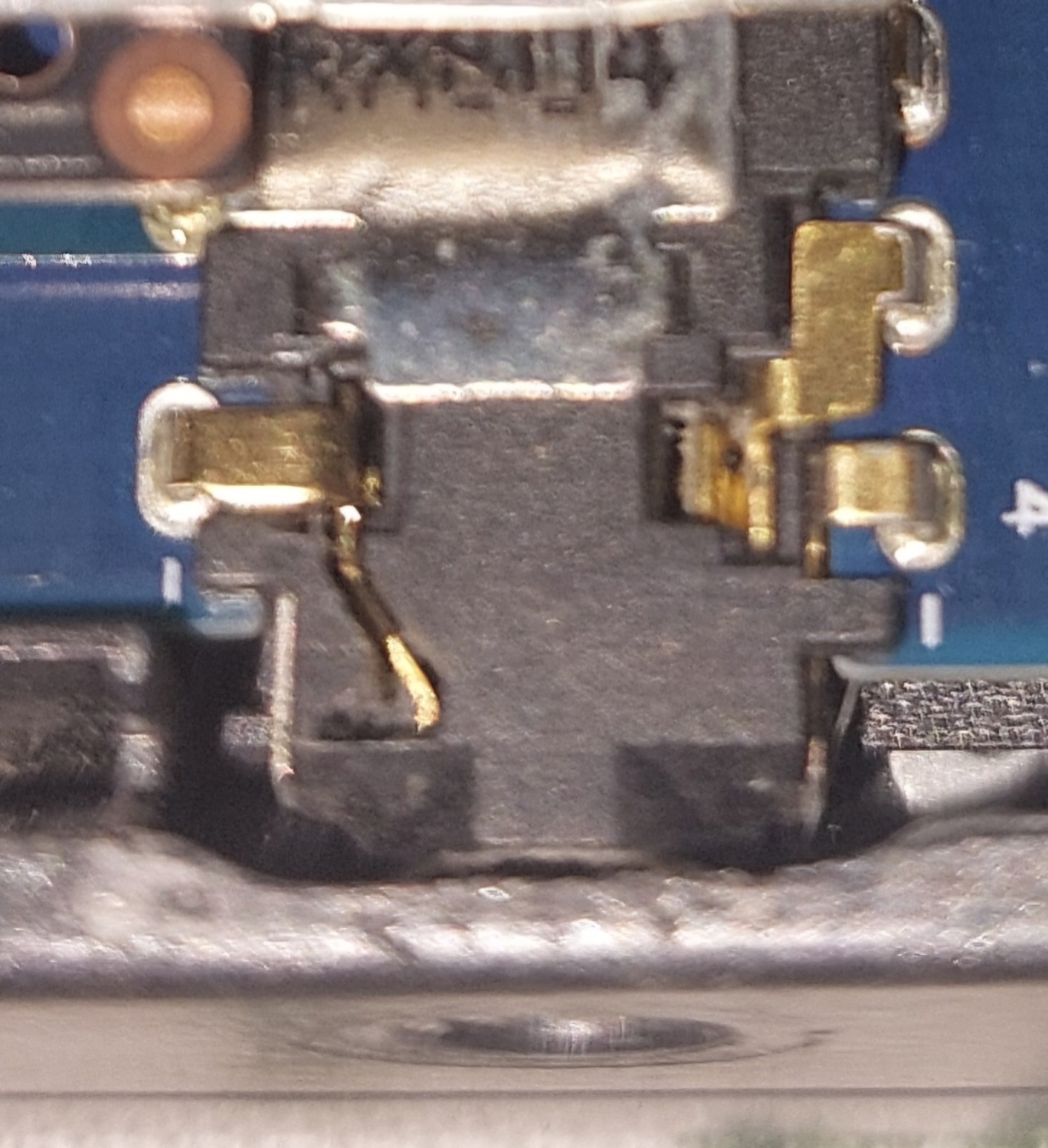

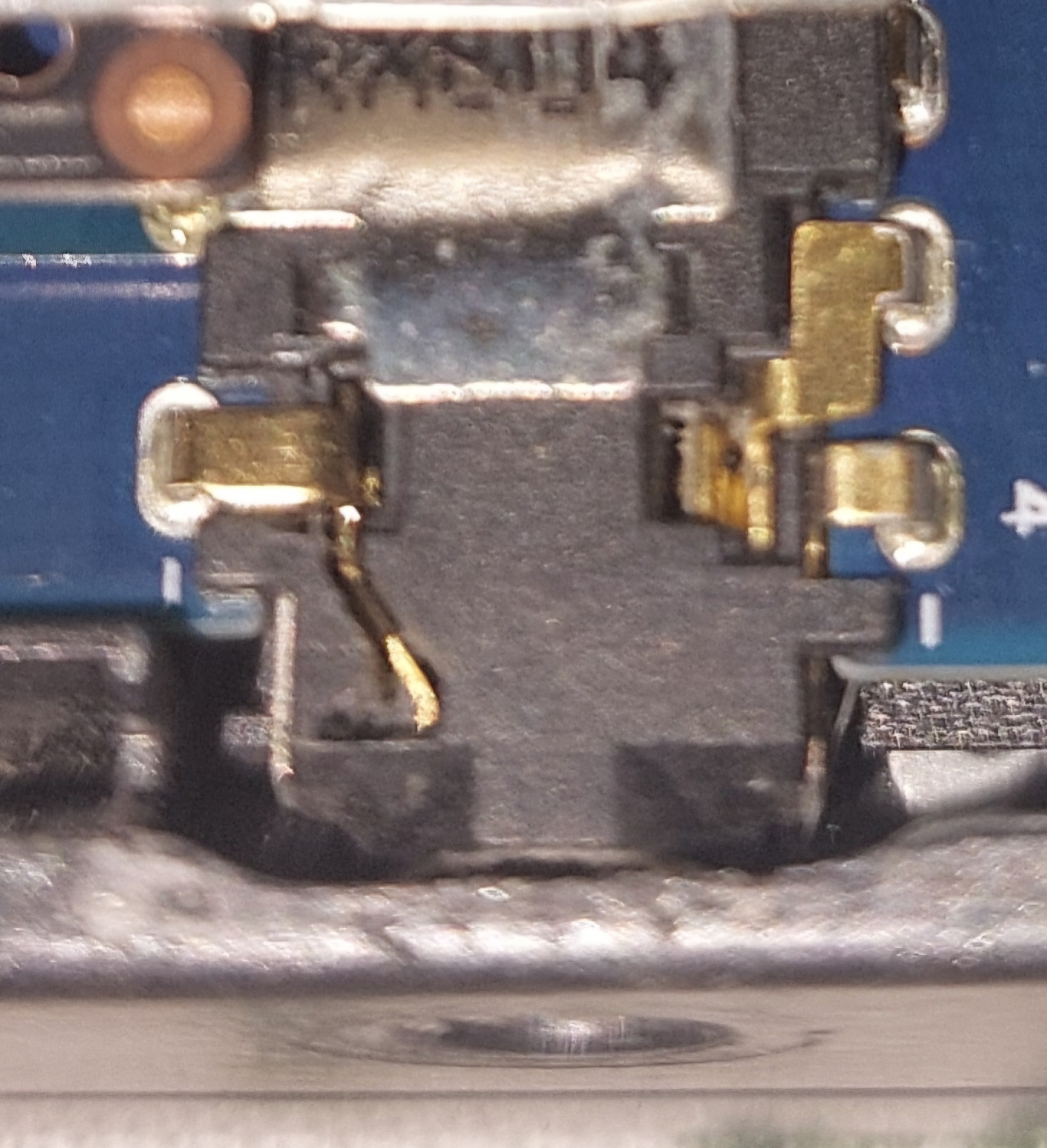

Ich habe nur diese Nummer gefunden, die auf dem Teil steht (RX604).
Steht die Nummer unter dem Teil?
Das auf dem Bild, ist die genaue Form der Buchse.
Grüße

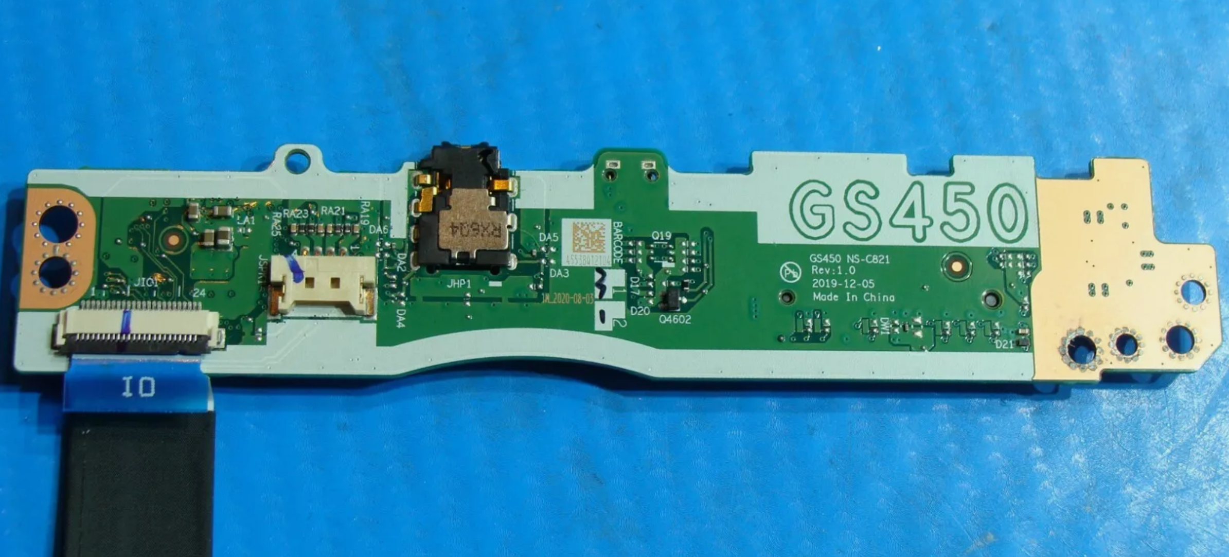

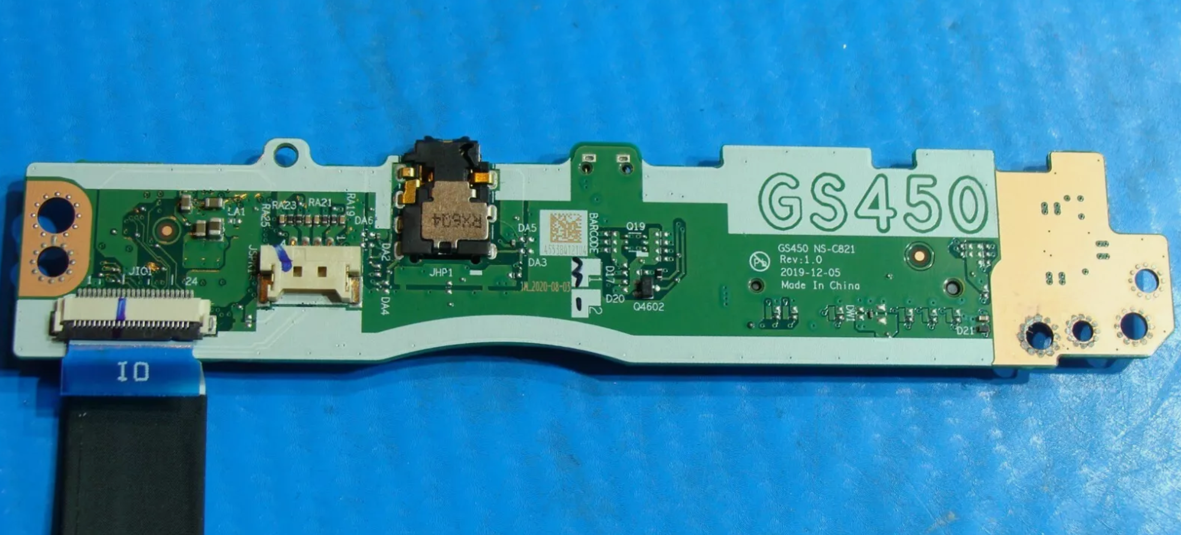

Und um was für ein Notebook geht es nun ? Lenovo stellt so um die 1000 Notebookmodelle her... Es gibt genug Modelle, da ist der Audio Jack (um den es hier ja geht) auf einer seperaten Platine.
Hier z.B. von einem Lenovo IdeaPad 3 14ADA05 https://www.ebay.com/itm/284488680976
Wenn das Teil bei dir allerdings auf dem Mainboard ist, musst du den Audiojack halt bei dir und aus der Platine vom Ideapad rauslöten und halt wechseln. Denn dort ist auch der RX604 Audiojack verbaut.

Ah super, danke. Das würde funktionieren.

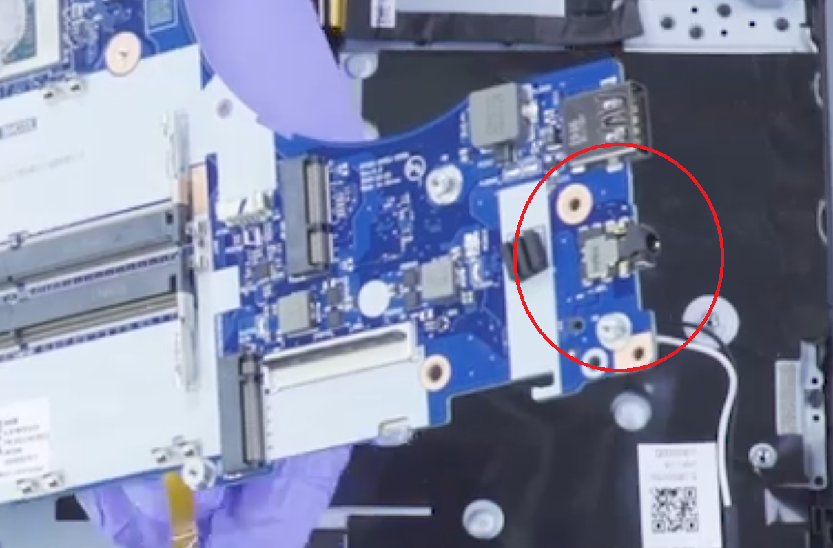

Es geht um ein Lenovo Legion 5 15IMH05H.
Gruß
Ja, bei dem Gerät befindet sich der Audio Jack auf dem Mainboard, das hätte Lenovo dir eh nicht repariert, die hätten das Mainboard ausgetauscht und du hättest eine Rechnung von um die 300-400Euro bekommen, da das Gerät keine Garantie mehr hat.
