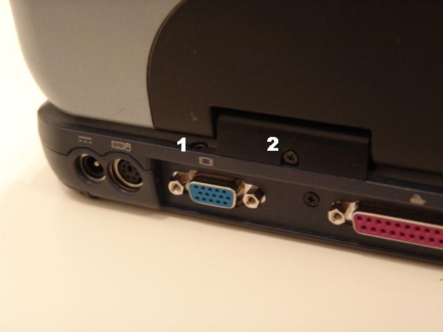

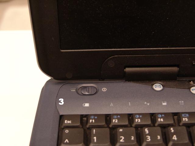

Hab vorhin probiert, den Laptop zu öffnen. Hat nicht geklappt. Da sind 4 Schrauben genau unter dem Display, an die ich nicht herankomme. Ich schätze, dass ich vorher das Display entfernen muss. Hab aber keine Ahnung, wie ich das bewerkstelligen soll.
Hat vielleicht jemand Erfahrung mit sowas?

Also nochmal zum Display.
Ich hab mal 2 Bilder gemacht. Wenn ich die Schraube bei 2 entferne, krieg ich das Plastikteil über den Scharnieren trotzdem nicht ab. Wo finde ich die besagten 4 langen Schrauben, um das Display rauszunehmen?
