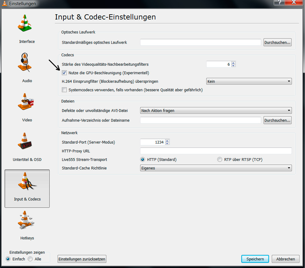

Leute ich habs :D
Man muss im VLC Player die GPU Beschleunigung aktivieren.
Jetzt laufen Full HD Videos sogar über WLAN ruckelfrei ;)
Es geht ja doch.
