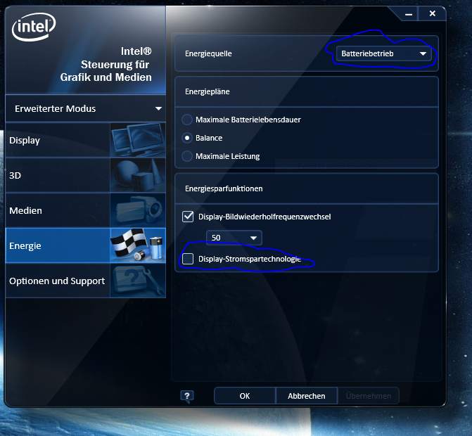

Hallo Zusammen
Ich habe gestern ein neuwertiges Lenovo T420 erhalten. Zuerst habe ich mehr RAM und eine SSD eingebaut und Windows 10 mit allen Treibern Installiert.
Gerade kriege ich aber echt das verzweifeln mit der Bildschirmhelligkeit.
Ich kann den Bildschirm auf eine bestimmte Helligkeit einstellen. Wenn ich dann z.B. auf eine sehr Dunkle Webseite gehe, dunkelt sich der Bildschirm ab. Wenn der Hintergrund dann wieder Hell wird, wird es wieder heller. Jedoch ist die Helligkeitseinstellung immer auf der gleichen Einstellung. Das Notebook besitzt meines Wissen nach keinen Helligkeit Sensor. Wenn ich mit dem gleichen Inhalt rumlaufe und in einen dunklen Raum gehe, bleibt der Bildschirm gleich Hell.
Weiss jemand was das sein könnte?

Ergänzung: Im Netzbetrieb macht es diese schwankungen nicht.

Würde mir spontan einfallen.
@Rossie Ich habe den älteren Treiber.
@m4c1990 Diese Option habe ich bei mir nicht.
Und dieser hat keine solche Option? AFAIK gibt es diese Funktion seit 2013. Für mich hört sich die Beschreibung genau nach diesem Energiesparfeature an. An deiner Stelle würde ich hier mal weiter recherchieren.
Eine entsprechende Suche führte mich z.B. zu: https://github.com/orev/dpst-control, um die Funktion via Registry zu steuern.

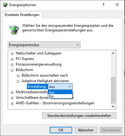

@Rossie Habe die Einstellung doch noch gefunden. Man muss halt schon etwas genauer schauen :)
Und für alle anderen, hier ein Screenshot mit der Einstellung bei den älteren Grafikkarten Treibern.
