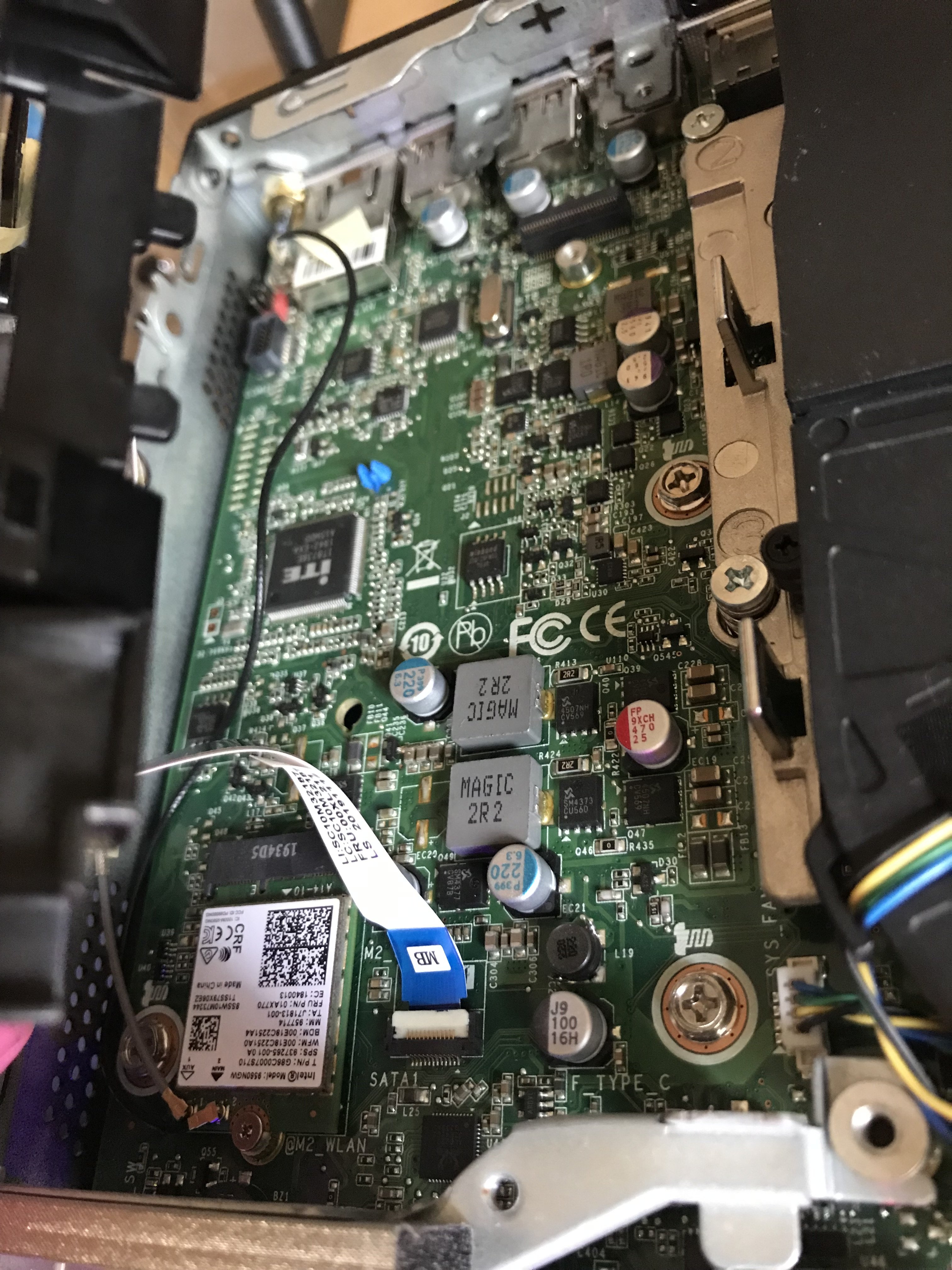

Ich habe einen Secondhand PC gekauft und erst im Nachhinein bemerkt, dass dieser keine Wlan Platine enthält und darum nur über Ethernet Verbindung verfügt. Nun wollte ich das Problem mit dem Zukauf einer Wlan Platine beheben. Das Problem ist nun, dass mir die Wlan Platine unter Netzwerkadapter im Gerätemanager nicht angezeigt wird. Leider weiss ich nicht woran dies liegt? Könnt ihr mir weiterhelfen?

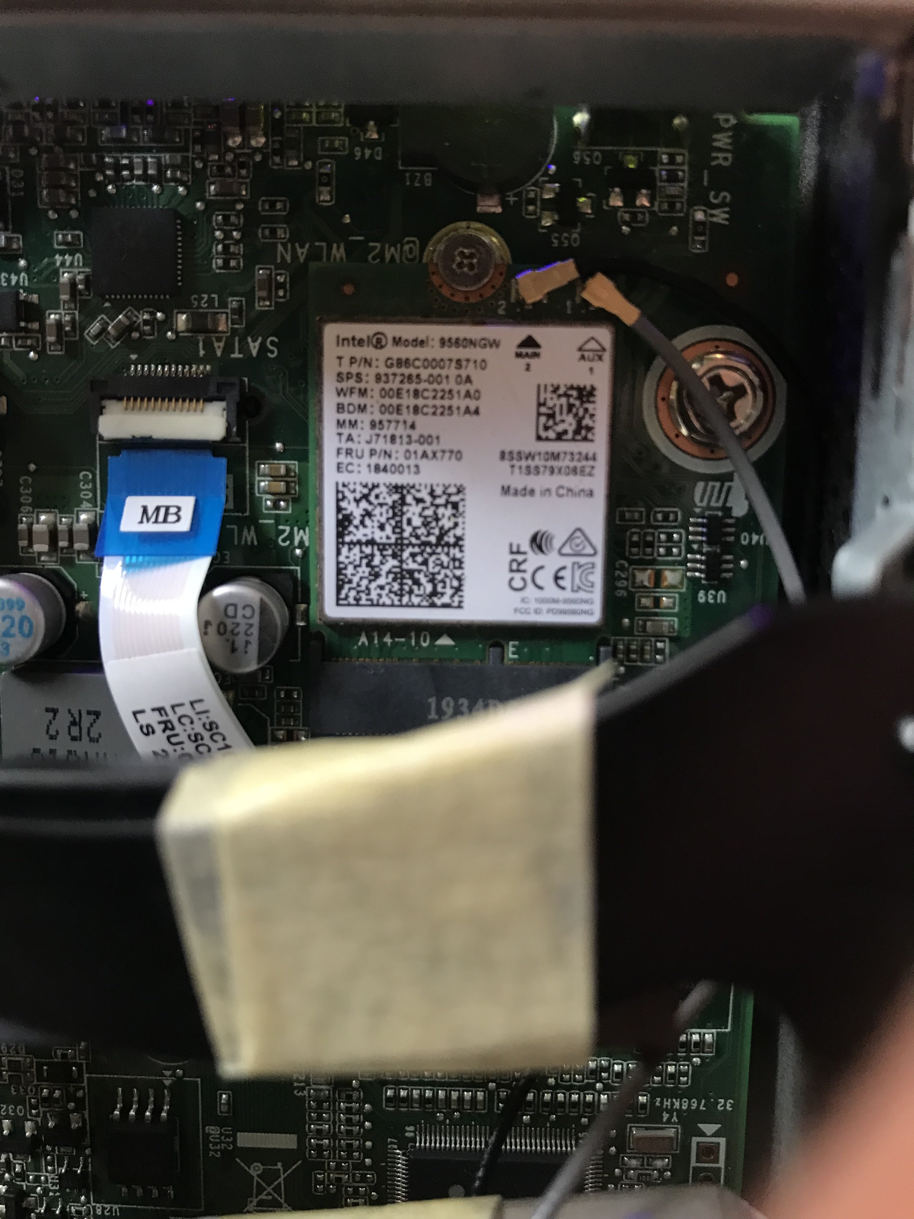

-Die Wlan Platine ist von Intel, Modell: 9560NGW (habe sie gekauft über https://www.ebay.de/itm/16696778241...&brand=Markenlos&_trksid=p2332490.c101224.m-1). Nach meinen Recherchen und Bildervergleich im Internet, bin ich davon ausgegangen, dass diese Platine für meinen PC funktionieren sollte.

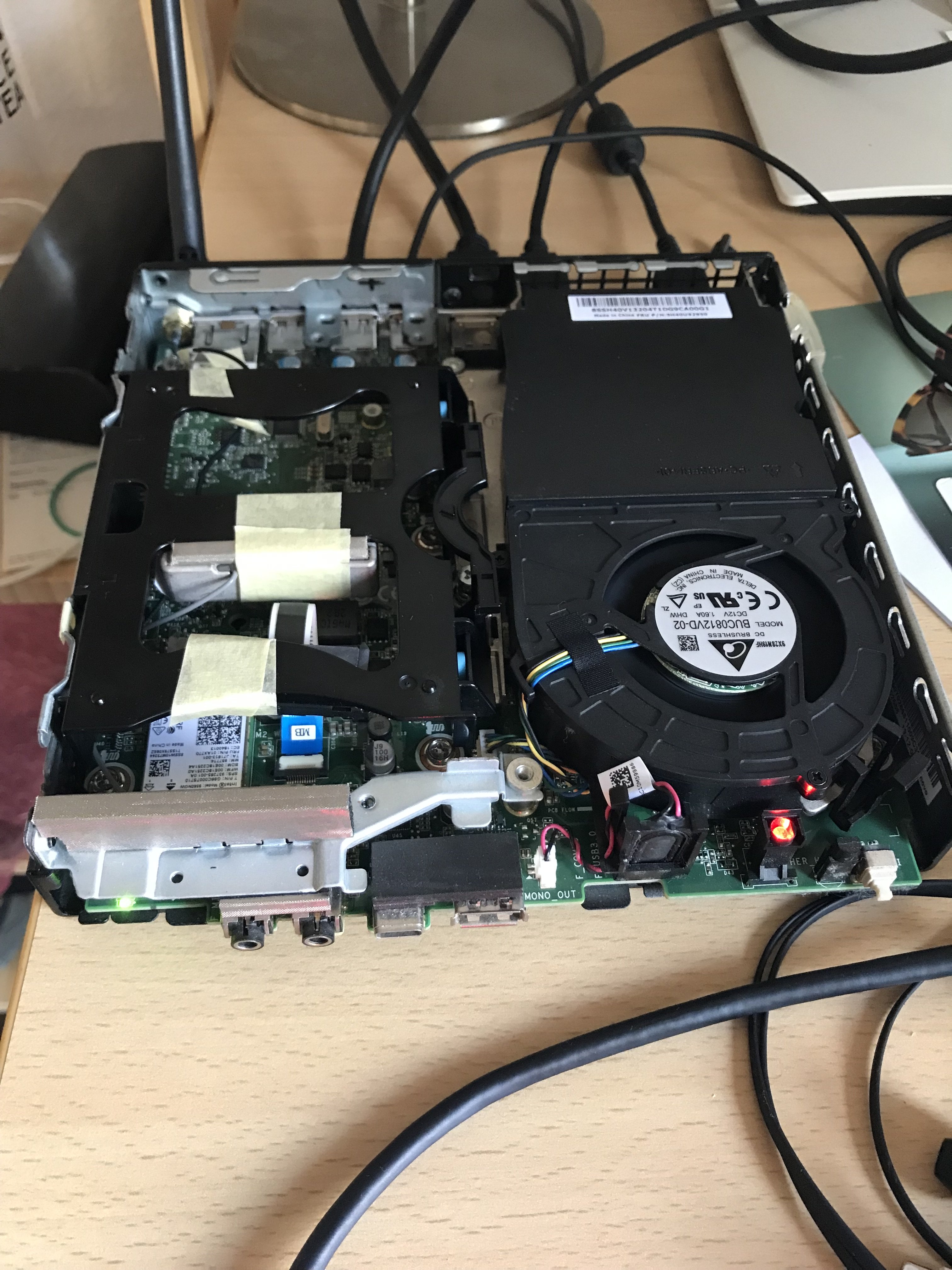

-Habe die Platine im Mainboard eingesteckt und verschraubt und die Verbindungsstücke zur Antenne montiert (siehe Fotos).

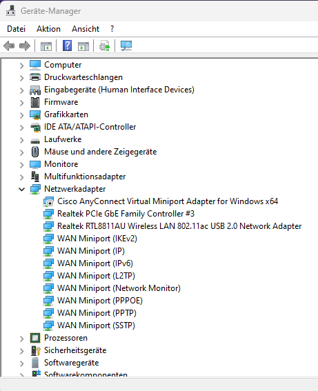

-Der Netzwerkadapter wird leider trotz allem nicht im Gerätemanager angezeigt (siehe Foto). Das aktuelle Wlan das aufgeführt ist, kommt vom Wlan Stick.

Deine WLAN-Karte ist für eine CNVi-Schnittstelle. Dabei handelt es sich um ein proprietäres Format von Intel. AMD-Rechner unterstützen das meines Wissens nicht.

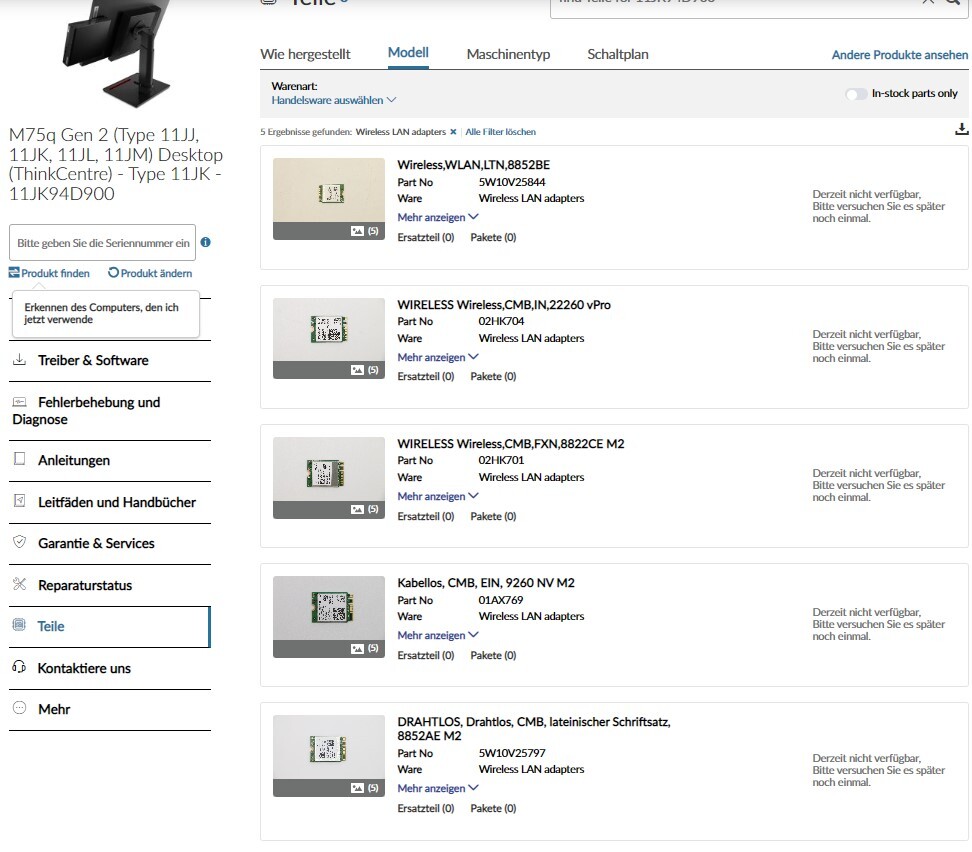

Danke für eure Rückmeldungen und Unterstützung! Ich habe meine Seriennummer eingegeben und nun entdeckt, dass Lenovo eine wlan Platine zu meinem Produkt verkauft. Habe diese leider bisher nicht entdeckt. Ich habe sie nun bestellt und hoffe, dass ich damit Glück habe.

Ist tatsächlich an der "falschen" Platine gelegen. Die neue Platine funktioniert nun einwandfrei. Vielen Dank für eure Tipps.
