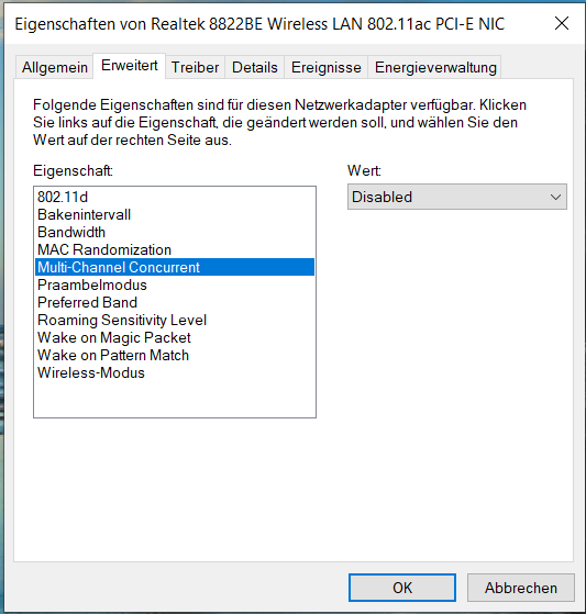

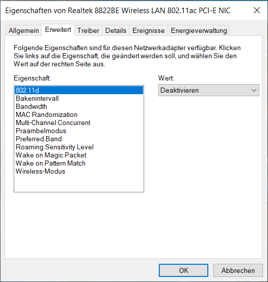

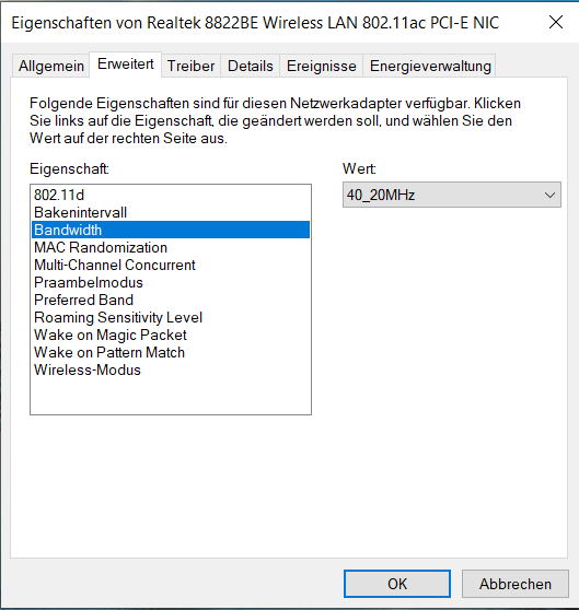

Bei mir hat folgendes geholfen :
Treiberversion 2024.0.10.105

Habe es jetzt auch mal übernommen und hoffe, dass es mir auch hilft!
Danke schon mal für die Tipps :)
nach einiger Zeit hatte ich wieder Abbrüche der WLan-Verbindung und zwar wieder im 2-5 min Takt. Habe dann rooming Sensitivity Level auf deaktiviert gestellt. Seit dem habe ich wieder Ruhe die WLan-Verbindung ist stabil ohne Abbrüche. Ich taste mich auch nur rann.

Hab jetzt gut 2 Wochen mit deinen vorigen Sachen getestet und insgesamt läuft es schon besser. Nur beim Laptop Start ist er quasi erstmal im deaktivierten Modus und braucht immer ein wenig, um sich selbst mit dem WLAN zu verbinden.
Hast du das Problem auch? Sonst sehe ich schon viele Verbesserungen.
