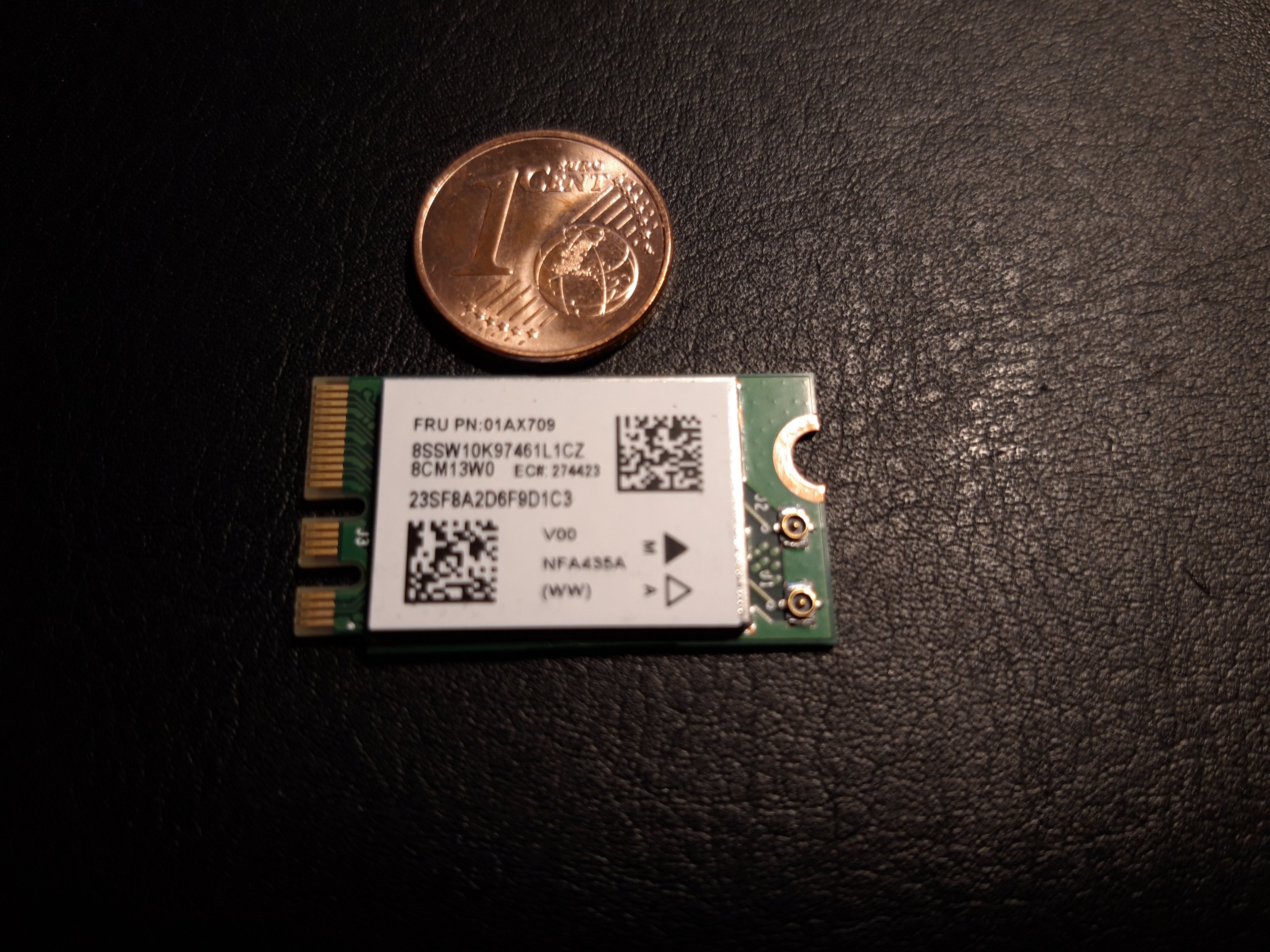

Ich hatte das selbe Problem mit den Ausfällen. Es trat vor allem nach 1-2Std Streamen auf (egal wo, YT, Netflix). Nachdem ich die WLAN-Karte getauscht habe ist das Problem verschwunden.
Wo hast du denn dein E595 gekauft? Die Campusmodelle verwenden nämlich alle eine Intel 9260 WLAN-Karte und damit funktioniert es einwandfrei.

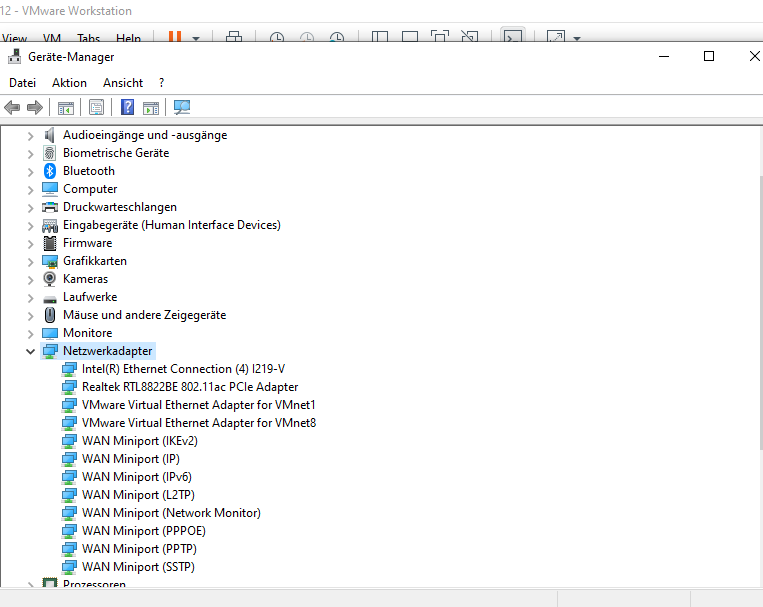

Unter welchem Punkt finde ich das WLAN im Geräte-Manager? Will da mal gucken, ob alles in Ordnung ist.
Sonst muss ich weiter fragen und mal bei Lenovo Kundensupport nachfragen.
Schau mal bei den Netzwerkadaptern - bei mir ist da der Realtek RTL8822BE gelistet, der inst der richtige bei mir.

Die WLAN-Karte ist ein ca. daumengroßer Chip der mit einer Schraube im Mainboard befestigt ist. An der Oberseite befinden sich die Anschlüsse für die Antennen (kann man einfach per Hand draufstecken).
Das ist ein Bild von der WLAN-Karte die im E585 drinnen war und Probleme machte.

@Testa2014
Wo schaue ich das denn nach?
Habe ja oben den Screenshot von den Netzwerkadaptern geschickt. Wo muss ich das genau nachschauen?

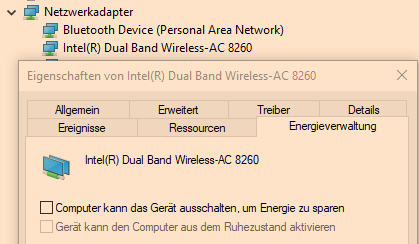

Ich hatte einen Haken bei "Computer kann das Gerät ausschalten, um Energie zu sparen."
Den soll ich wegmachen?
Habe ich jetzt mal gemacht. Werde mal schauen, ob es nochmal ausgeht.
23 Minuten Später:
Wieder ausgegangen. Hat wohl nicht geholfen, aber danke^^
