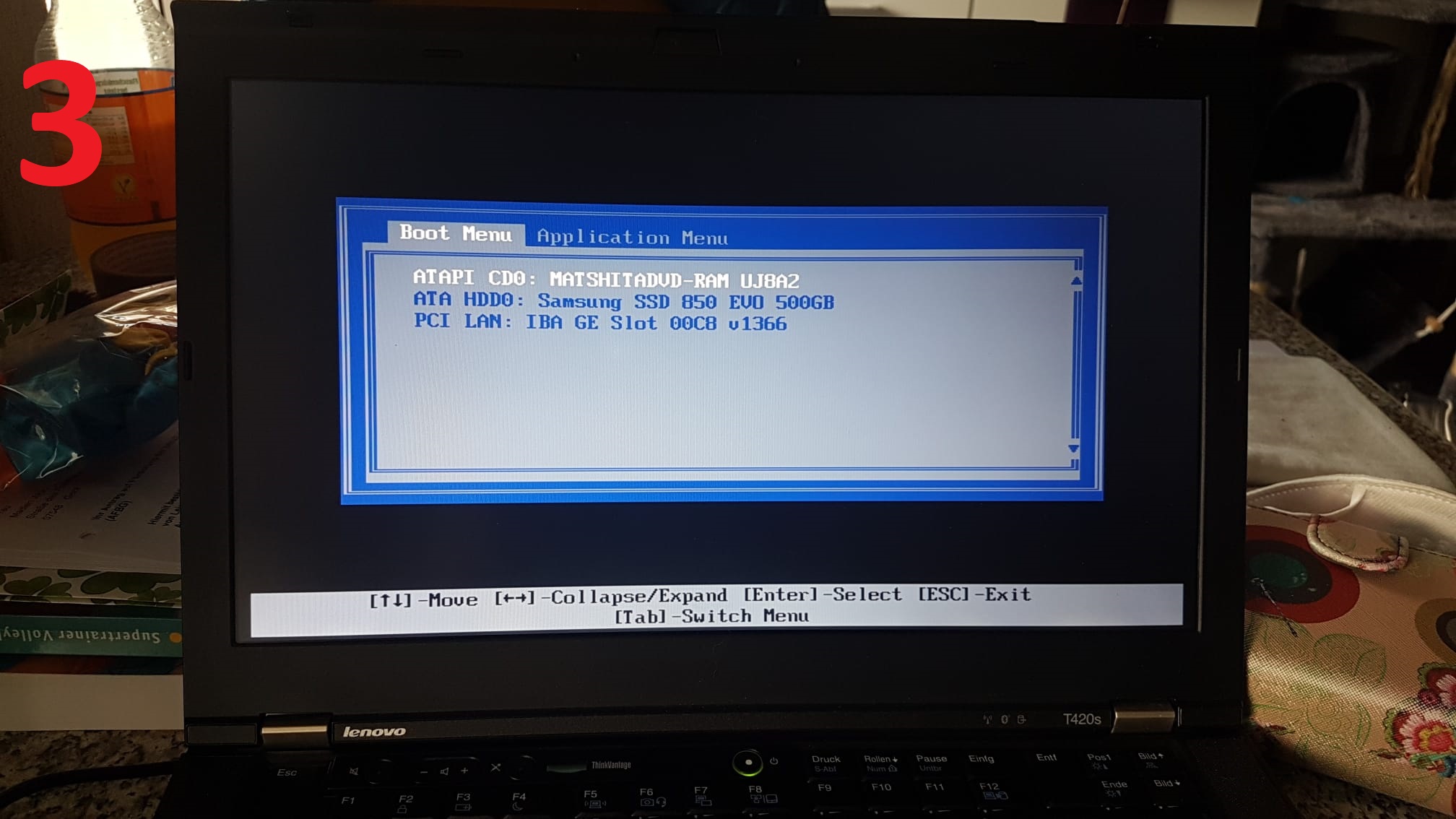

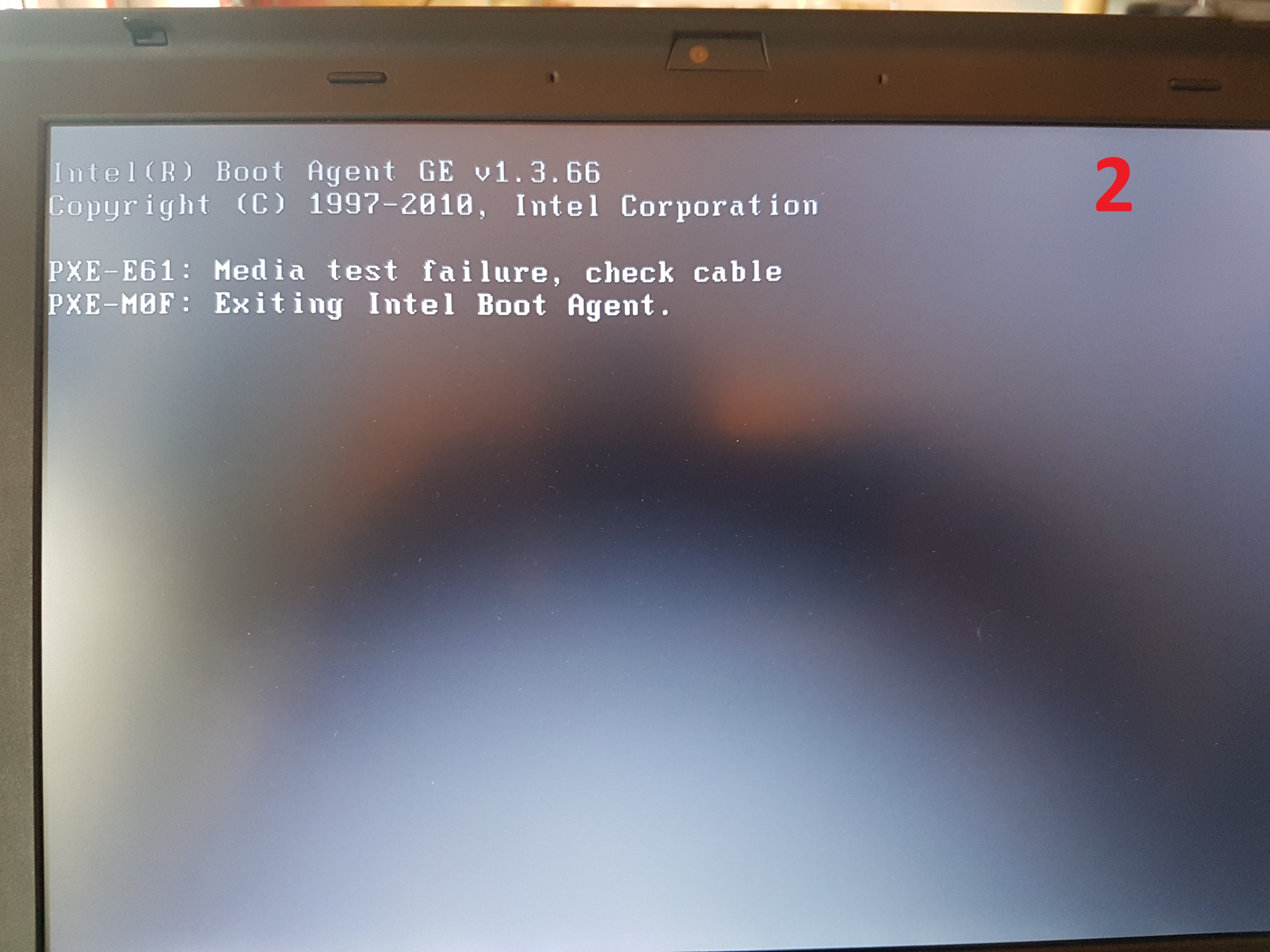

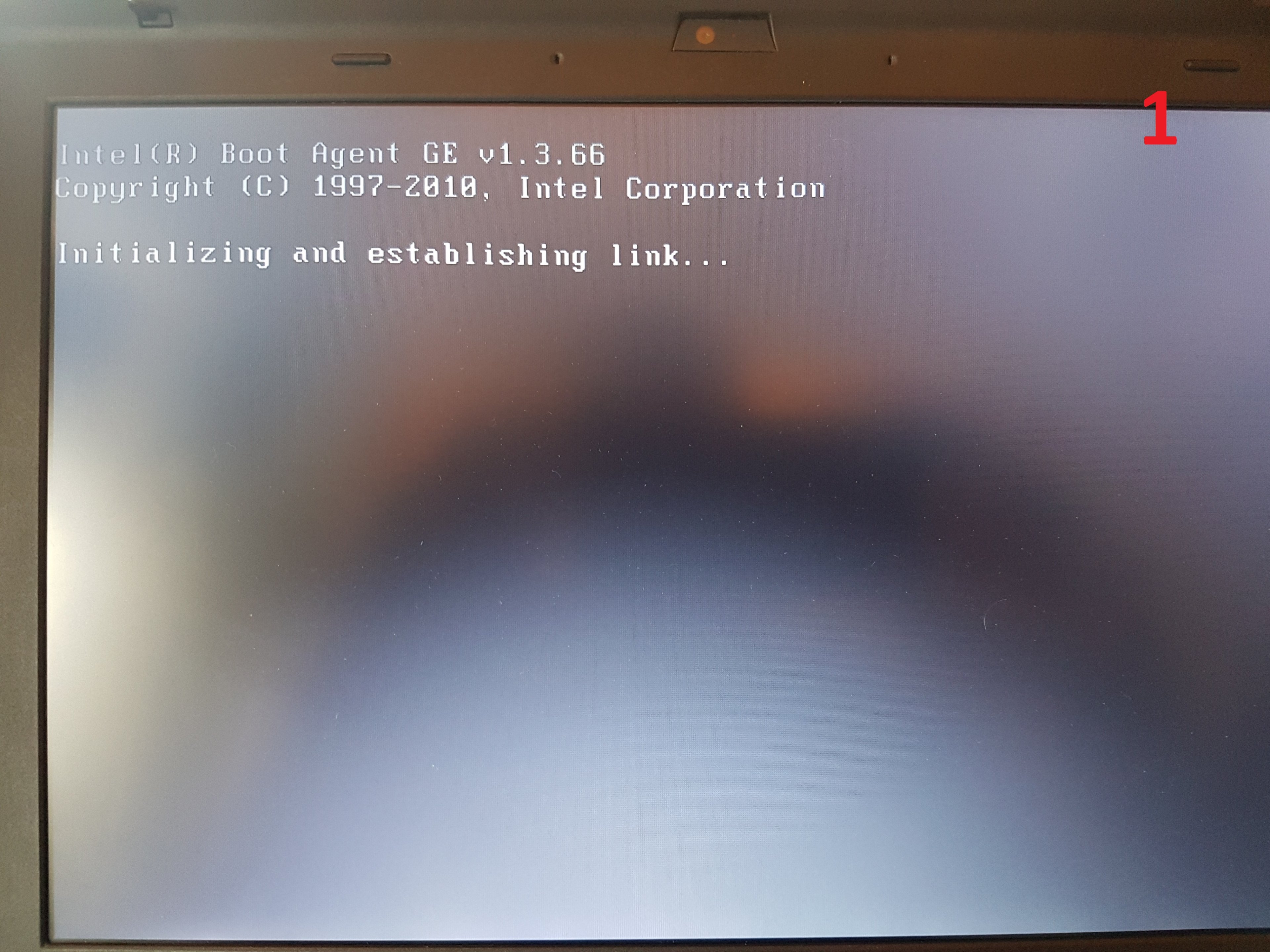

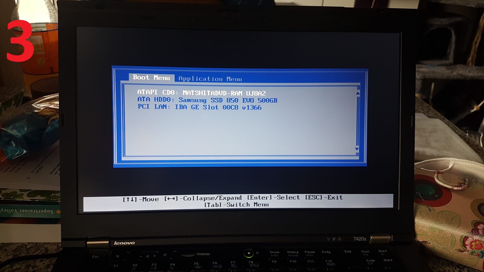

Beim hochfahren kommt manchmal dieses Bootmenü von alleine. Ich hatte den Laptop mal zerlegt gehabt. Kann es sein das da ein Kabel nicht richtig steckt auf dem Board? Kann mir bei dem Problem jemand helfen?
Beim drücken vom ersten ATAPI CD0 kommt das bild immer wieder.
Beim drücken vom zweiten ATAPI HDD0 das gleiche
Und beim drücken vom dritten PCI LAN kommt wieder Bild1 danach bild 2 und dann die 3
Auf dem zweiten Bild steht -> PXE-E61: Media test failure, check cable
PXE-M0F: Exiting Intel Boot Agent

Wackelkontakt vom Kabel zur SSD oder die SSD selber mit einem Teildefekt.
Dann versucht das BIOS gemäss Boot Reihenfolge zu verfahren und dies ist wohl - nach der SSD, die aber eben nicht immer erkannt wird - der LAN Adapter (kann man normalerweise auch ausschalten).
Du kannst auch noch das CD Laufwerk in der Reihenfolge nach der SSD stellen, dann bootet das Gerät potentiell schneller wenn es nicht immer als erstes guckt ob eine passende bootbare CD / DVD eingelegt ist (dies nur nebenbei, mit deinem Problem hat es nix zu tun).
Schalte doch PXE-Boot oder LAN OpRom im BIOS ab, wird vermutlich nicht benötigt.
Wenn das System auf der Samsung SSD installiert ist, die im Bootmenü auf #2 angezeigt wird, kannst du dann hier von dieser SSD booten? Dann muss sie ja schon mal erkannt worden sein, und Kabel usw. dürfte ok sein. Kontrollieren würde ich das trotzdem, und die SSD auf #1 setzen.

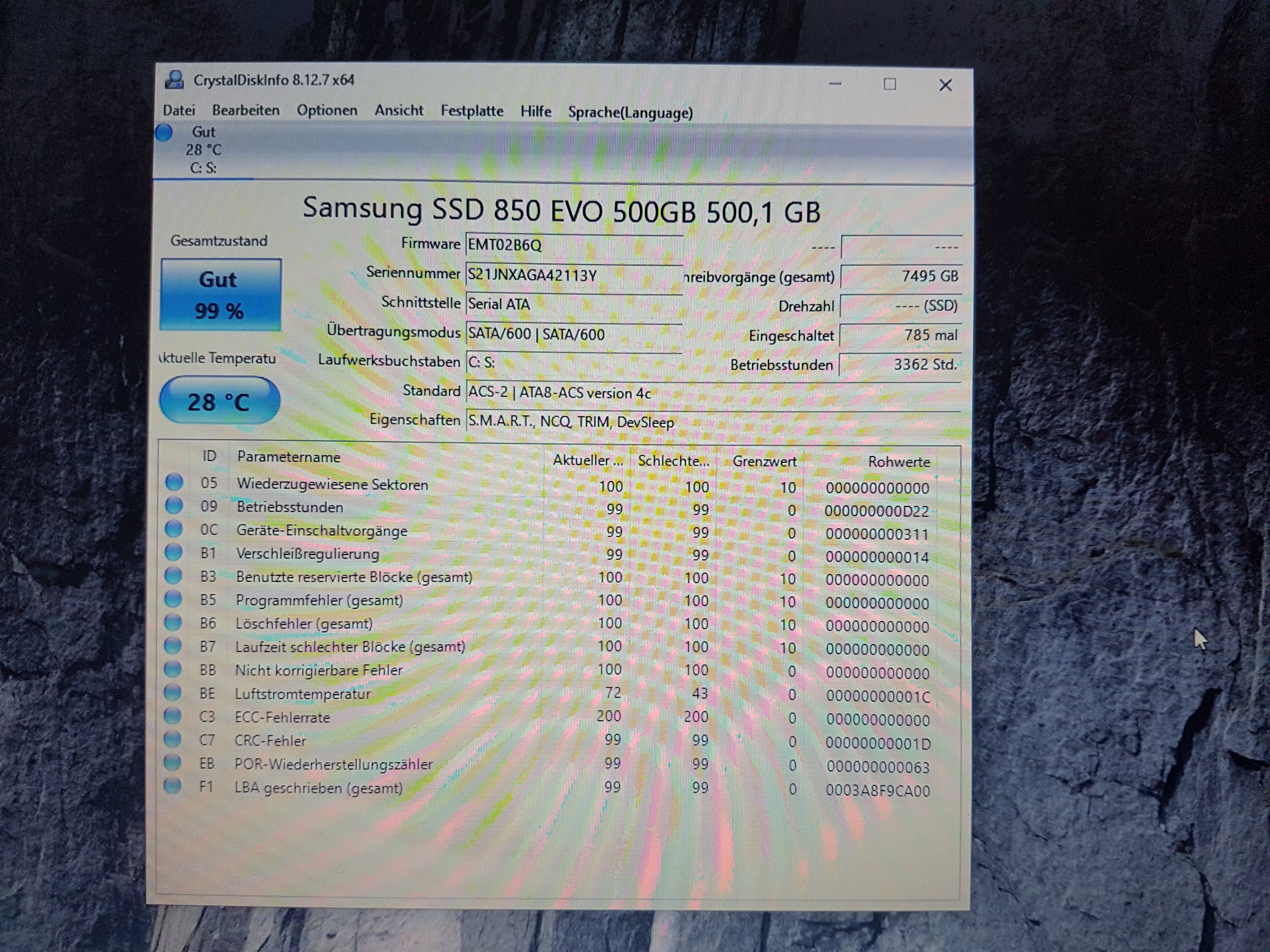

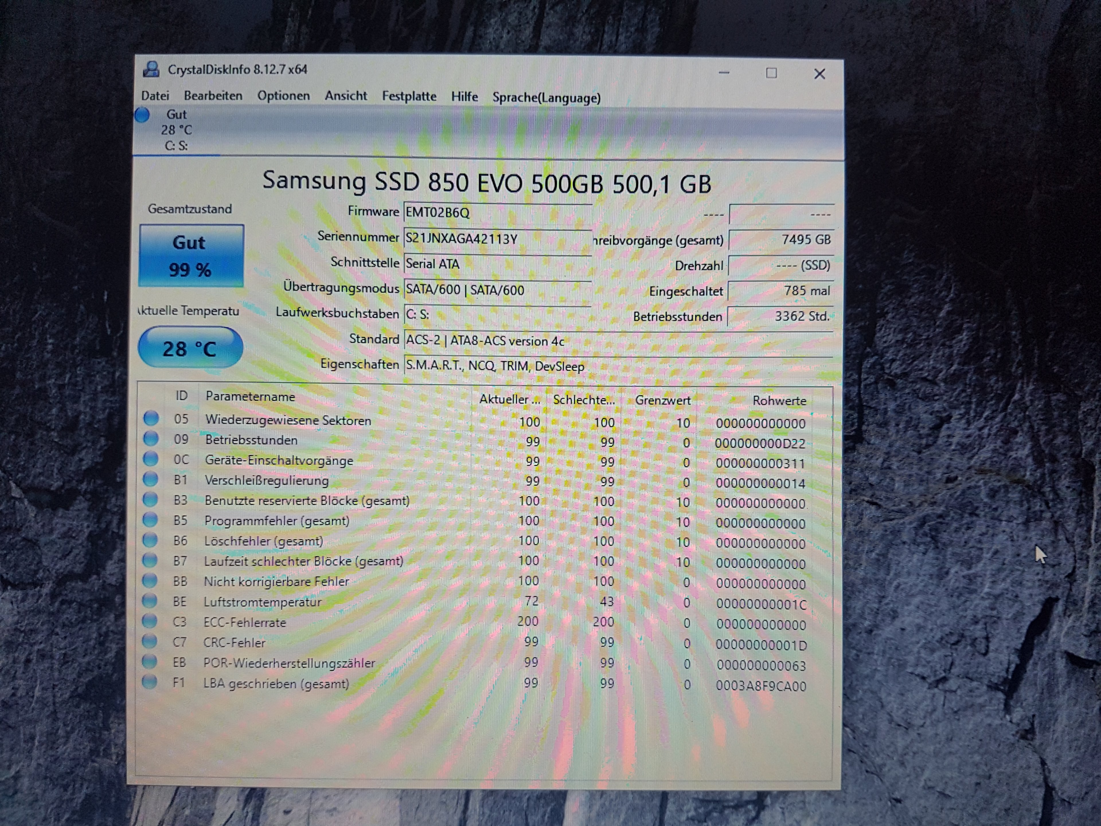

Danke erstmal für eure Hilfe. Die SSD schein Ok zu sein sagt mir zumindest CrystalDiskInfo. Die Anschlüsse werde ich noch prüfen, gegebenfalls zerlege ich den Laptop nochmal.

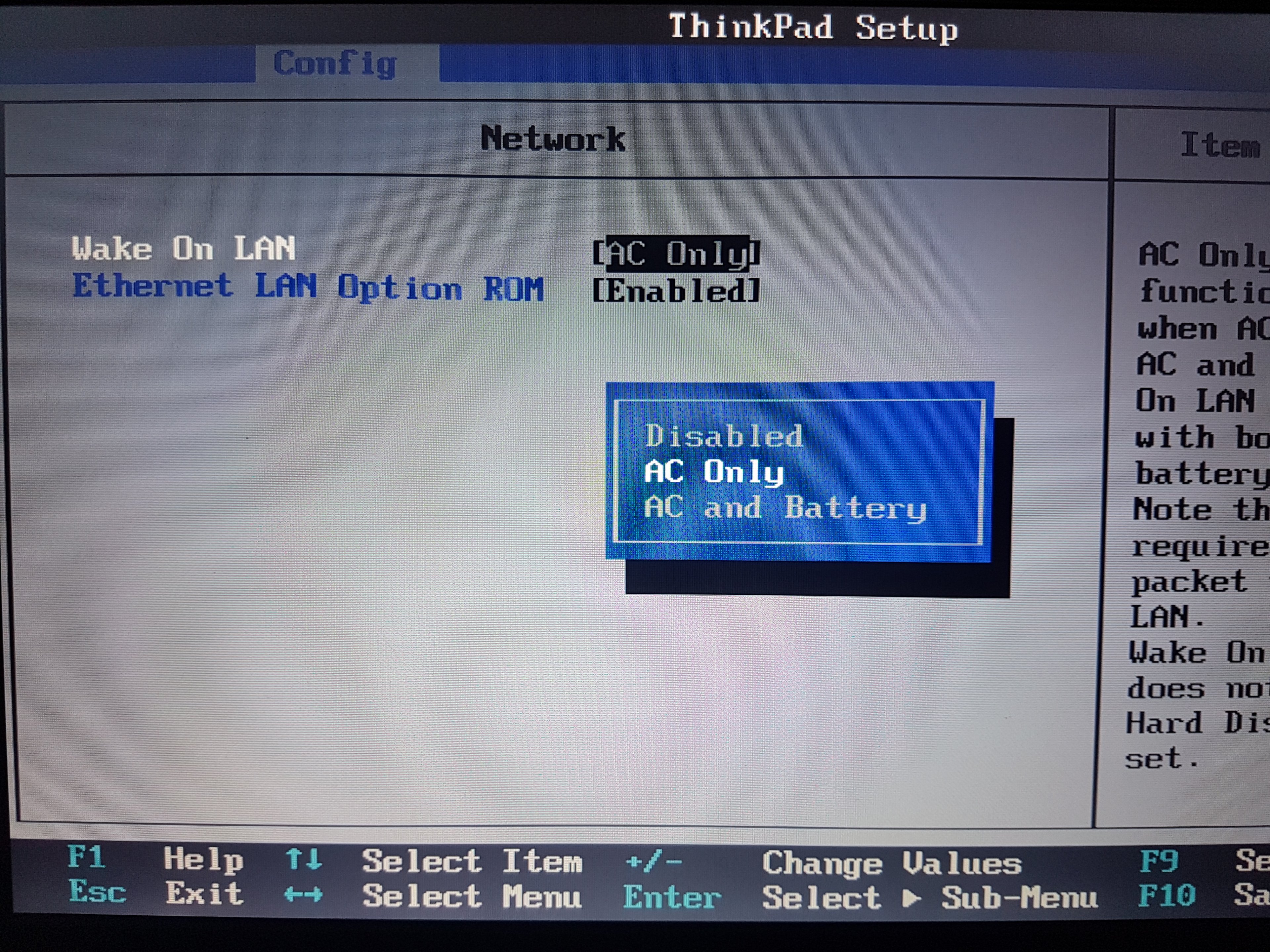

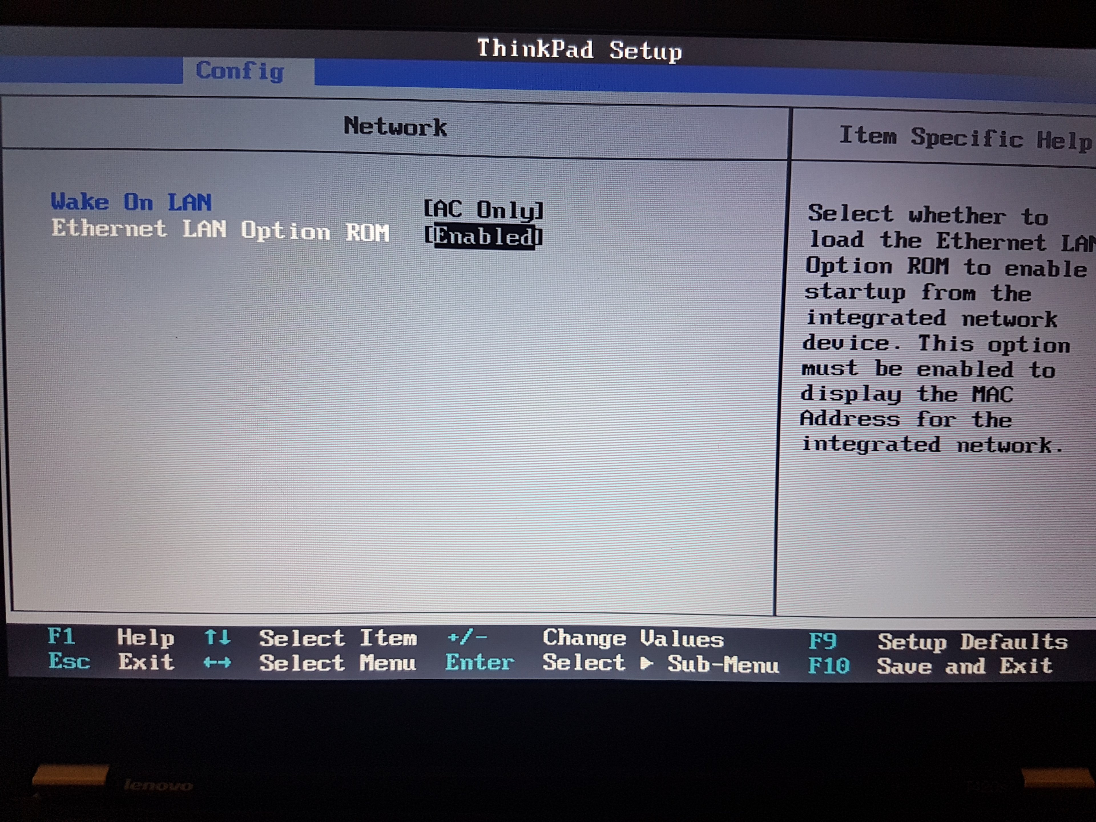

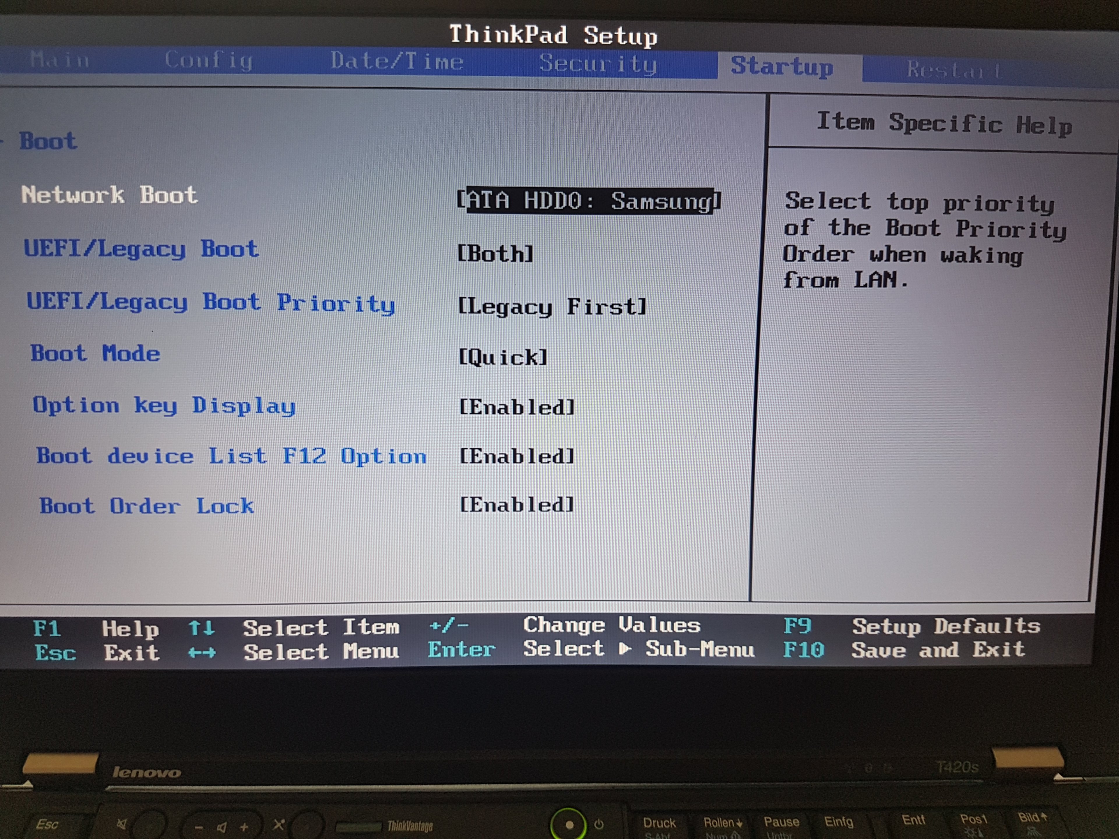

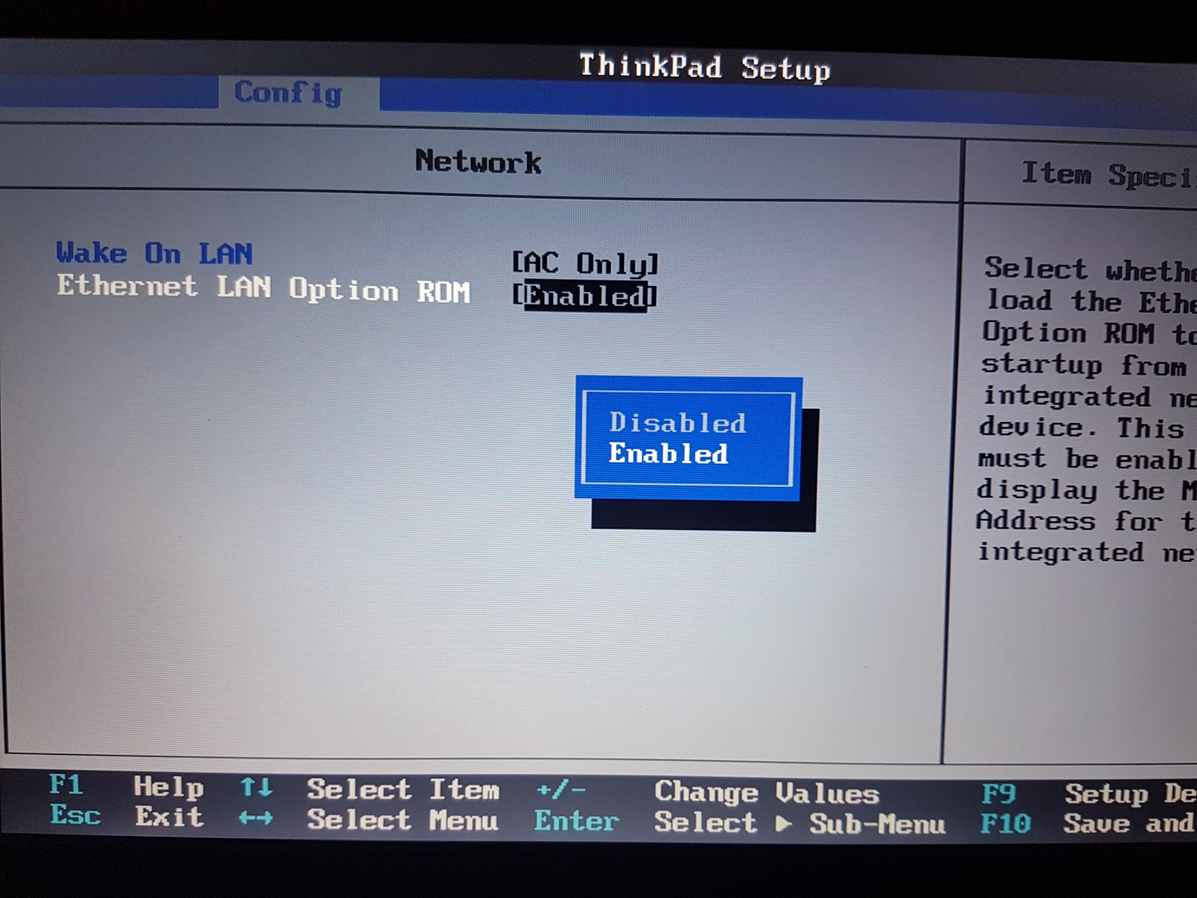

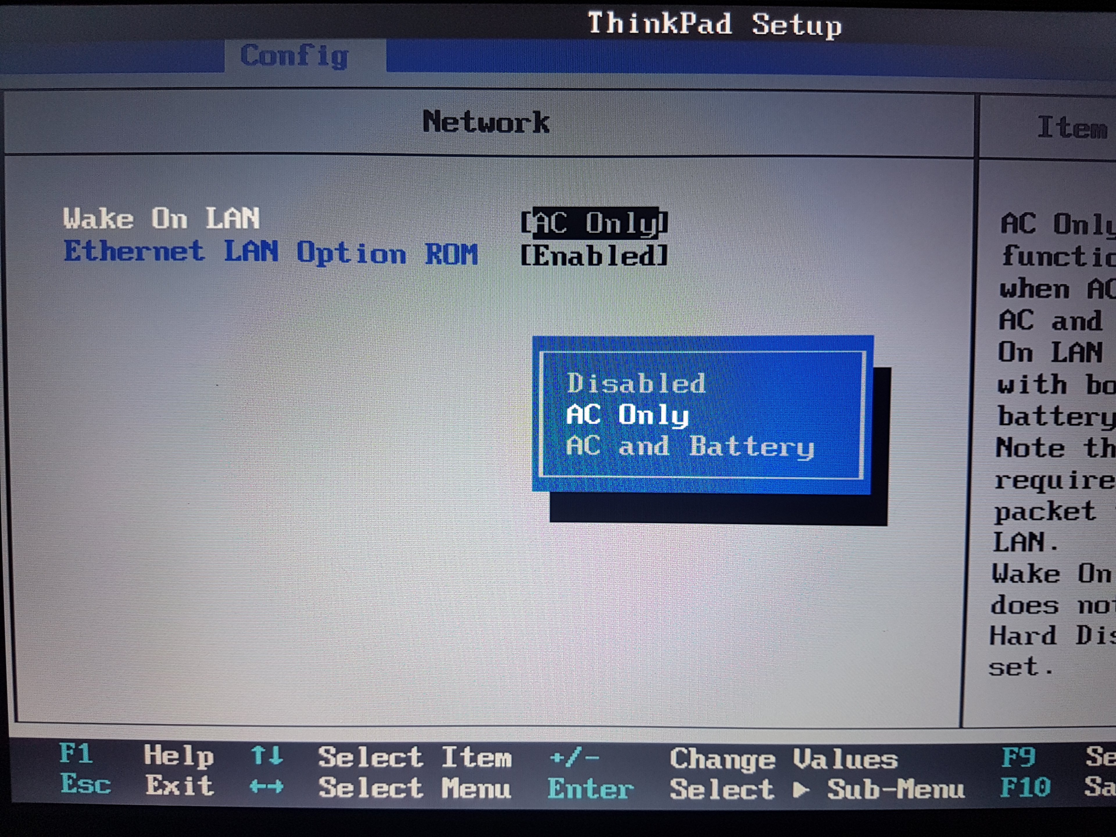

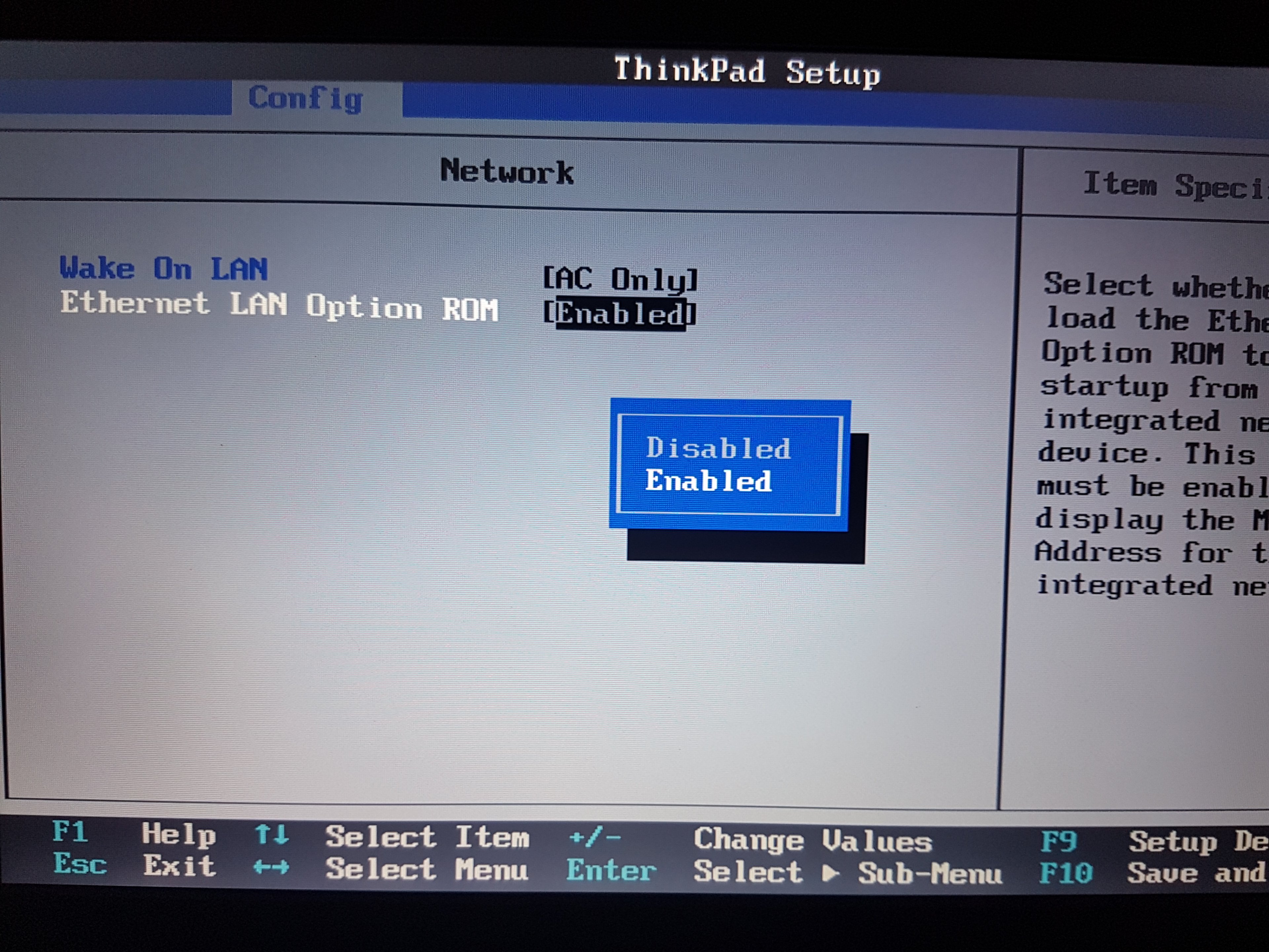

Habe noch paar Sachen im Bios gefunden. Ihr habt bestimmt das gemeint zwecks ausschalten -> Network -> Wake On LAN(Option als Disabled, AC Only oder AC and Batterie) und Ethernet LAN Option ROM(Option als Disabled oder Enabled)

alexs81 schrieb:
LAN Adapter (kann man normalerweise auch ausschalten) Wo und wie kann ich das machen?
Schalte doch PXE-Boot oder LAN OpRom im BIOS ab, wird vermutlich nicht benötigt. Wie kann ich das machen?

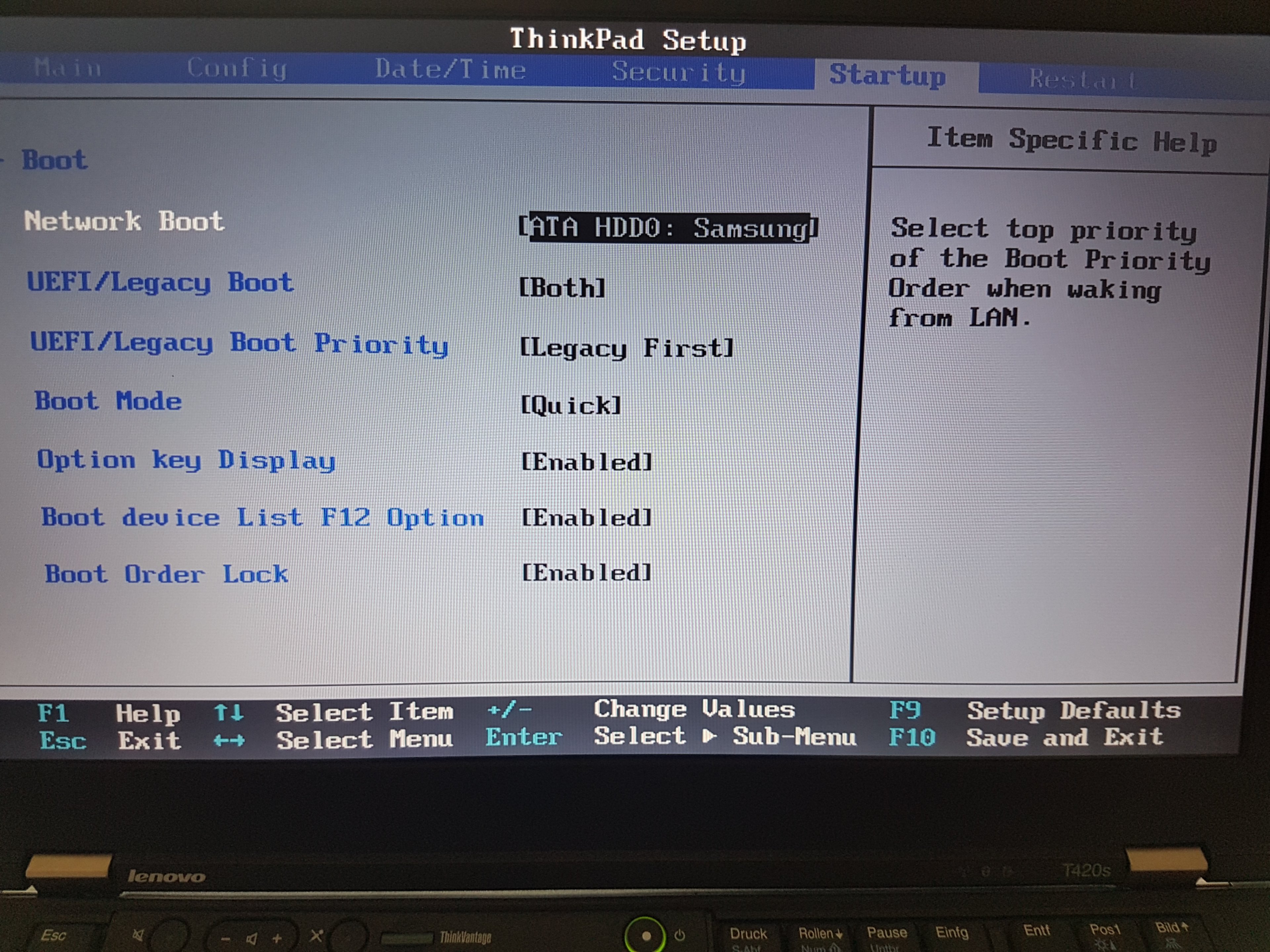

Im BIOS oder UEFI, bei den entsprechenden Optionen für BOOT und DEVICES ... mal selbst suchen oder Handbuch ...
z. B. BOOT - NETWORK - DISABLED (statt ATA-HDD0 - klingt unsinnig)
außerdem vielleicht BOOT MODE = QUICK abstellen, evtl. braucht die SSD länger um erkannt zu werden
Genau, das kann weg, wenn die Schnittstelle nicht zum booten initialisiert werden muss. -> disabled
WAKE ON LAN wirst du wahrscheinlich genauso wenig brauchen -> disabled

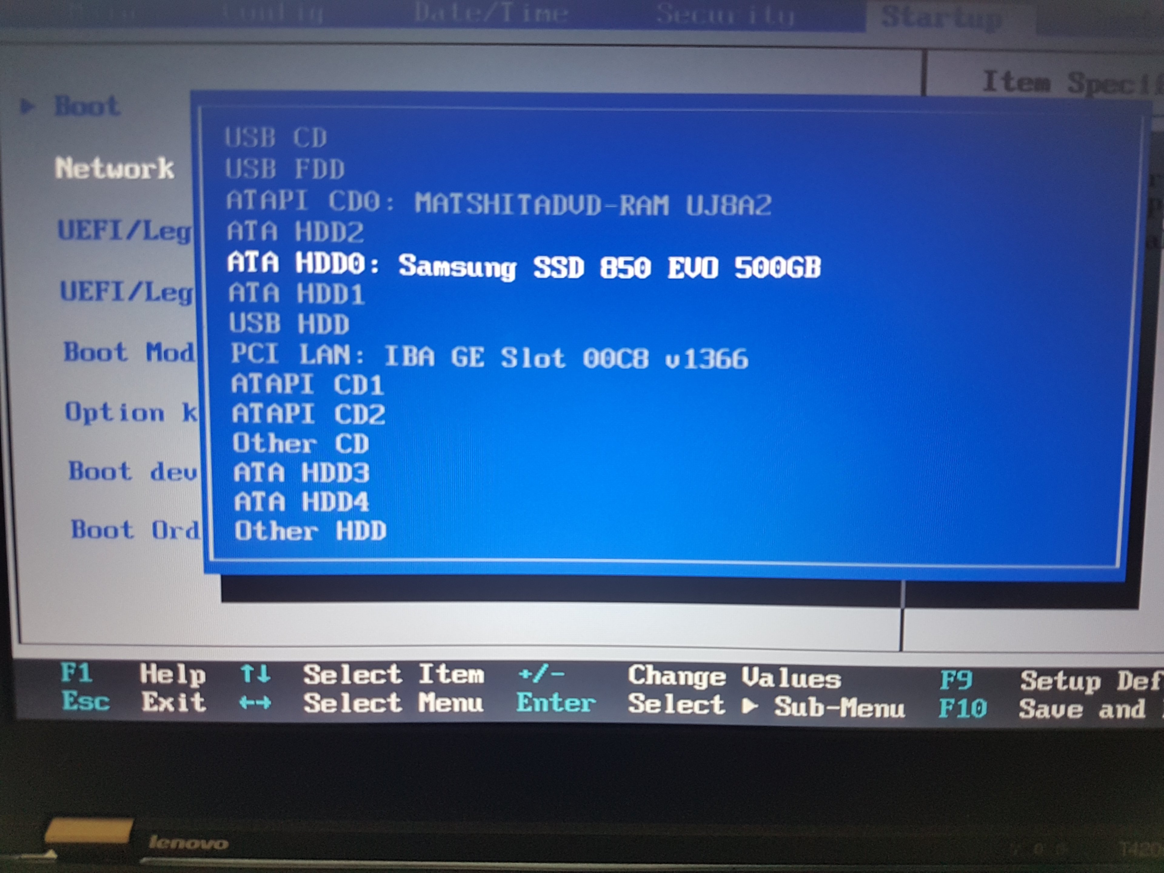

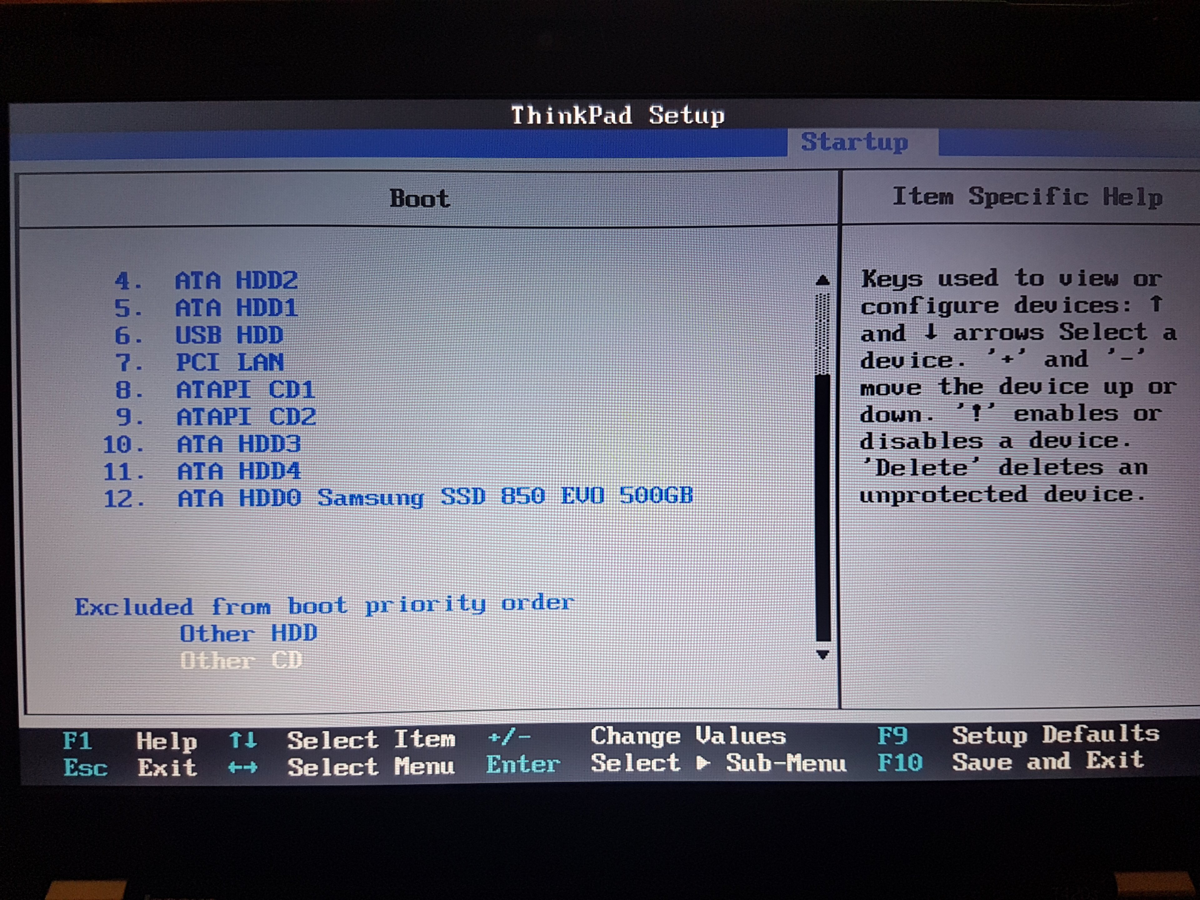

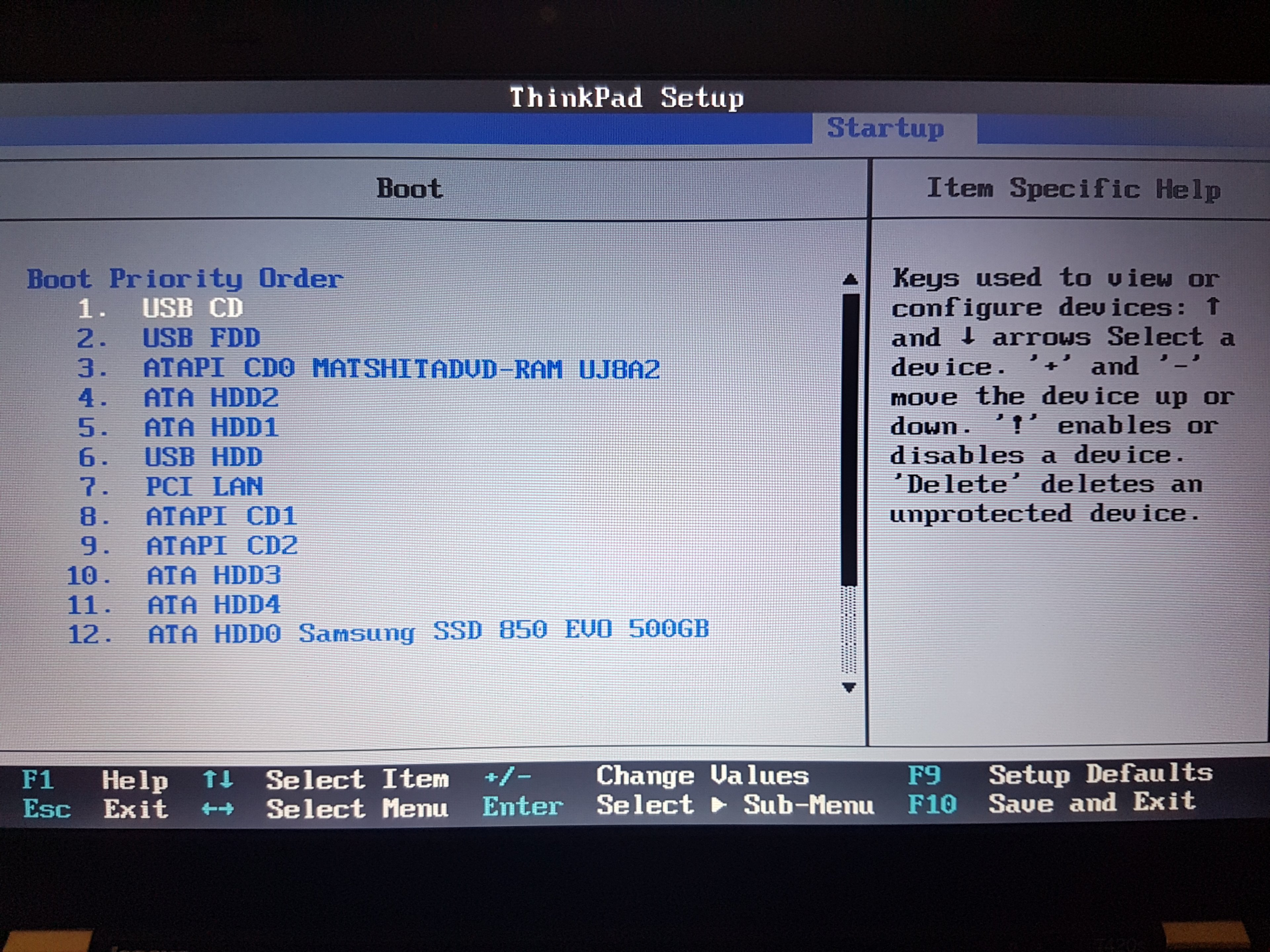

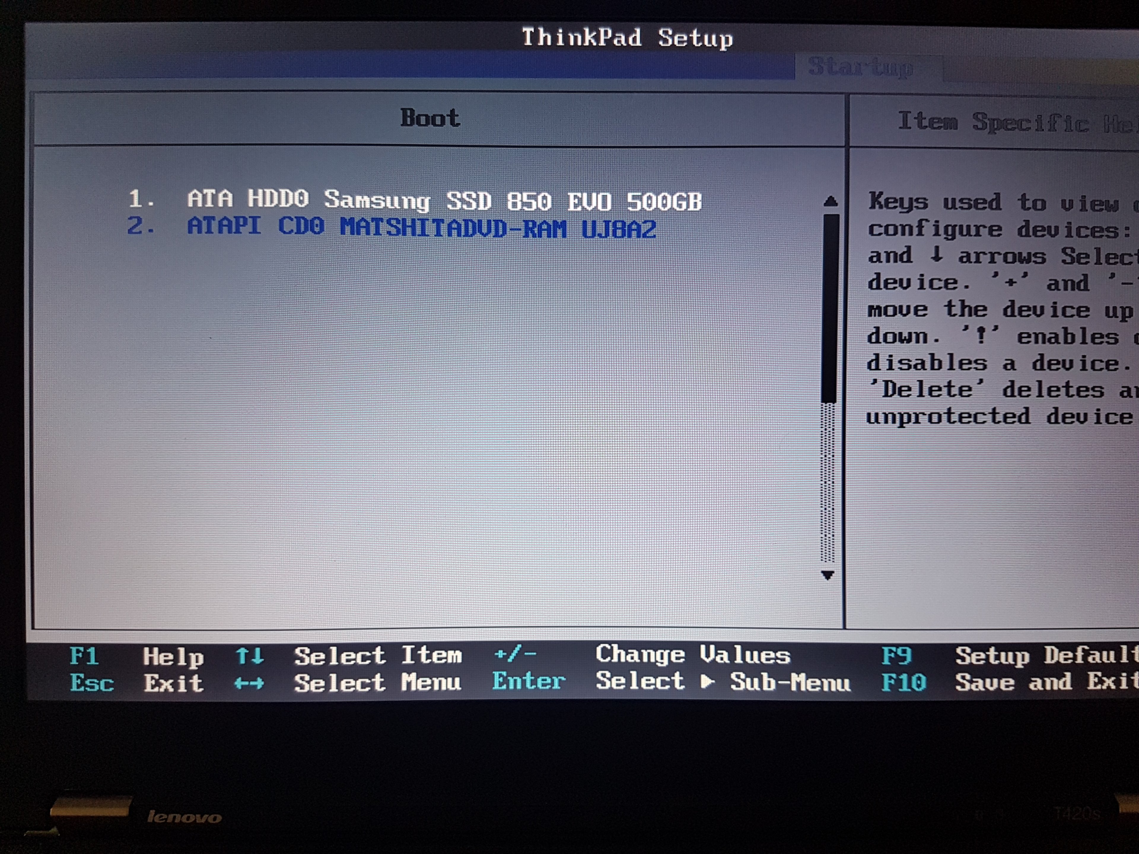

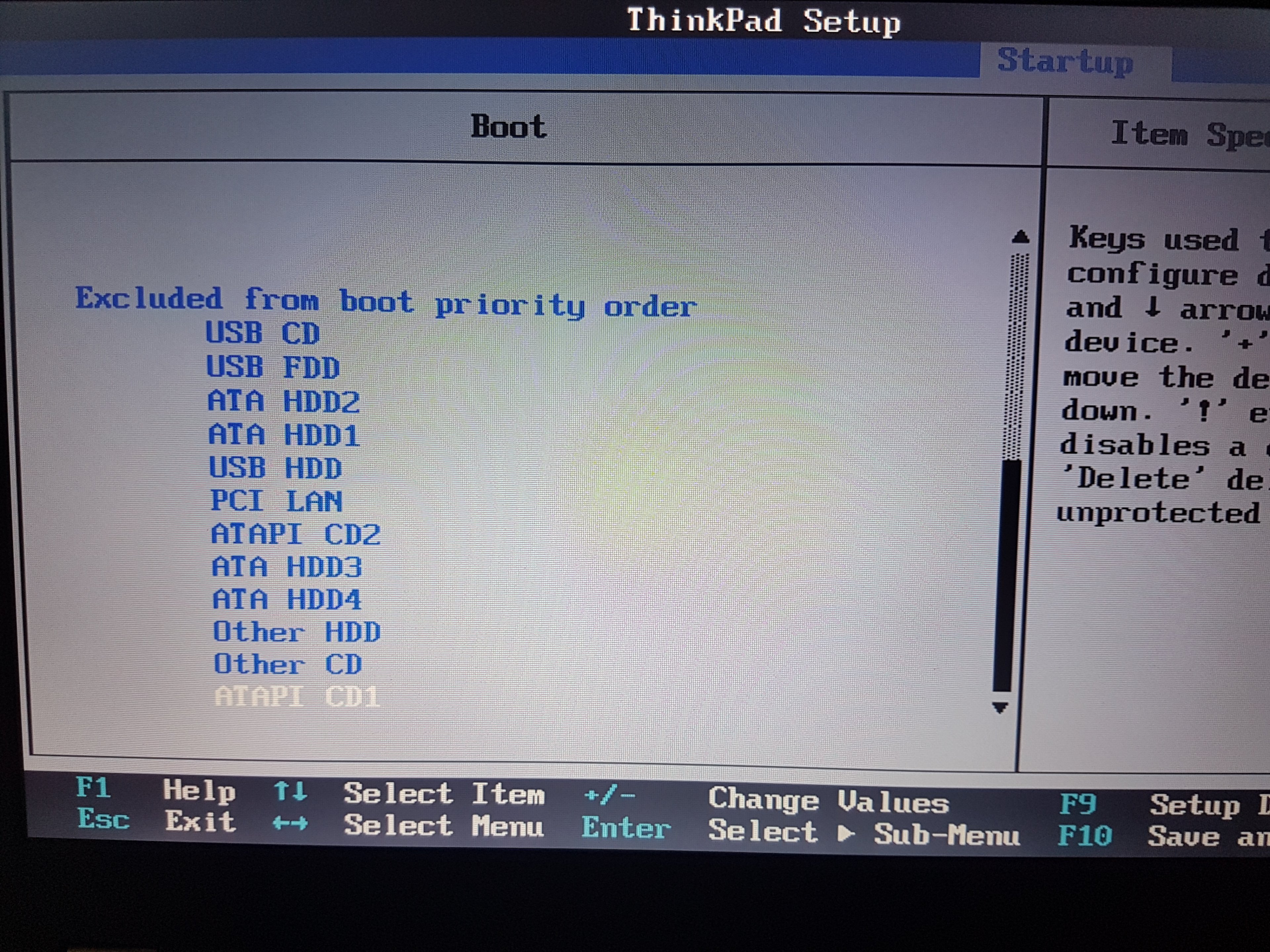

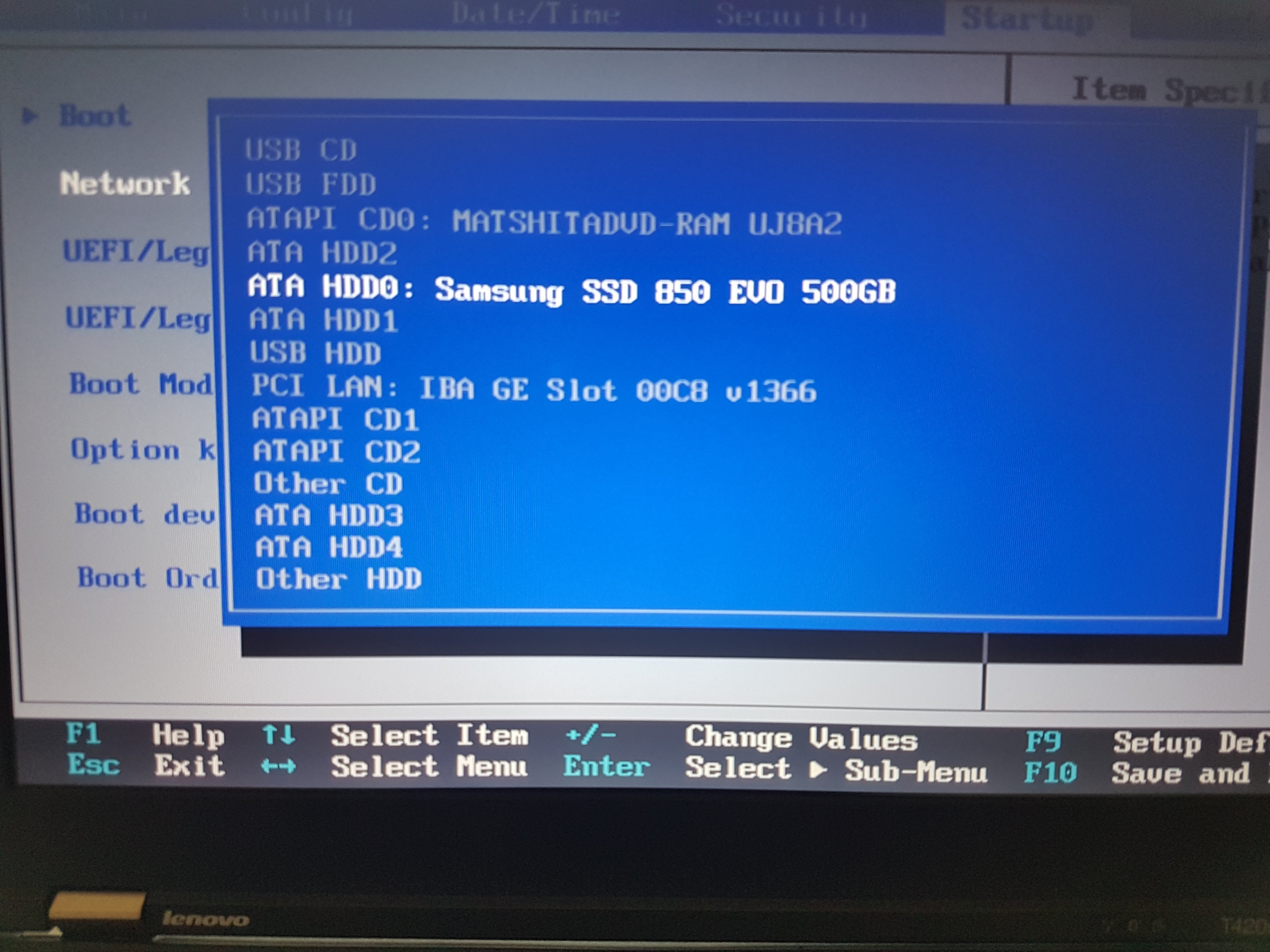

Ich habe es gefunden wo man die Bootreihenfolge einstellen kann. Man kann die oberen Sachen unten bei Excluded from boot priority order rein tun.
Ich habe es jetzt so gemacht wie auf den Bildern. Nur die Festplatte als erstes, und das DVD Laufwerk auf Position 2 gesetzt. Alles andere rausgenommen und unten gelassen.

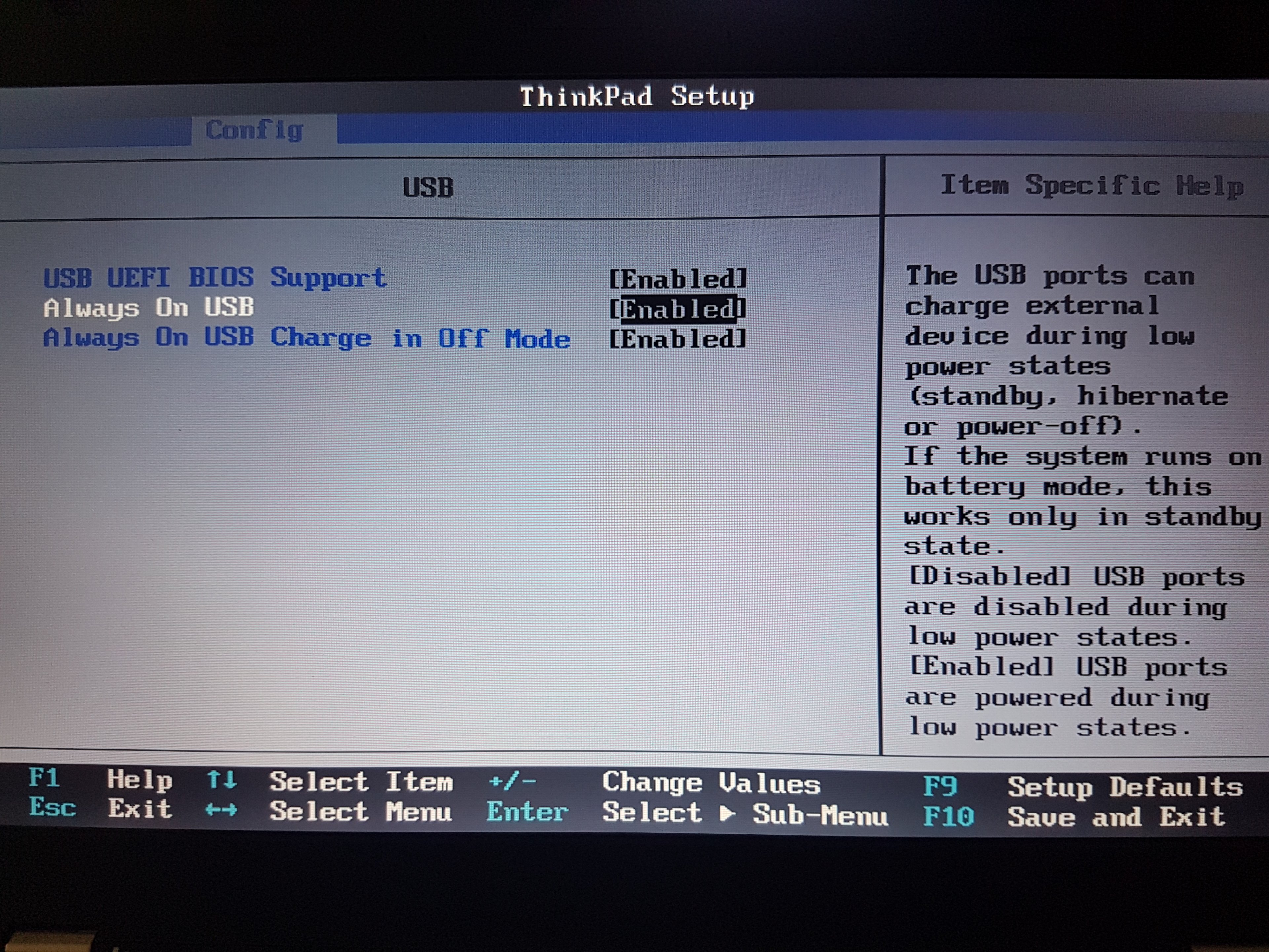

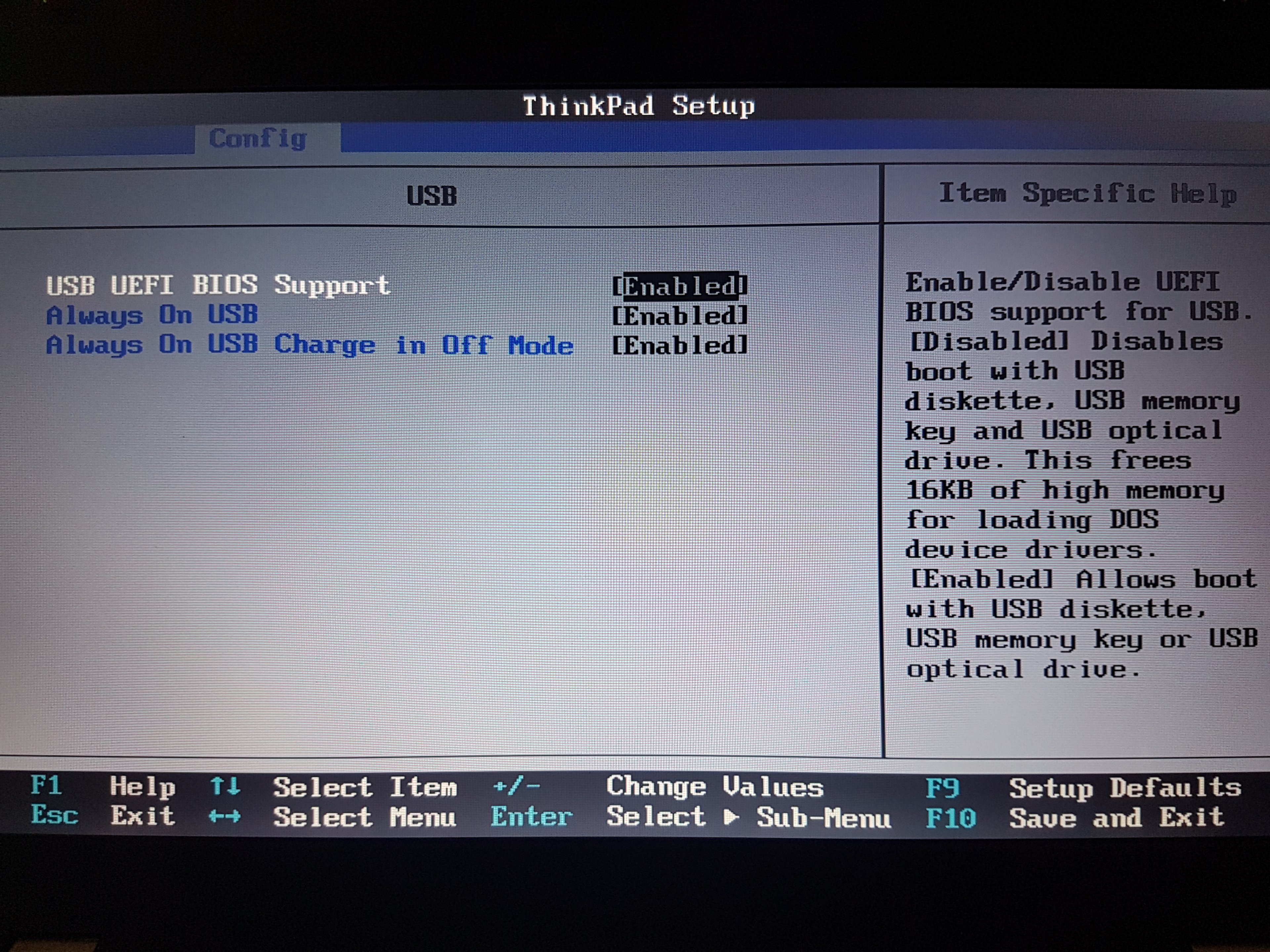

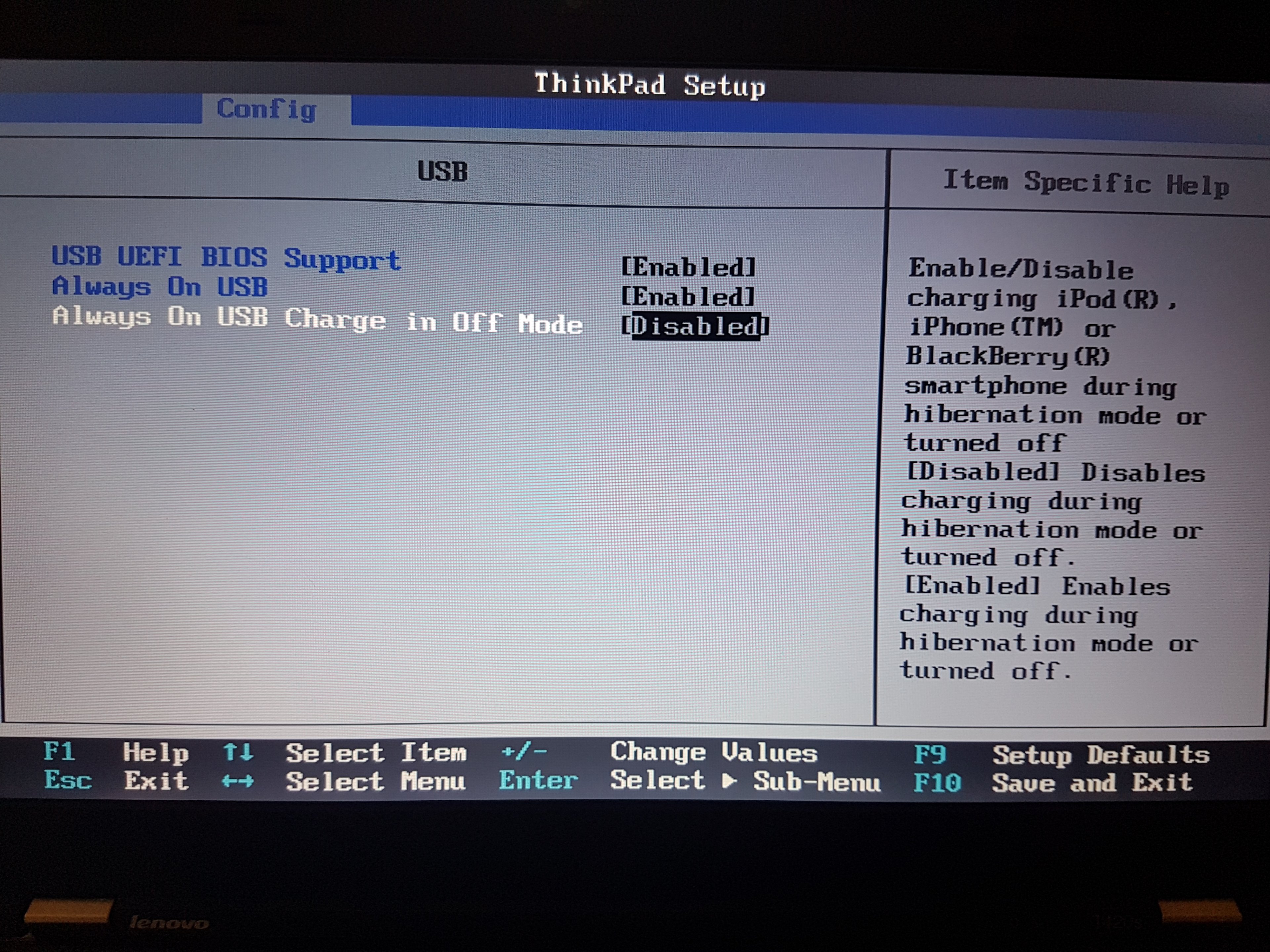

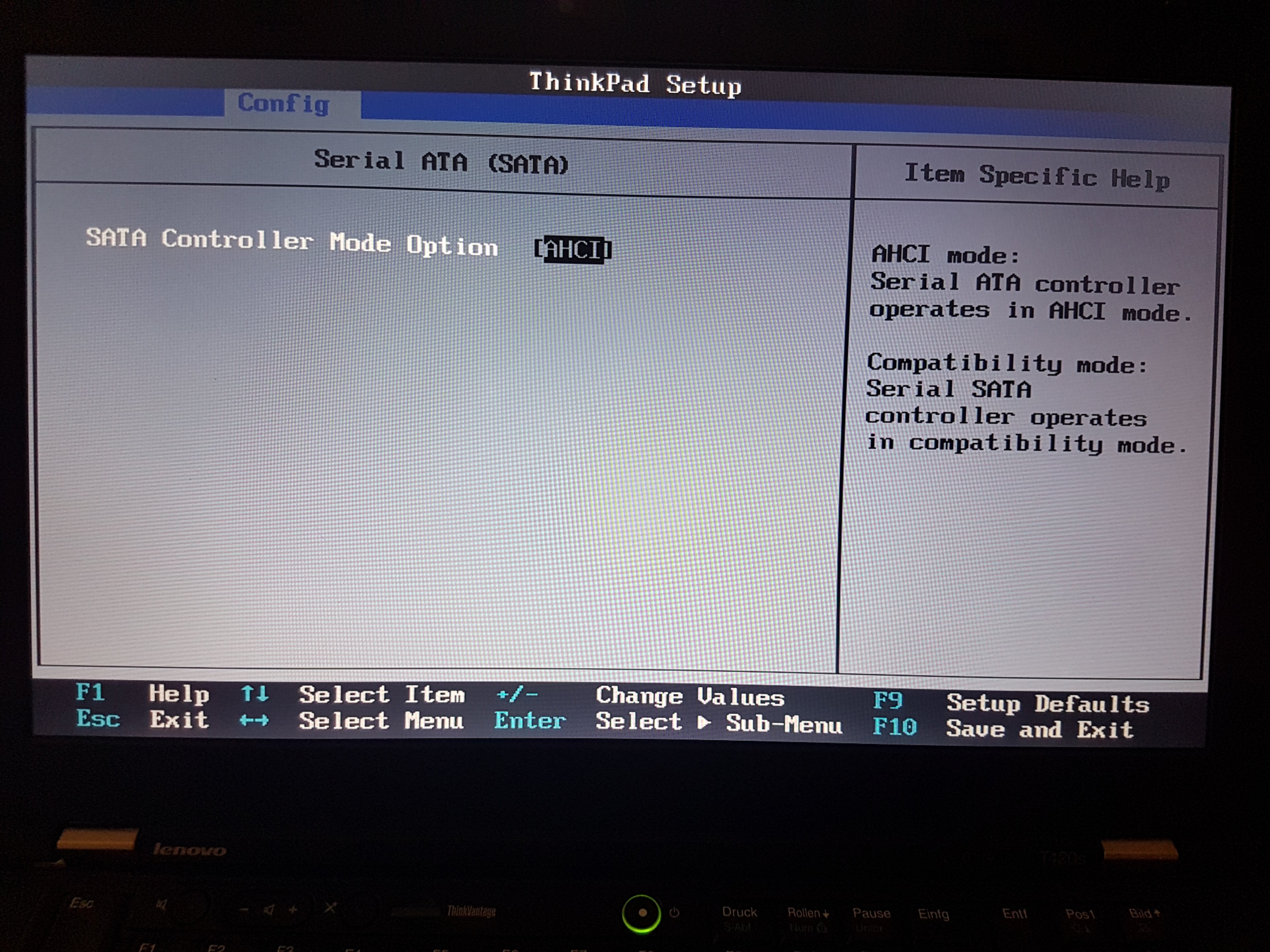

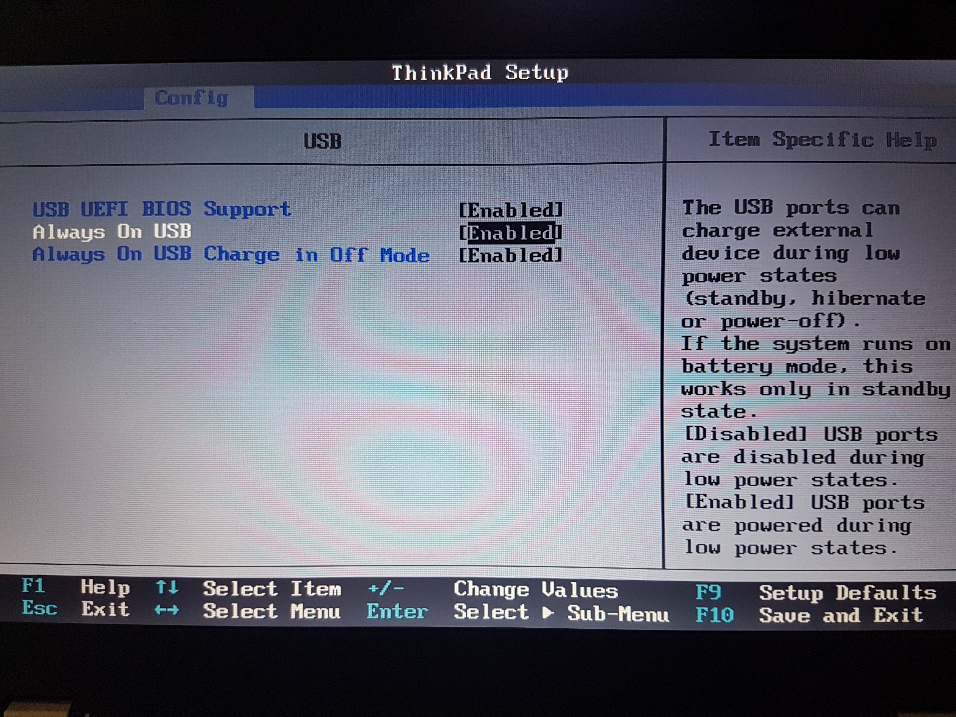

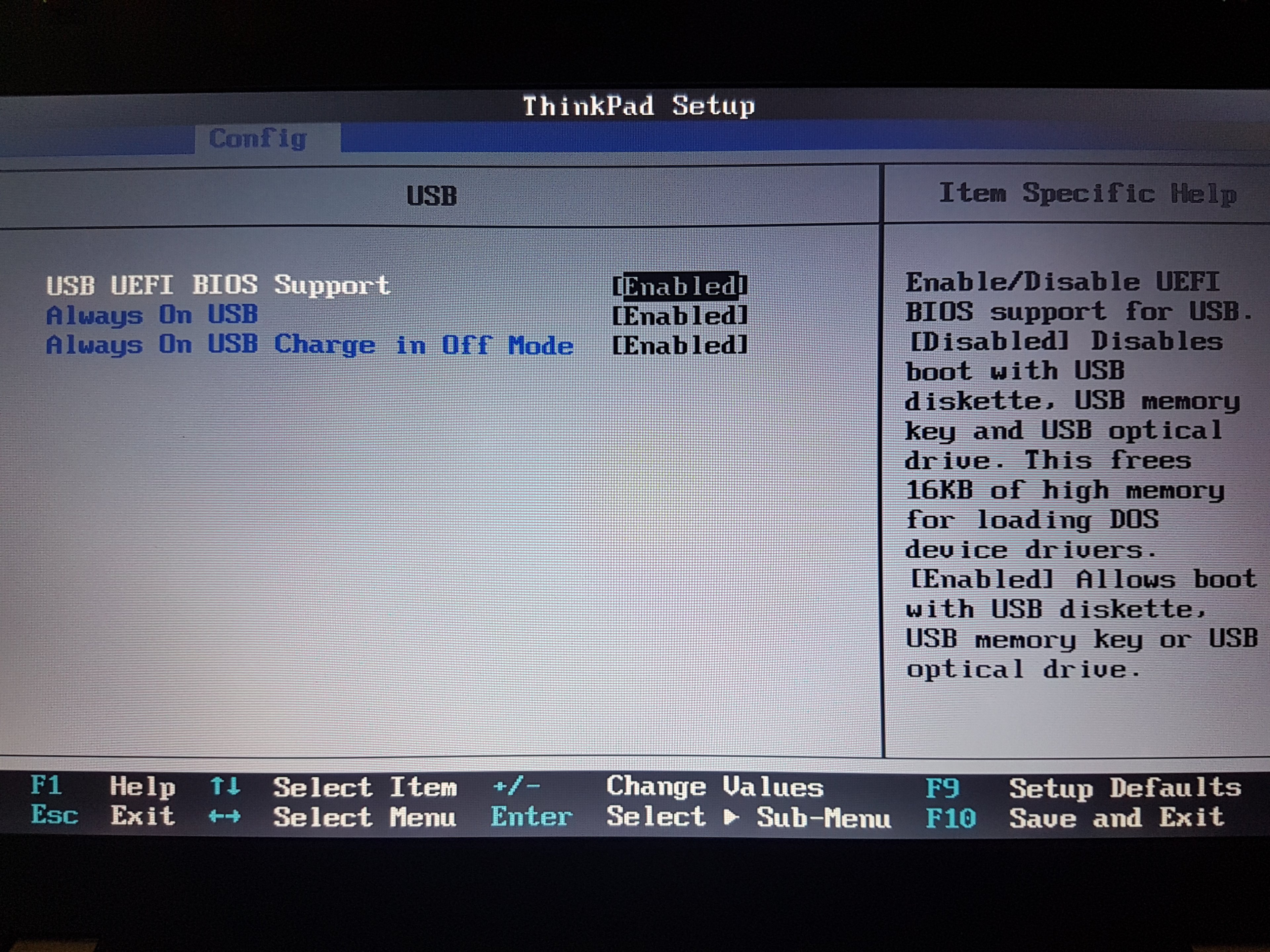

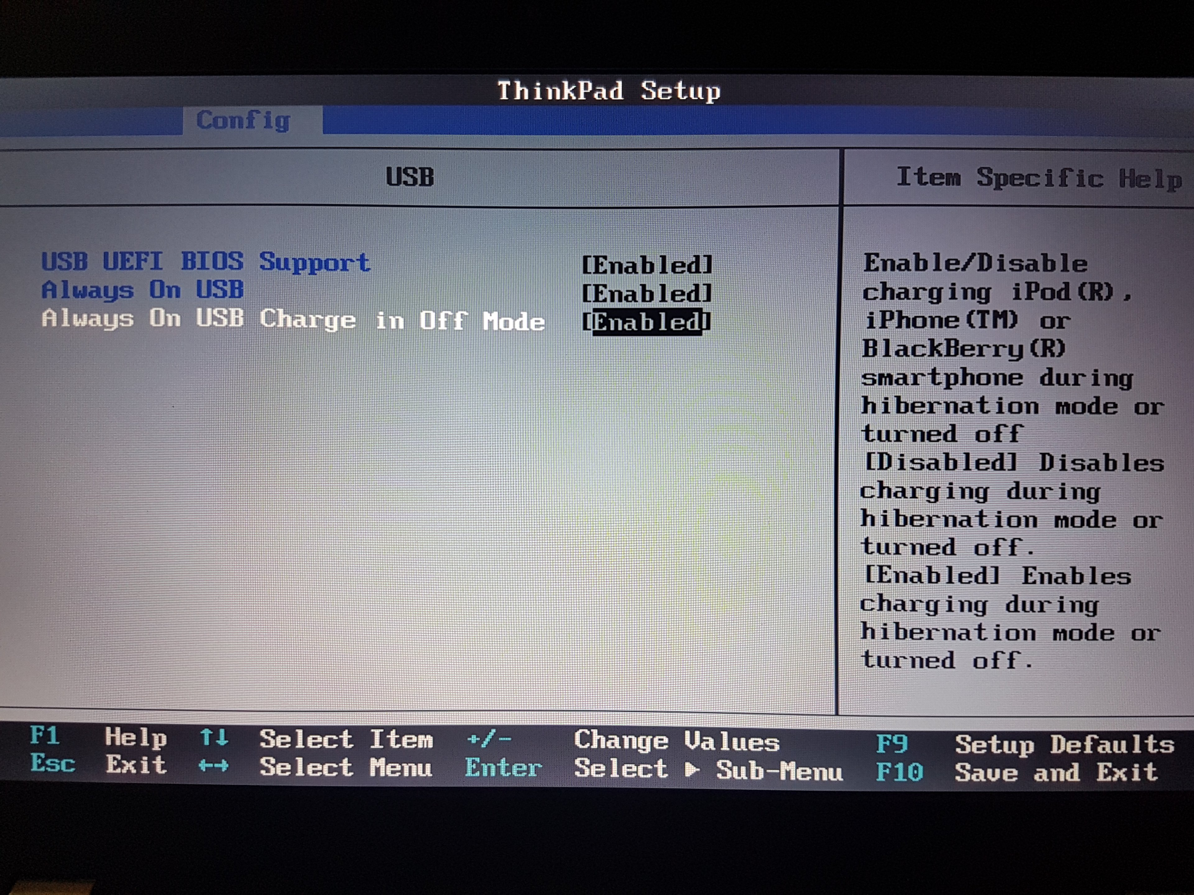

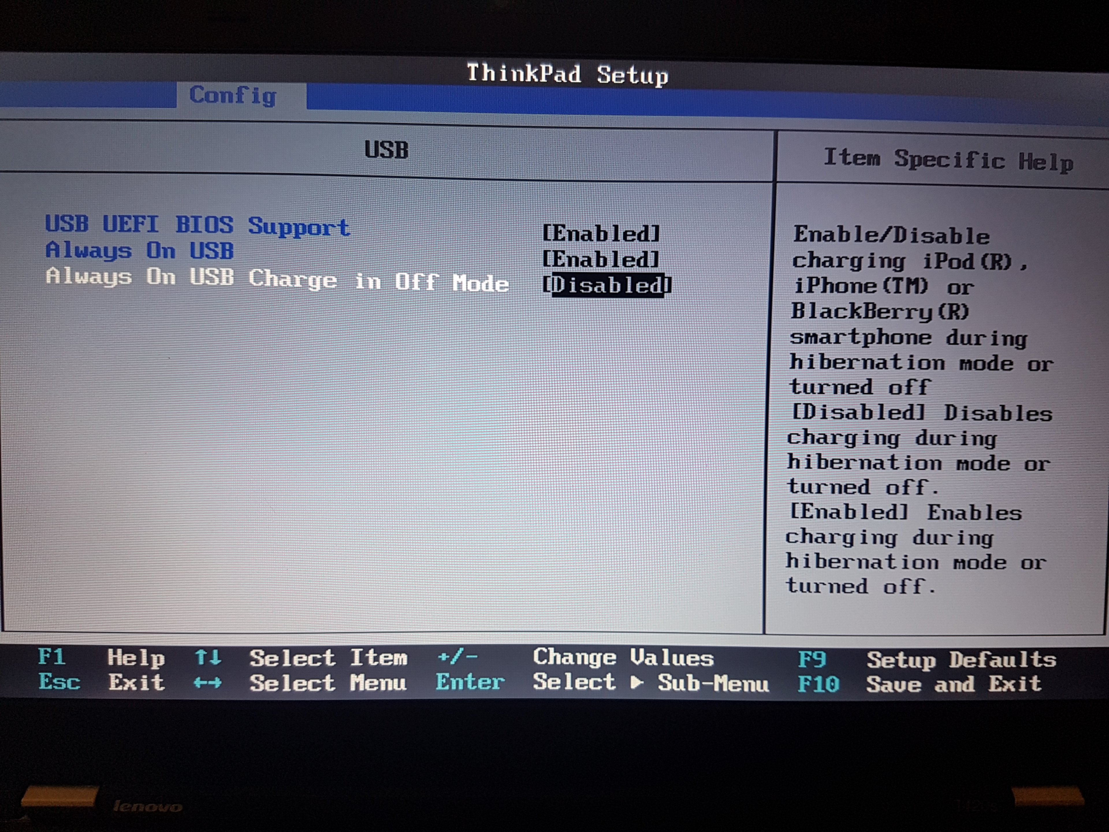

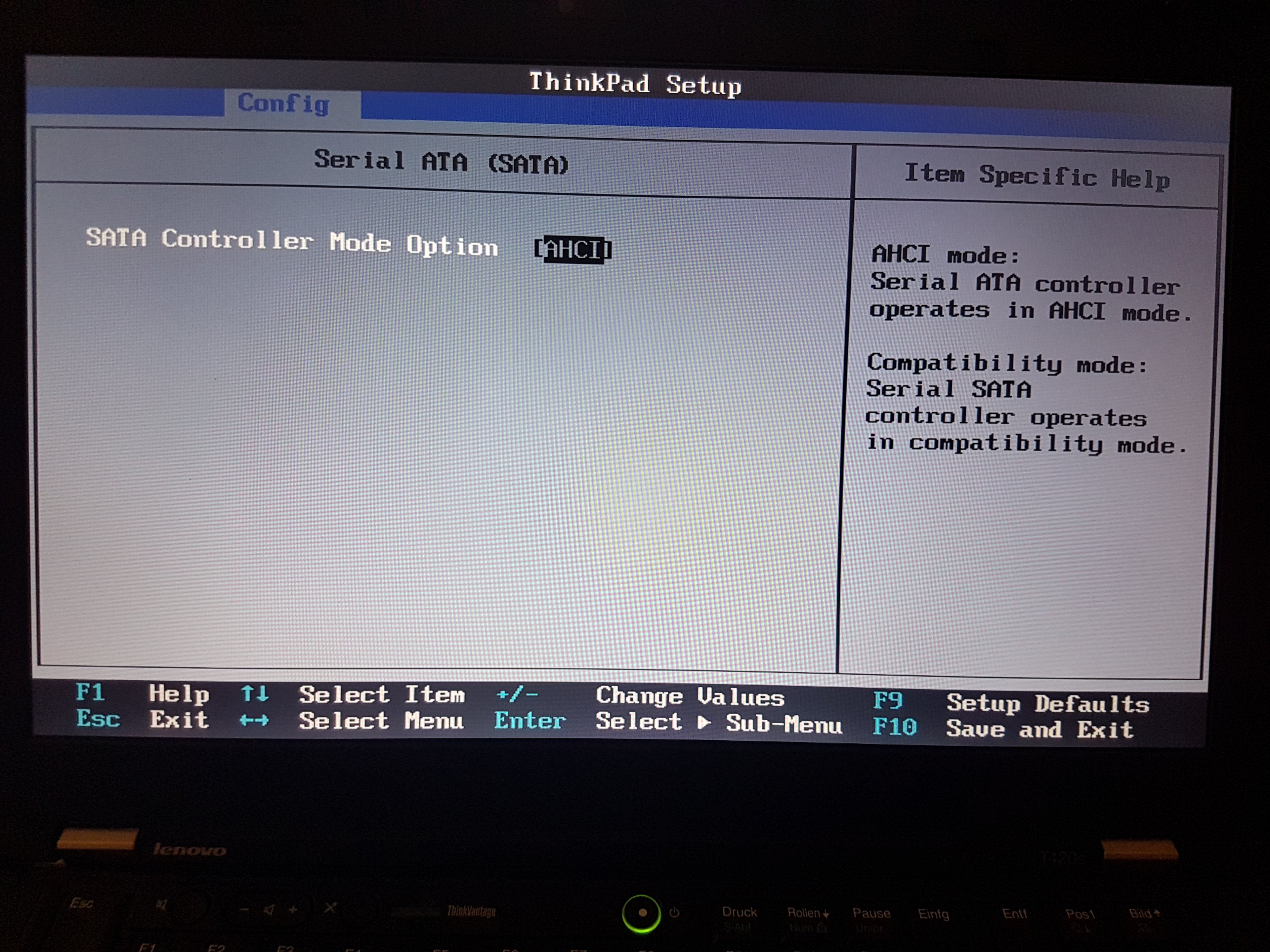

Habt ihr eine Empfehlung für mich ob ich das bei USB so lassen kann oder was ändern sollte(Siehe 3 Bilder)?
