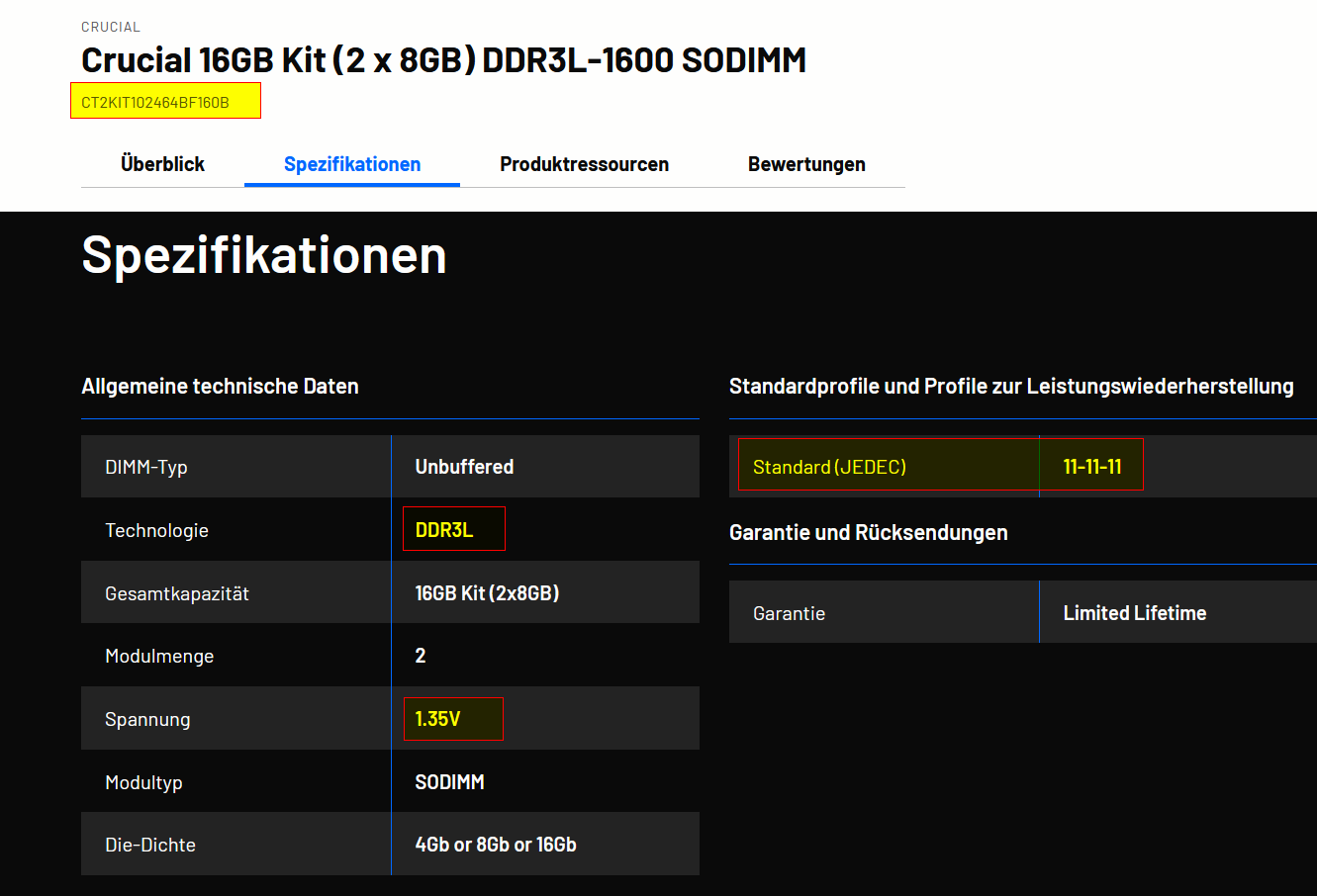

Die "Rasalas" und "Kusuny" sind mir suspekt. Das sind irgendwelche No-Name Brands anscheinend. Aber auch die sollten BEIDE passen, falls die Specs bei Amazon stimmen.
Aber zumindest die Crucial, die du verlinkt hast, sind definitiv explizit auch DDR3L auf der Herstellerseite. Und die sind genau, was du suchst: DDR3L mit mind. 1600Mhz und passendem JEDEC-Profil (Die gängigen Stufen 1600-CL11 1333-CL9, 1066-CL8, usw. haben typischerweise aber auch alle schnelleren RAMs im SPD, eben aus Kompatibilitätsgründen für OEM-Mainboards)

Ganz ehrlich ich hab echt noch nie drauf geachtet bestellt zack rein und läuft. Ich werde in dem Fall die von mir oben verlinkten Crucial bestellen. Die die ich da habe und in Verwendung haben alle 1,5 Volt und die laufen nicht zumindest nicht im T450. Bei den X220 kein Problem.
