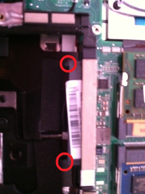

habe ein Lenovo ThinkPad Edge A13.
Ich habe eine SSD von Corsair verbaut. Leider passt die nicht richtig rein, ich kann sie nicht fest verankern, die zwei Haken am SSD Anschluss sind ein wenig zu lang.
Welche SSD passt rein und kann verünftig befestigt werden?

ich habe meine SSD ohne schrauben im käfig angebracht. dummerweise sind die SSDs von sandforce OCZ und corsair nicht 2,5" normgemäss sondern irgendein anderes mass... es geht mir um ca. 0.5-1.5mm abweichung.

die verwenden einen HD käfig und die ssd von corsair und ocz sandforce zum beispiel passen nicht rein, zu mindest nicht so wie herkömmliche 2.5" HDs

es liegt an den zwei Haken, die sind für die SSD zu lang:

welche hacken? stoss die ssd mal richtig rein. das rot markierten ist normgemäss und nicht das problem.

Ich denke auch eher, dass die Haken nicht das Problem sind. und wenn, dann kann man diese auch "sanft entfernen".

der anschluss ist norm konform! der TE muss die SSD nun einmal reinpressen.

Diese im Bild sichtbaren Nasen dienen ja eigentlich dazu ein Lösen der Steckverbindung zu vermeiden...
die Platte passt nicht. Ich kann machen was ich will, sie sitzt nur zu ~75% auf dem Anschluss.
