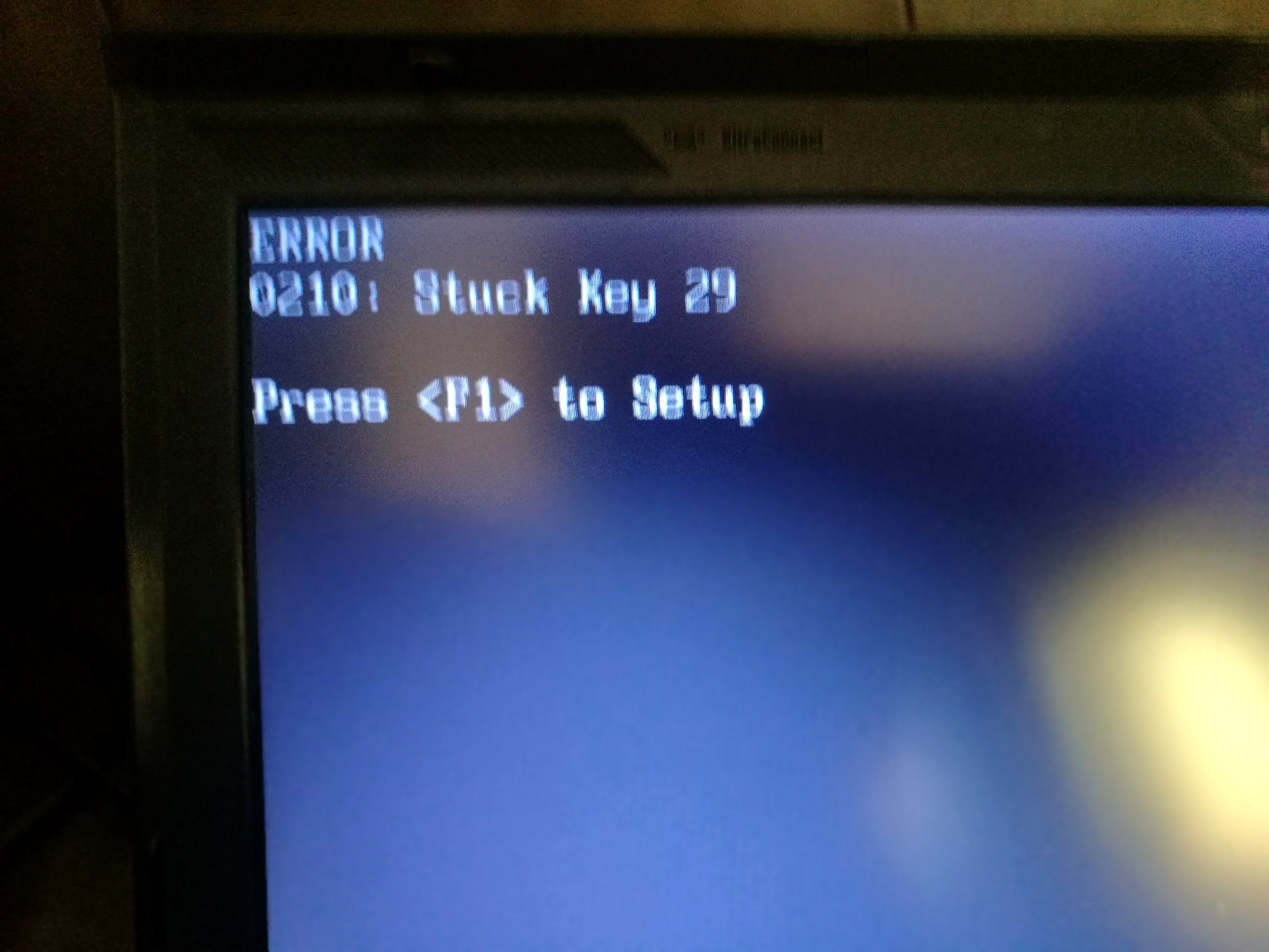

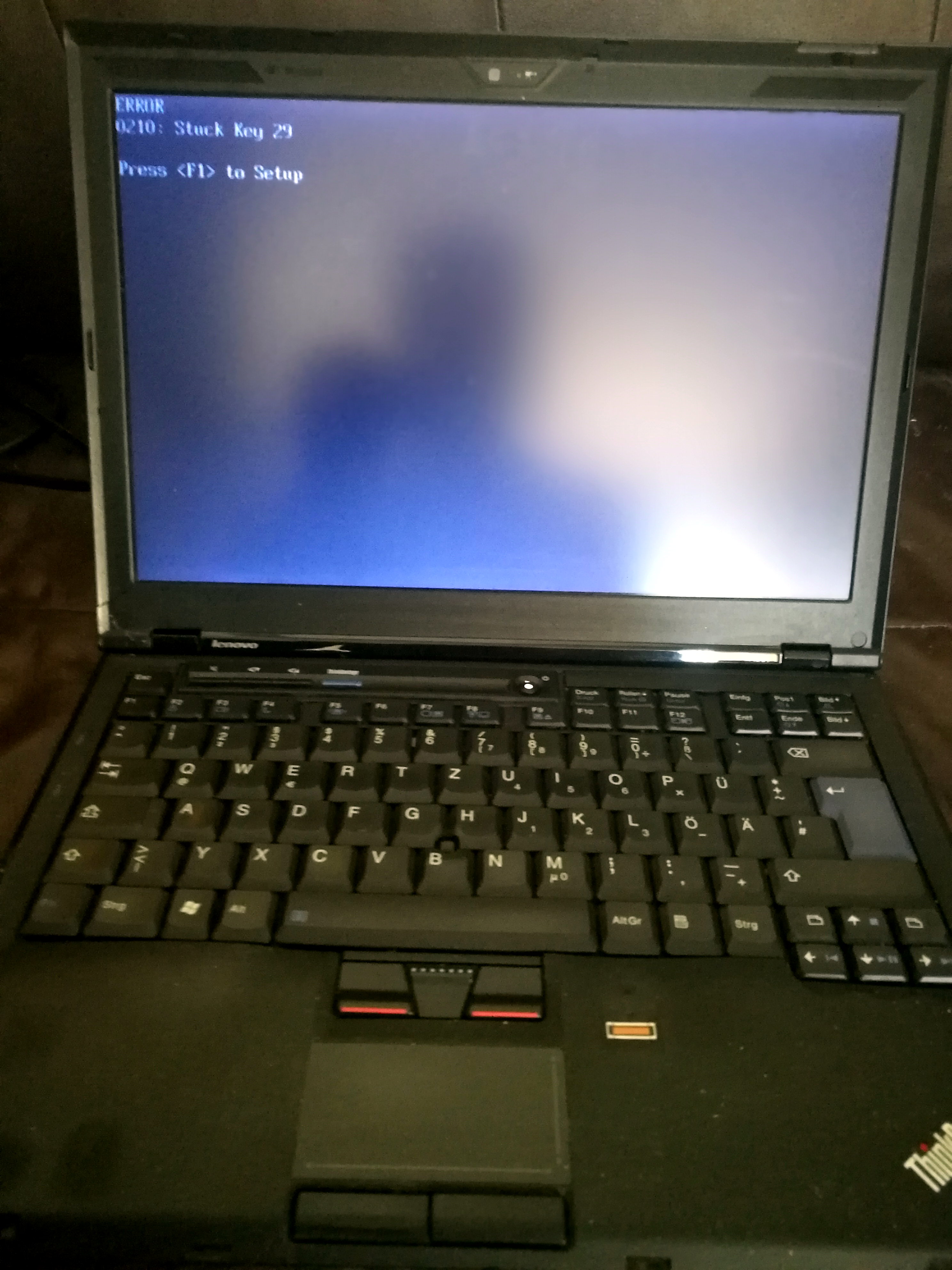

bekomme folgende Fehlermeldung beim Booten des Notebooks.
Error 0210: Stuck Key 29
Press <F1> to setup
<F1> pressen bringt KEINEN Fortschritt, es rührt sich gar nichts.
Key 29 sagt mir natürlich gar nichts. Ich denke, dass da ein Problem mit der Taste 29 gibt/gab. Die Frage ist natürlich die, WO ist die Taste 29!?
Beim drücken JEDER Taste ein helles "fiepen"
Was kann ich tun.
Mit Druckluft nach Ausbau bereits ausgeblasen - keine Reaktion

Die Taste 29 müsste Escape sein.
es ist tatsächlich die ESCAPE-Taste gewesen. Wie würdet ihr die reinigen?
WOHER wisst ihr das alles nur - so rasch habe ich sonst Probleme nie gelöst bekommen. :cheerlead::cheerlead:

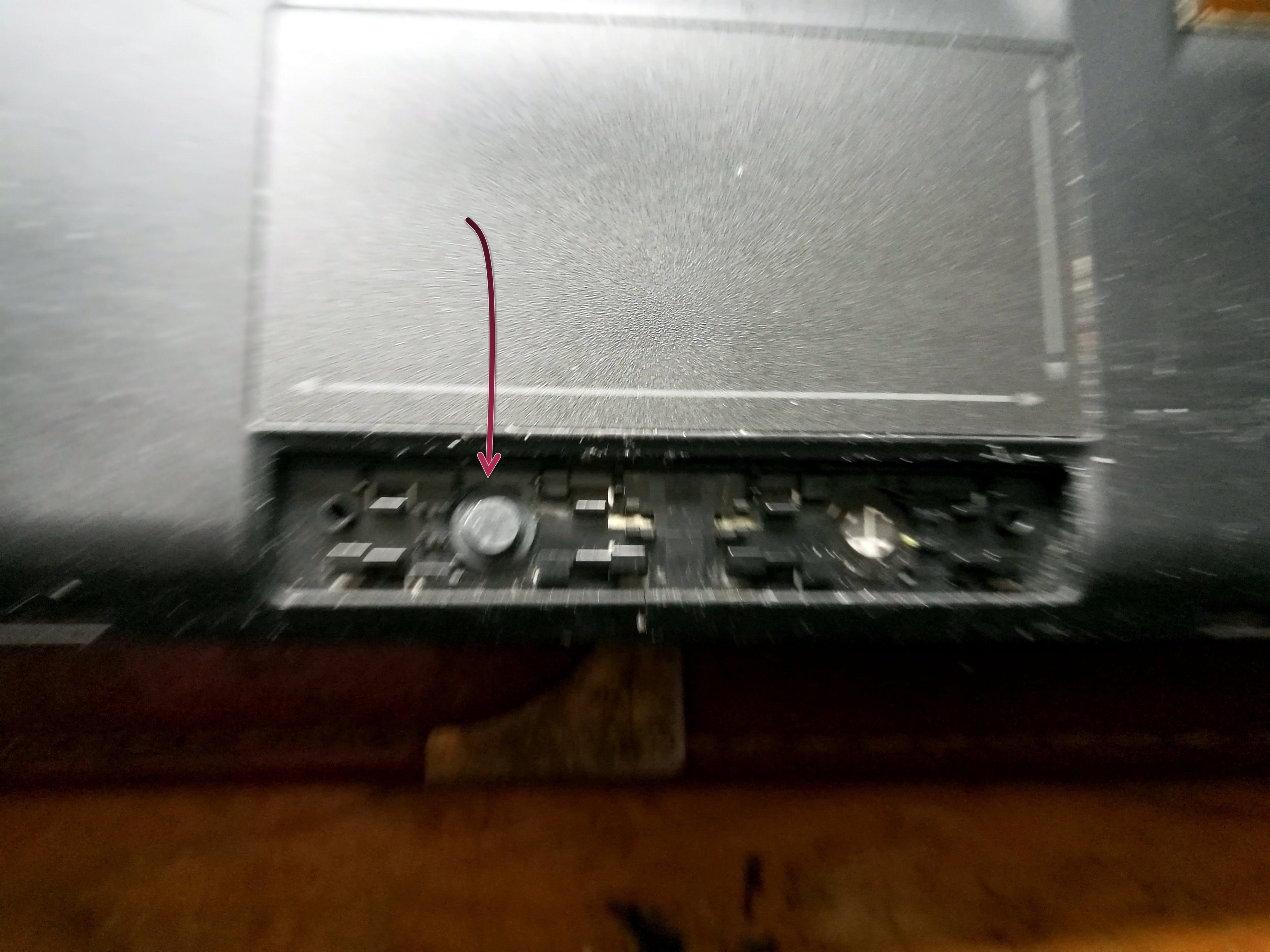

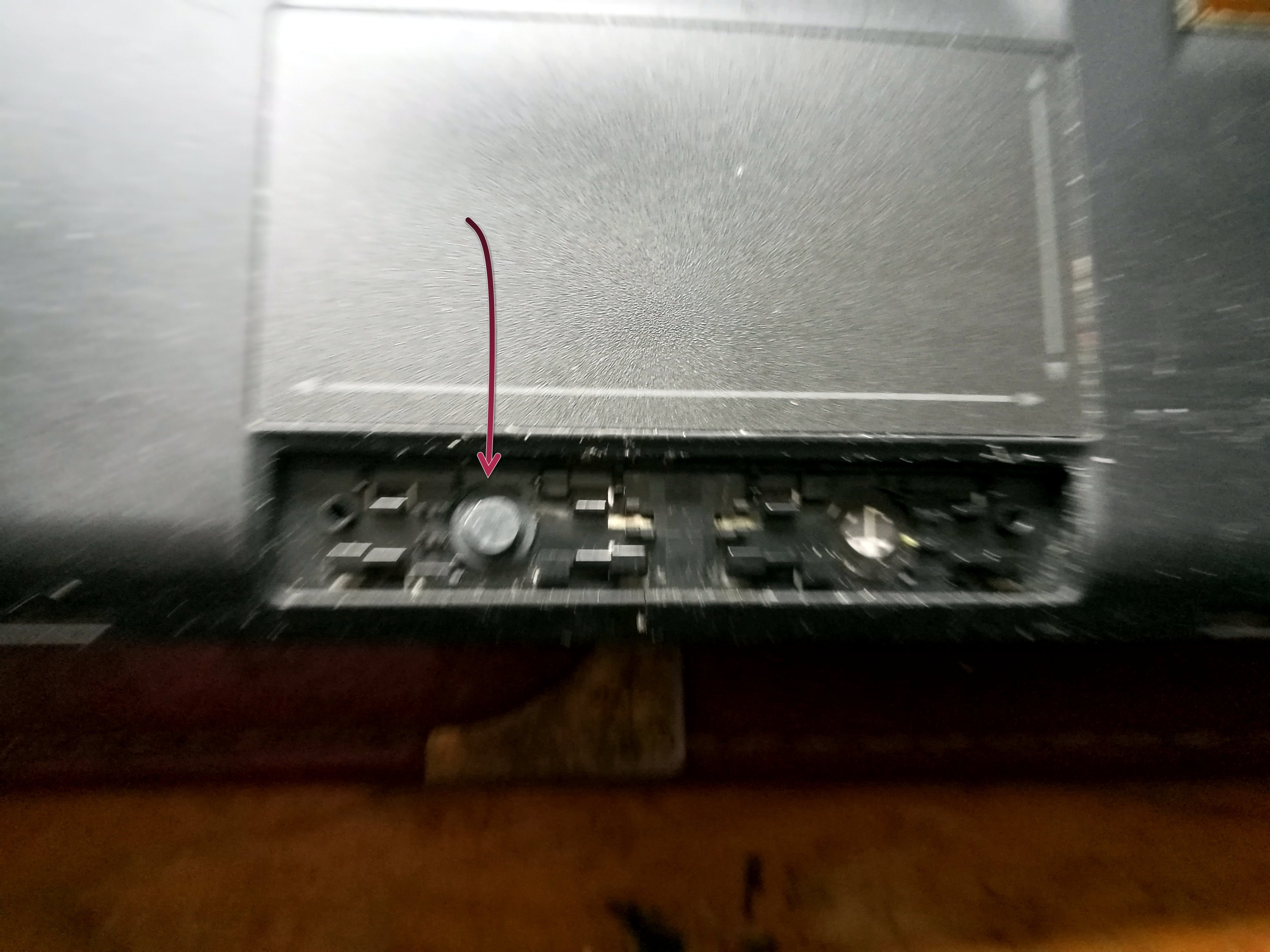

Noch eine Frage.
Beim Ausblasen hat sich die Taste (siehe Bild) rechts unterhalb vom Mousepad gelöst u. die Gummitülle oder wie immer das zu nennen ist (wie die linke mit Pfeile gekennzeichnet muss auch die rechts sein), ist auf und davon. Habe stundenlang im Zimmer danach gesucht - nothing. WOHER bekomme ich so ein Ersatzteil?
Vermutlich nur beim Hersteller selbst, am besten mit Bild dort an den Support wenden.

richtig - ich habe gerade mal bei LENOVO selbst recherchiert und dabei heraus bekommen, dass die genaue Bezeichnung Touchpad-Tasten ist = Die TrackPoint- und Touchpad-Tasten bieten ähnliche Funktionen wie eine Maus und ihre Tasten.
Der Link zum Gesamten ist wohl richtig, aber um Gottes willen, ich möchte nicht das gesamte Teil austauschen, wenn ich nur diese "Gummitülle" oder wie immer die genaue Bezeichnung dazu ist benötige.
Habe mal bei diesem Anbieter 'ne Anfrage dazu gestartet.
Schaun mer mal...........
Da gibt es ja noch die TrackPoint®-Schaltflächen - die habe ich mal beim defekten Keyboard abgelöst und darunter befinden sich ähnliche "Gummitüllen". Die aber sind im Durchmesser etwas größer, passen sinnigerweise nicht.
Ich gehe schwer davon aus, dass du diese Gummitüllen nicht einzeln bekommst.
