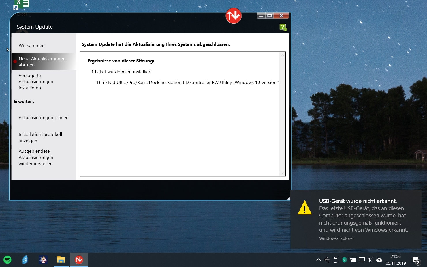

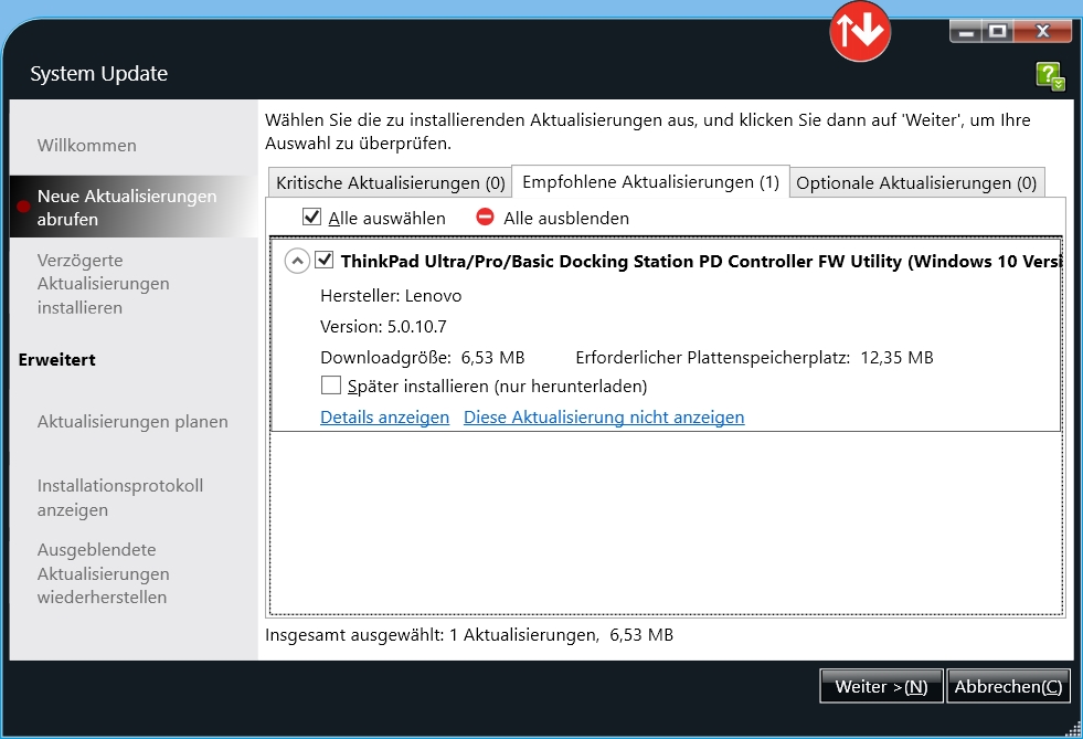

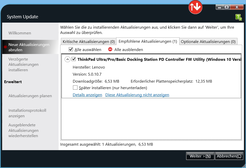

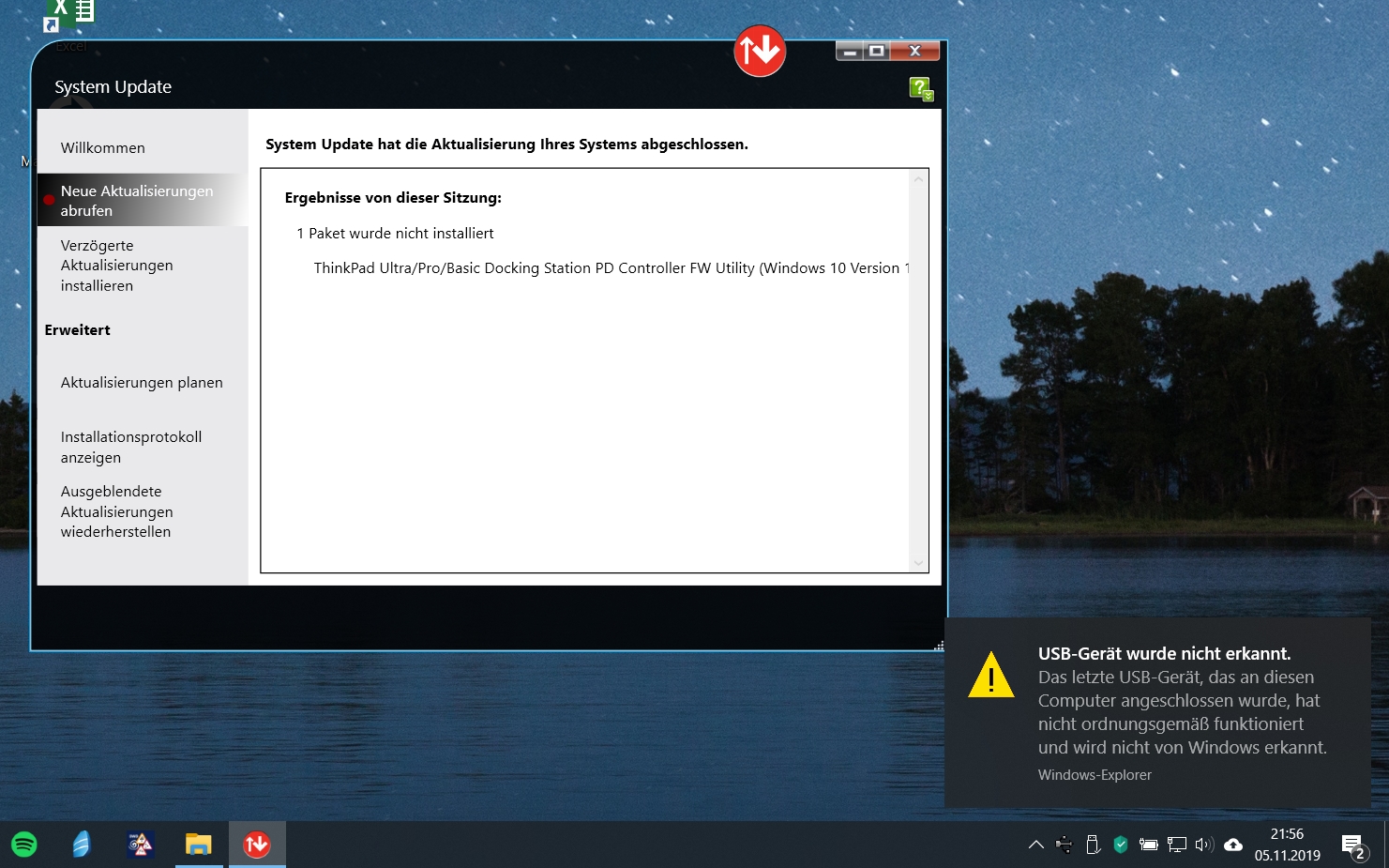

Ergänzung: Wenn ich das Lenovo System Update nochmal anstoße während das Gerät in der Docking Station ist zeigt er mir folgendes Update zum installieren an (Screenshot 1) das Update lässt sich aber nicht installieren (siehe Screenshot 2) auch wenn ich alle weiteren Geräte (USB) von der Dockingstation entferne, bleibt die Fehlermeldung immer die gleiche.

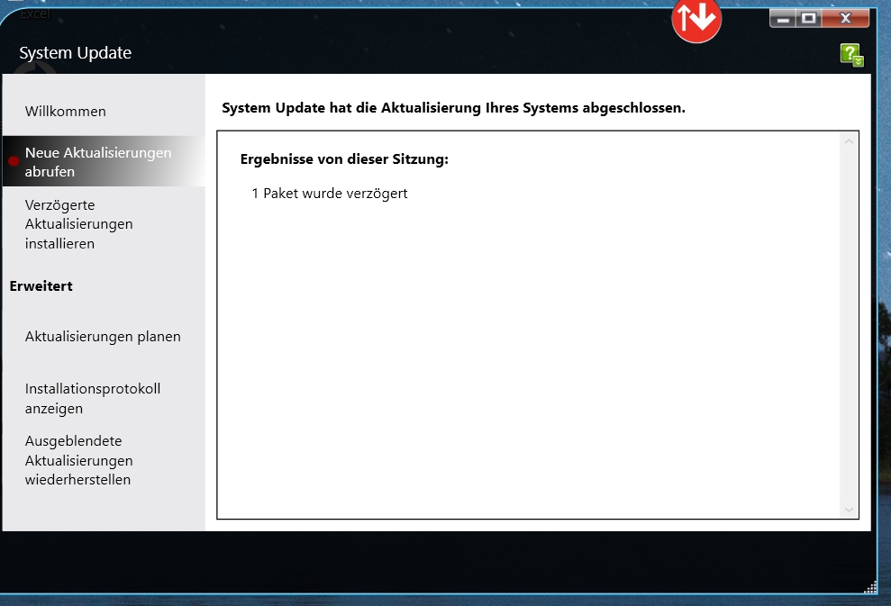

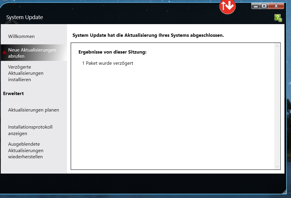

Wenn ich das Firmware Update das mir angeboten wird nur herunterladen möchte kommt folgende Meldung:

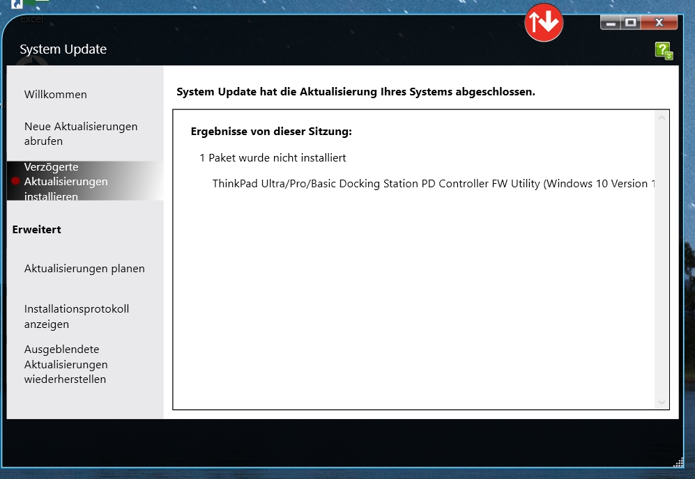

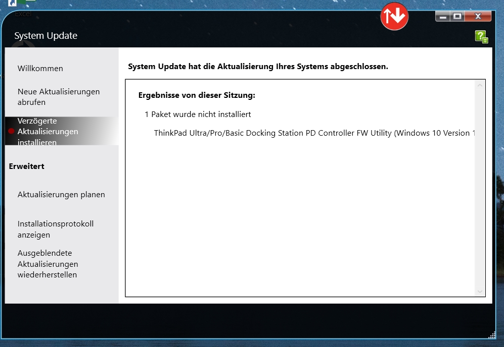

Und wenn ich das Update dann über den Menüpunkt "Verzögerte Aktualisierungen installieren" funktioniert dies ebenfalls nicht. Siehe:

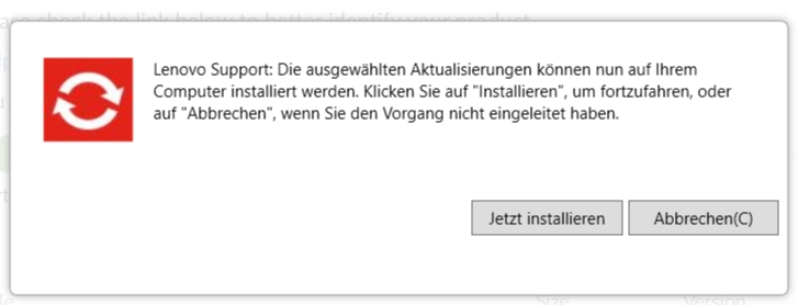

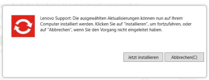

Ich habe es auch mal über die Lenovo Webseite, nach Installation der Lenovo Service Bridge, versucht. Leider scheitert die Installation auch:
1_2019-11-06 06_57_23-laptops and netbooks __ thinkpad l series laptops __ thinkpad l480 type ...jpg
3_2019-11-06 06_58_16-laptops and netbooks __ thinkpad l series laptops __ thinkpad l480 type ...jpg
4_2019-11-06 06_58_38-laptops and netbooks __ thinkpad l series laptops __ thinkpad l480 type ...jpg
