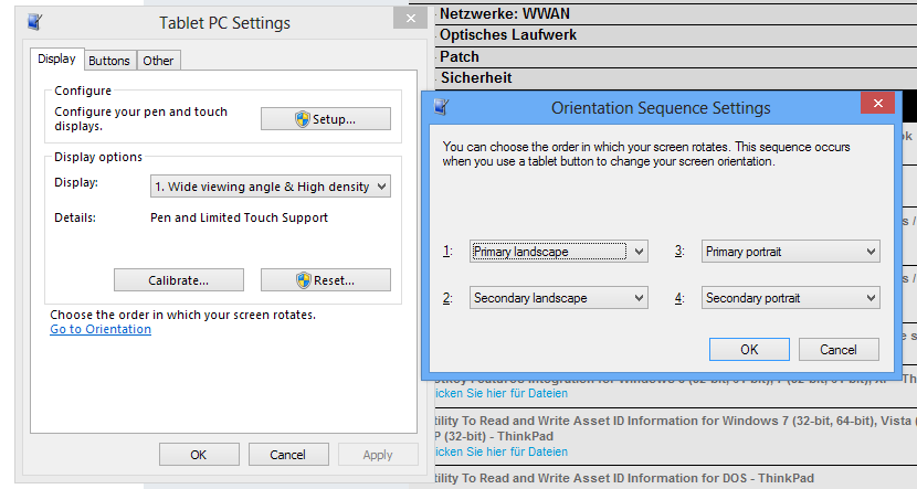

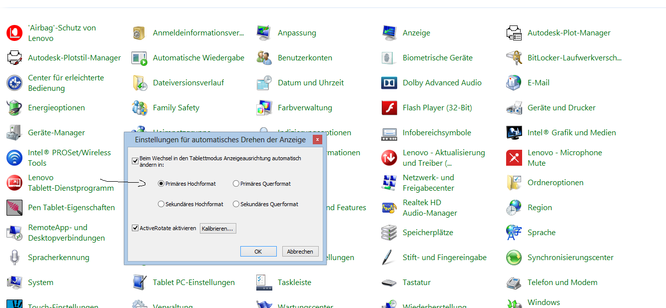

1. Systemsteuerung -> Tablet PC Einstellungen oder Lenovo Tablett Dienstprogramm (hier kannst du es auch kalibrieren.)
2. Gute Frage! ^^
Zu 1) Kannst Du das etwas genauer beschreiben? Ich finde dort lediglich die Abfolge der Orientierungen beim Drücken der Rotationstaste.
zu 2) Da muss es doch was geben? Ein Kollege hat das Yoga 13 und da läuft das Bild beim Wischen deutlich weiter. Ich frage mich welcher Treiber dafür verantwortlich ist.
Mach mal eine Kalibrierung des Lagesensors. Dann sollte AutoRotate auch immer automatisch richtig drehen.
In diesem Feld.
Spock55000 schrieb:
Das war jetzt mal hilfreich: Bei mir sieht das anders aus. Capture.PNG
Offensichtlich habe ich den Lenovo Tablet Treiber gar nicht. Ich habe aber einen Tablet Treiber, wie im Bild zu sehen. Leider habe ich keine Ahnung welchen Treiber ich da herunterladen muss. Kann mir jemand helfen?

Du musst den Windows 7 Treiber nehmen. Installiere ihn gleich im Kompatibilitätsmodus.
Spock55000 schrieb:
Also hast du diese Eintragung in der Systemsteuerung jetzt?
Ja, sieht jetzt aus wie bei Dir und Autorotate funktioniert.

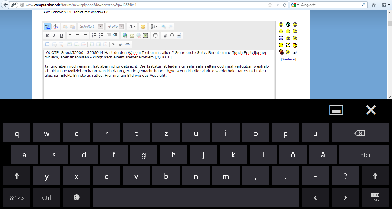

Die Daumentastatur funktioniert bei mir fast nie. Meist ist die Option deaktiviert (grau) und ich konnte bisher nicht herausfinden warum. Mir ist jedoch aufgefallen, dass der graue obere Begrenzungsbalken deutlich schlanker ist, wenn die Daumentastatur mal nicht ausgegraut ist (sieht dann aus wie vom Entwickler gedacht).
Hast du den Wacom Treiber installiert? Siehe erste Seite. Bringt einige Touch Enstellungen mit sich, aber ansonsten - klingt nach einem Treiber Problem.

Ja, und eben noch einmal, hat aber nichts gebracht. Die Tastatur ist leider nur sehr sehr selten doch mal verfügbar, weshalb ich nicht nachvollziehen kann was ich dann gerade gemacht habe - bzw. wenn ich die Schritte wiederhole hat es nicht den gleichen Effekt. Bin etwas ratlos. Hier mal ein Bild wie die Tastatur mit breitem oberen Rand aussieht:
Hat das sonst noch jemand?
