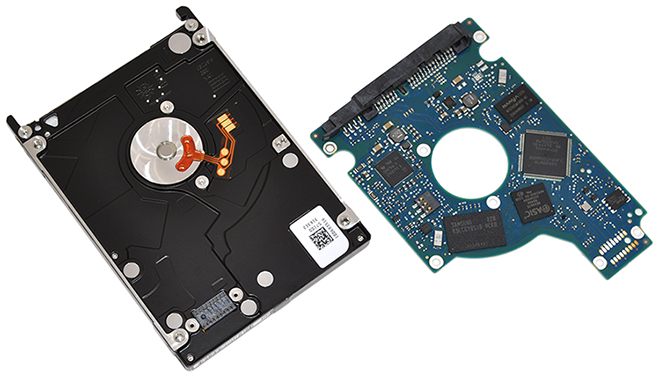

Eine SSHD (1 TB + 8 GB) ist ein Bauteil, das so aussieht:
Quelle: http://hexus.net/tech/reviews/storage/58853-seagate-laptop-thin-sshd-500gb/
Da wird nichts gesteckt o.ä. ;) Das ist die Festplatte, wie man sie kennt und da sind halt nochmal 8 GB Flash-Speicher drin verbaut, um die eigentlichen Magnetscheiben durch das Cachen von Daten zu beschleunigen.
