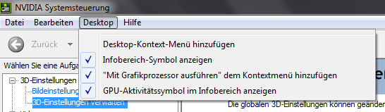

schalte in der nvidia-systemsteuerung mal ein, dass in der taskleiste angezeigt wird welcher grafikchip aktiv ist. sollte oben im menü unter ansicht oder so zu finden sein.

hab gerade mal geschaut im Nvidia Menü unter ansicht ich find da aber irgendwie nix wo ich anstellen kann das er mir in der Task Leiste die Grafikkarte anzeigt.

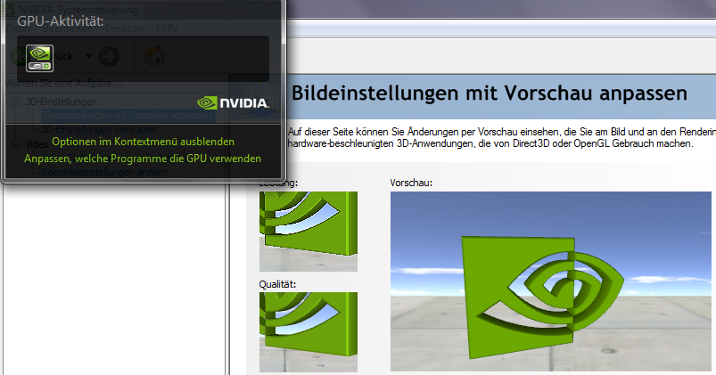

falls es die option bei dir nicht gibt, hast du entweder einen sehr alten mobiltreiber drauf, oder es stimmt irgendetwas nicht. an deiner stelle würde ich einfach mal die aktuellen mobiltreiber neu installieren.
sitze gerade selbst an einem z360, optimus funktioniert ohne probleme. habe den aktuellsten mobiltreiber drauf (270.61)
edit: in der version von der lenovo treiber-cd gibt es diese einstellung noch nicht. außerdem steckte optimus zu dem zeitpunkt noch etwas in den kinderschuhen, ein update wäre hier auf jeden fall angebracht.
