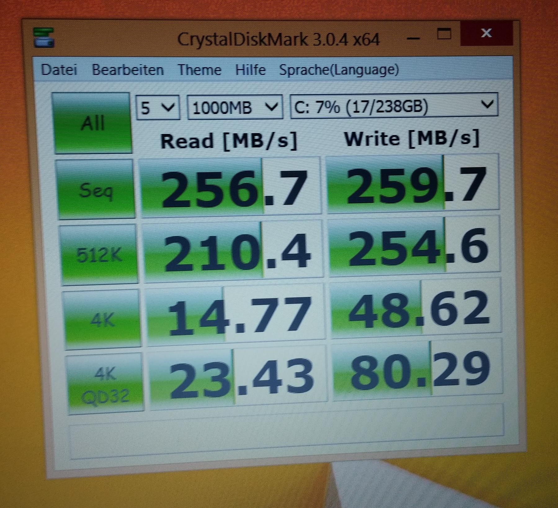

So klappte dann auch die Installation von Windows. Leider ist das nicht die Optimallösung, denn die SSD entfaltet, unter anderem, so nicht Ihr gesamtes Potential (siehe CDM - Screenshot im Anhang).
