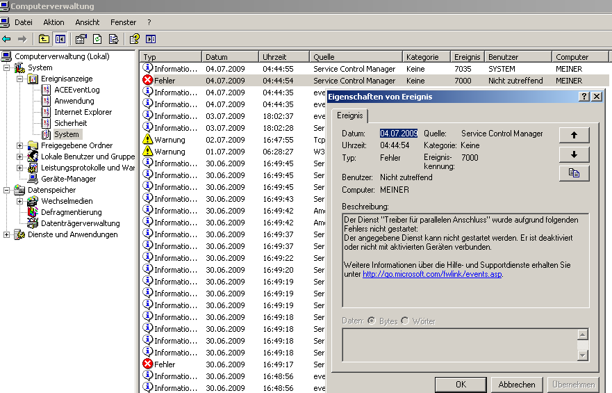

Wo finde ich die Ereignisanzeige?
WindowsXP, XP Fehlerprüfung über DOS findet keine Fehler, wenn ich diese aber in Windows starte bringt es ein paar Fehler und meldet daß ich chkdsk /f ausführen soll, hier werden aber keine Fehler gefunden.

werkam schrieb:
Start ausführen : eventvwr.msc

Außerdem folgende System Fehler
- Service Control Manager
- yukonwxp
- Dhcp
Und Anwendungs Fehler
- crypt32
- Acronis TrueImage
- Windows Search Service

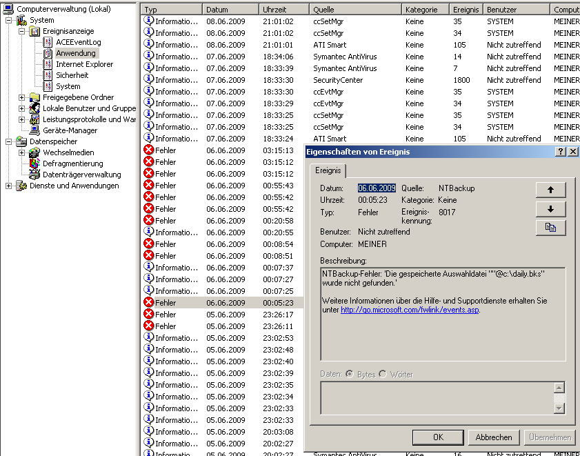

Und was enthalten die Fehlermeldungen in System und Anwendungen, da steht doch etwas drin?

Acronis True Image
Code:
Die Beschreibung der Ereigniskennung ( 5 ) in ( Acronis True Image Home ) wurde nicht gefunden. Der lokale Computer verfügt nicht über die zum Anzeigen der Meldungen von einem Remotecomputer erforderlichen Registrierungsinformationen oder DLL-Meldungsdateien. Möglicherweise müssen Sie das Flag /AUXSOURCE= zum Ermitteln der Beschreibung verwenden. Weitere Informationen stehen in Hilfe und Support. Ereignisinformationen: Operation mit Fehlern beendet..
UND
Die Beschreibung der Ereigniskennung ( 502 ) in ( Acronis True Image Home ) wurde nicht gefunden. Der lokale Computer verfügt nicht über die zum Anzeigen der Meldungen von einem Remotecomputer erforderlichen Registrierungsinformationen oder DLL-Meldungsdateien. Möglicherweise müssen Sie das Flag /AUXSOURCE= zum Ermitteln der Beschreibung verwenden. Weitere Informationen stehen in Hilfe und Support. Ereignisinformationen: Details:
<indent>Read error (0x70003)
    Tag = 0x82DB9339B70C3AF9
Fehler beim Lesen der Datei. (0x40001)
    function = "ReadFile"
    Tag = 0x7CEB2CDC9FB12014
Nicht genügend Systemressourcen, um den angeforderten Dienst auszuführen (0xFFF0)
    code = 800705AA
    Tag = 0xBD28FDBD64EDB8A6Aktion mit der Partition "0-0" wurde abgebrochen.
</indent>.
crypt32
Code:
Die Extrahierung der Drittanbieterstammlisten aus der automatischen Aktualisierungs-CAB-Datei bei <http://www.download.windowsupdate.com/msdownload/update/v3/static/trustedr/en/authrootstl.cab> ist fehlgeschlagen mit dem Fehler: Ein erforderliches Zertifikat befindet sich nicht im Gültigkeitszeitraum gemessen an der aktuellen Systemzeit oder dem Zeitstempel in der signierten Datei.
UND
Der automatische Aktualisierungsabruf der Drittanbieterstammlisten-Sequenznummer von <http://www.download.windowsupdate.com/msdownload/update/v3/static/trustedr/en/authrootseq.txt> ist fehlgeschlagen mit dem Fehler: Dieser Vorgang wurde wegen Zeitüberschreitung zurückgegeben.
Code:
Immer ein Fehler von PowerDVD
Code:
Der Dienst "Anwendungsverwaltung" wurde mit folgendem Fehler beendet:
Das angegebene Modul wurde nicht gefunden.
UND
Der Dienst "Fingerprint Server" wurde aufgrund folgenden Fehlers nicht gestartet:
Das System kann die angegebene Datei nicht finden.

Was sagt der Gerätemanager, da fehlen doch bestimmt einige Treiber die benötigt werden um den PC zu betreiben. Die Netzwerkkarte bekommt z.B. keine IP vom Router, kann daran liegen, die Karte ist nicht im Netzwerk oder der Treiber fehlt, Mainboard CD rein und als erstes mal die treiber installieren vom Chipsatz.
"Fingerprint Server" ist das ein Notebook?
Und ist es ein Notebook?
Zu deiner 1. Frage zu kommen, solange die Ereignisanzeige unter System -> Quelle kein "disk"- oder "ntfs"-error aufweist ist die HDD oder das Dateisystem noch OK. CHKDSK c: /f meldet ja auch nichts.
