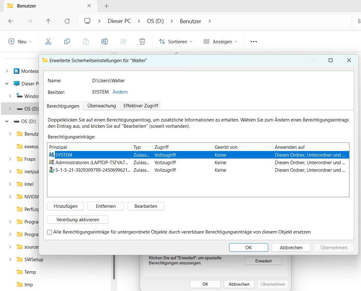

So, jetzt habe ich das C-Laufwerk in einem externen Gehäuse. Es werden Ordner angezeigt, aber meine Dokumente liegen unter meinem Useraccount "Walter", und darin wird mir nichts angezeigt. Es gäbe einen Benutzer "Öffentlich", der wird mir schon angezeigt und den hätte ich mal hernehmen sollen. Aber OK, für die Zukunft weiss ich das nun, hoffentlich ändert sich das künftig nicht. An meine Daten auf der Festplatte komme ich also so nicht, weil sie in meinem Benutzeraccount liegen.
Doch, solange nichts gelöscht wurde, kein Fehler des Datenträgers und keine Infektion mit Malware vorliegt, kannst du entweder den Besitz übernehmen, oder gleich ganz einfach ein Linux Live System booten. Damit sollten die Daten dann ersichtlich sein. Bei einer Verschlüsselung brauchst du den BitLocker Key.

Das ist ein Nutzerkonto, das ich beim Einrichten des Computers angelegt habe. Ich habe nun versteckte Dateien anzeigen ausgewählt und alle Ordner anzeigen und Systemdateien anzeigen. Ich kann den Ordner nicht aufmachen, keine Reaktion auf Doppelklick. Wahrscheinlich muss ich irgendwie den Besitz übernehmen, aber das ginge jetzt in Richtung Try and Error, da habe ich Hemmungen... Siehe Screenshot:
Wenn da nach Klickerei auf Irgendwas nicht fast sofort eine Meldung kommt mit Rechteproblemen dürfte der Datenträger einen weg haben. Oder zumindest das Dsteisystem darauf.
