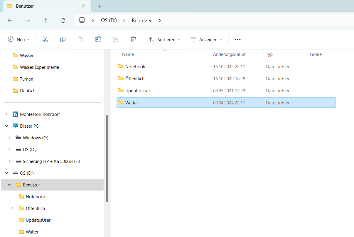

Hier die Screenshots. Man sieht die Konten, ich kann alle Öffnen außer "Walter". Bei Doppelklick passiert nichts. Speichern auf die Festplatte funktioniert aber prinzipiell.

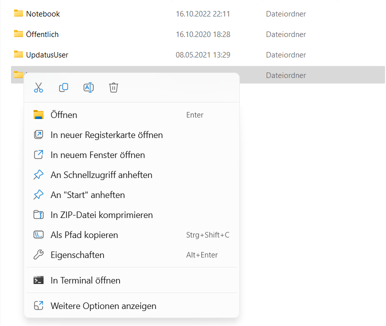

Rechte Maustaste auf "Walter":

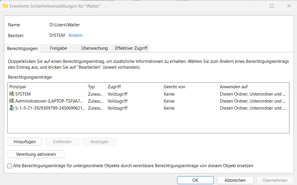

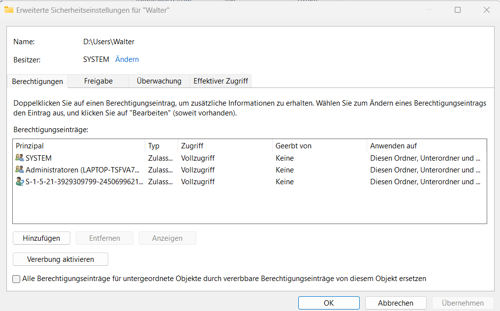

Mit "Eigenschaften" und dann "Sicherheit" und dann "Erweitert" komme ich auf:
Hier jetzt auf "Weiter" sieht dann so aus, und jetzt weiss ich nicht mehr weiter:

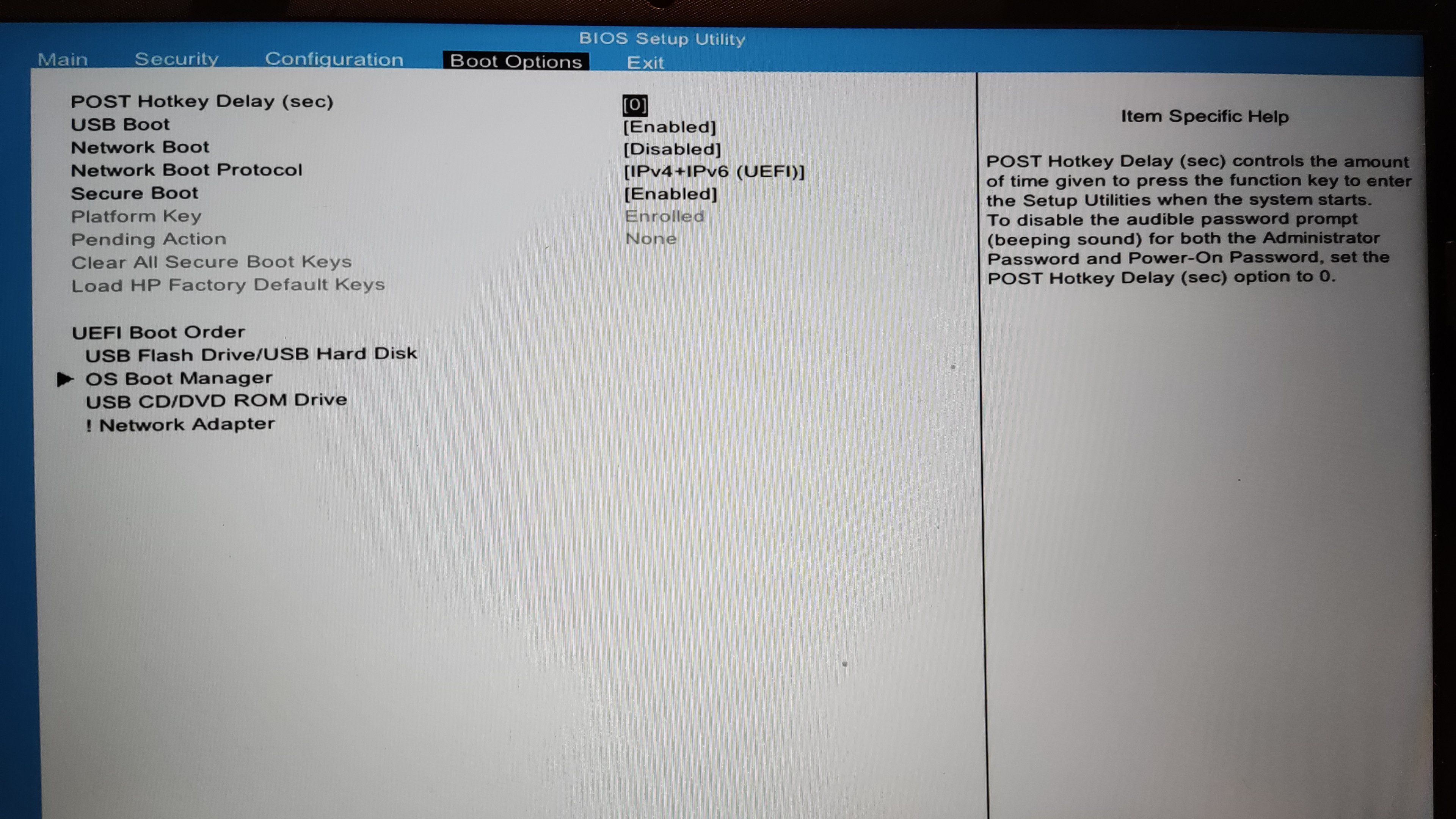

So, hab den Stick gemacht, mit unetbootin statt ventoy, weil ich's nicht kapiert habe. Als ISO die Linuxmint. Im BIOS den USB-Stick ganz nach oben geschoben, startet aber dennoch normal das Windows. Jemand ne Idee?
Secureboot ist an.
Das muss aus fuer unetbootin.
