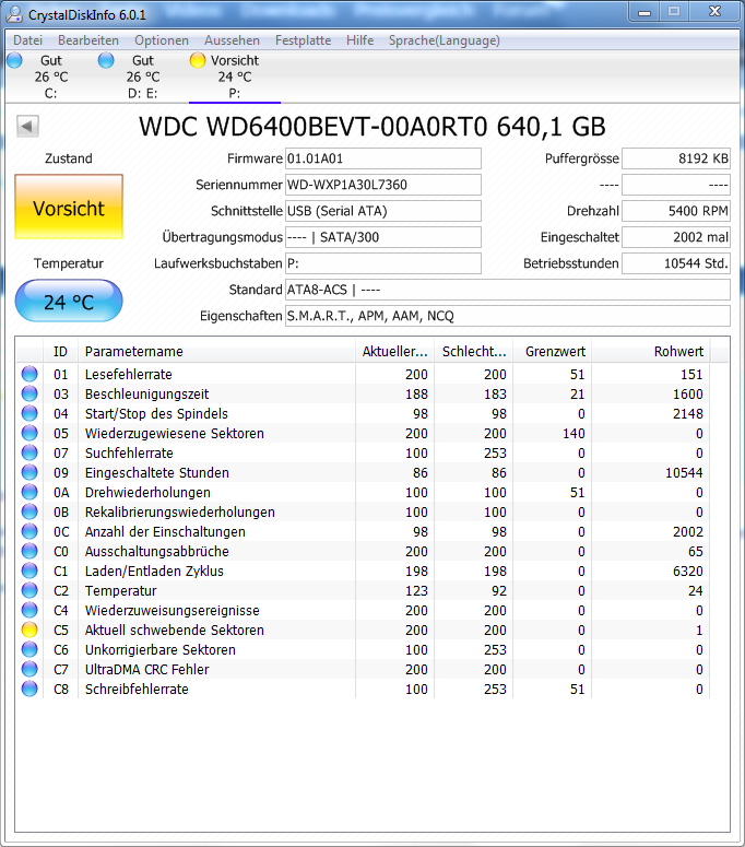

falls relevant: die externe platte hat laut crystal einen schwebenden sektor.

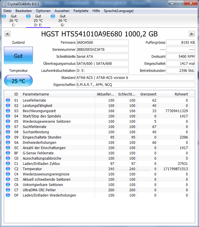

interne hdd:
externe (problembär)
Sieht bis auf den einen schwebenden Sektor gut aus, das der Schuld ist wäre aber extrem ungewöhnlich. Kann es ein Problem mit den Zugriffsberechtigungen der Dateien sein?
