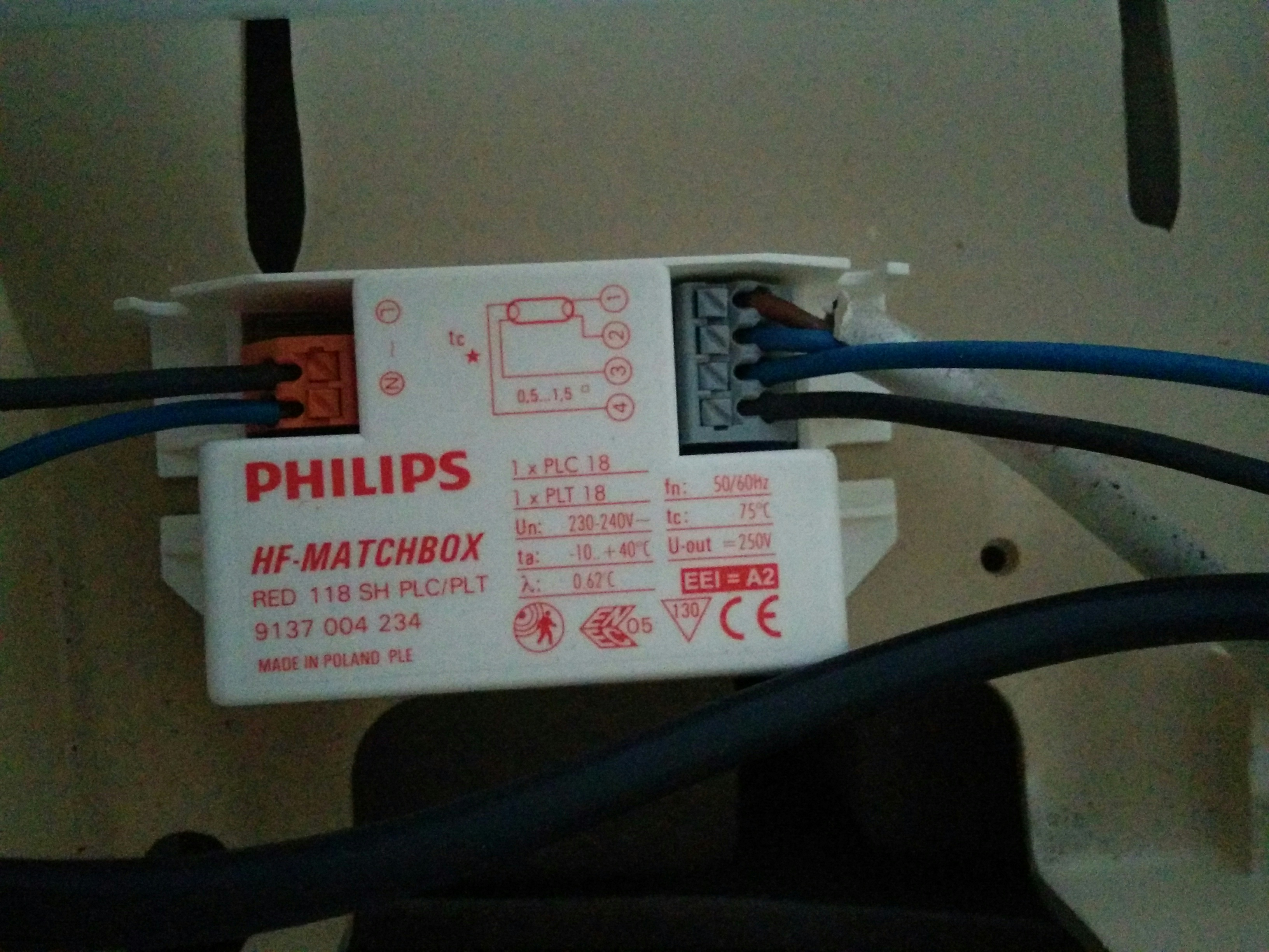

Hier ein Bild:
Schaut es einigermaßen passend aus?
kannst du mal die ganze Verdrahtung von der Lampe zeigen eventuell ein Fehler im Anschluß entdeckt.
Wenn das Kabel was auf 1 und 2 geklemmt ist aus der Decke oder Wand kommt, muss es auf L und N geklemmt werden.
Reaktionen: Photon
Üff, der Schrank hängt an der Wand, die Kabelführung ist leider nicht durchgängig zu sehen... Aber wäre irgendwas falsch verdrahtet, dann würden die Röhren doch wahrscheinlich gar nicht erst anspringen, oder?

Ich hab's ja versucht, aber dafür müsste ich den ganzen Schrank abnehmen. Das letzte Mal, dass ich es tat, ist er runtergekracht und hat das Regal drunter abgerissen. :) Aber ich bin mir ziemlich sicher, dass ich alles richtig verschaltet hab. Die zwei Paare an der einen Seite an die beiden Röhrenenden, das Paar auf der anderen Seite an die Stromquelle.

Wie in der Diskussion dort herauskam, war offenbar das EVG unpassend (entweder ich habe versehentlich ein falsches bestellt oder mir wurde ein falsches geliefert), es scheint wohl für einen anderen Röhrentyp gedacht zu sein (PL-C/PL-T bzw. 13W Leuchstoffröhre statt der eigentlich gewünschten 18W Leuchtstoffröhre).
