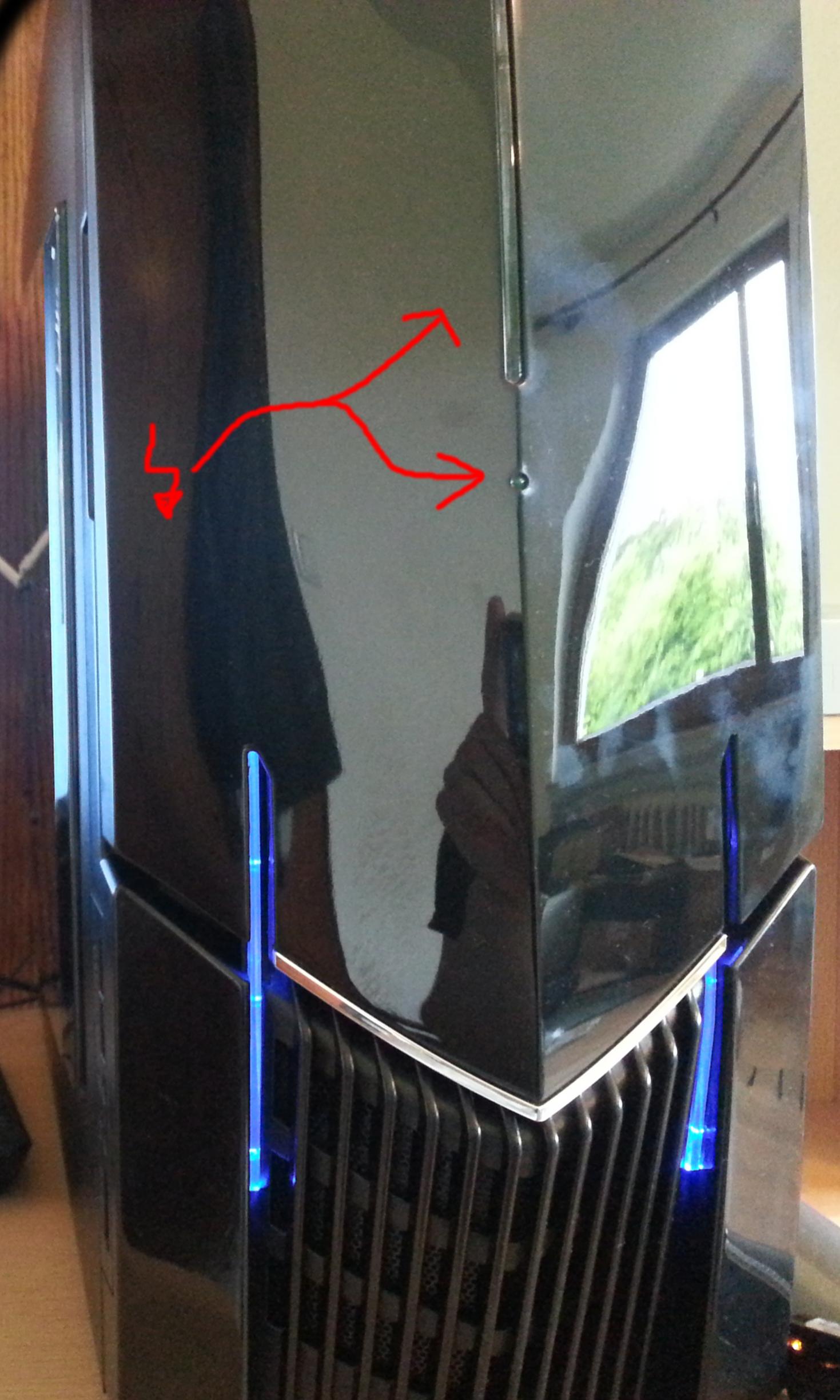

Moin Leute,
hab heute mein LEXA S bekommen jedoch gehen vorne 2 LEDs nicht ...
Ob ich was falsch gemacht oder garnicht gemacht hab oder es kaputt ist weis ich nicht
Könnte mir evt jemand helfen ? :freaky:
Hast du die LEDs, nehme mal an es geht um Power und HDD auf dem Motherboard korrekt angeschlossen ??
Falls korrekt angeschlossen, kannst du mal versuchen, den 2-poligen Stecker umzudrehen, wenn +/- vertauscht
ist, dann leuchten die Dinger nicht.
Das sollte eig die Power LED sein aber anscheind auch eine LED für alles weil das die einzigste LED ist dich ich finde
Und? Ist das Teil angeschlossen ??
Lt. Handbuch auf der NZXT-Homepage gibt es
PowerLED: Stecker beschriftet mit +P LED/-P LED
HDD LED: Stecker beschriftet mit H.D.D LED
Mhh ging ja recht schnell :lol:
Ich war beim Aufbau total sicher das es schwarz auf schwarz war :freak:
Aber jetzt geht es, wär ich wahrscheinlich ned so schnell gekommen
DANKE :D
